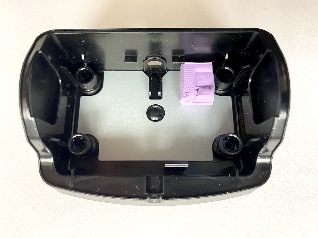

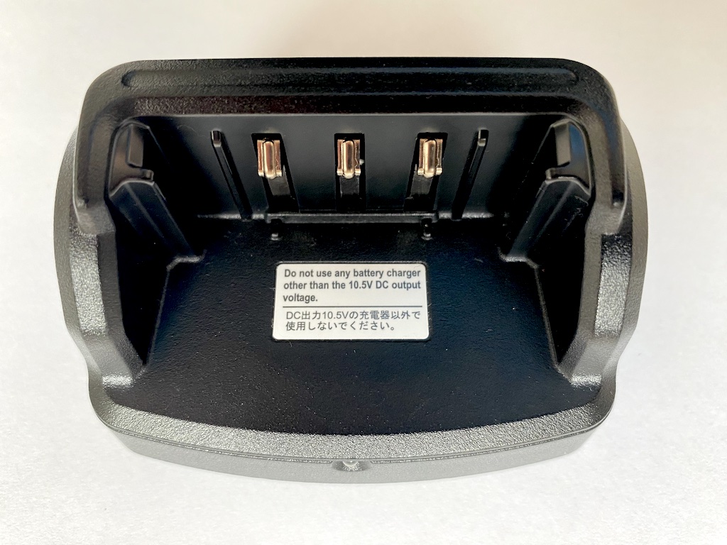

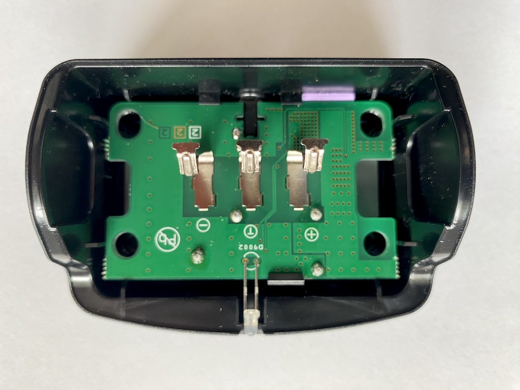

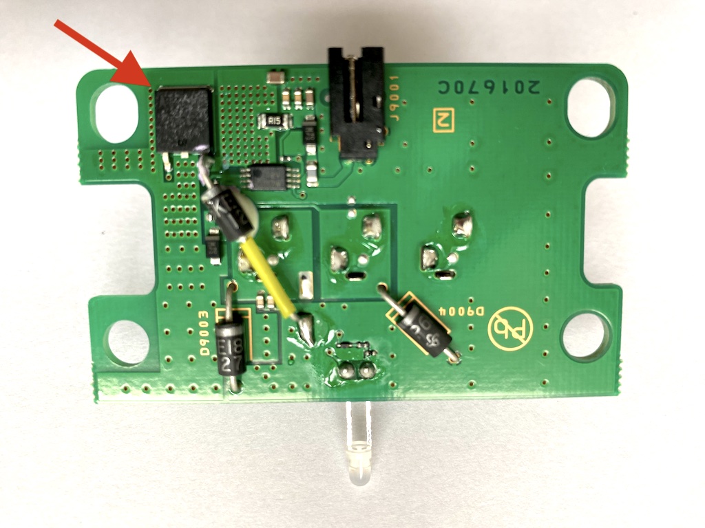

Jak jste se mohli dočíst v tomto článku, trpí originální stojánek nemilou konstrukční vadou – nebo chcete-li vlastností, totiž, že stabilizátor v něm použitý není ničím chlazený. Spočívá na kostičce fialové teplovodivé plastické gumy 1 x 1 x 1 cm. To je veškeré chlazení. Pokud používáte adaptér dodávaný k FT-70 s napětím 10,5 V, nic zvláštního se neděje.
Jakmile však připojíte jakýkoli starší originální adaptér, například od VX-8 nebo FT-817 (mají stejný konektor, ale napětí 12 V,) začne se po chvíli nabíjení dno stojánku vlnit a smrdět. Jelikož se dá předpokládat, že nechlazení stabilizátoru neprospívá ani při jmenovitém napětí, rozhodl jsem se nedostatek napravit, tak jako pokaždé, když se mi tato stojánková nabíječka dostane do ruky. Vyřeší to vhodně vystřižený kousek plechu, lehce vmáčknutý na dno stojánku a poté přidržovaný původní teplovodivou gumou.
Stojánek jsem tedy rozebral, a zůstal nevěřícně zírat. Yaesu sám od sebe provedl zásadní inovaci. Začal dávat na dno plech. Není to ledajaký plíšek tloušťky papíru, ale poctivý kus plechu. Těžko říct, co k tomu výrobce vedlo. Zda zvýšená poruchovost (nemám takové info) anebo sám usoudil, že nedbalé „chlazení“ kouskem gumy je spíše doménou neznačkových čínských výrobců.
Pomačkal jsem tedy aspoň kostičku v prstech, abych posílil její pružnost, a vše zase složil nazpátek. Výrobce potěšil. Takto má vypadat inovace. Stojánek jsem kupoval na podzim 2022. Pokud jste jej zakoupili dříve, doporučuji pro jistotu zkontrolovat, zda už chladicí plech obsahuje. Nejspíš se ale nic nestane, když to neuděláte. Jen pozor na starší adaptéry, i když jsou originální a jdou do stojánku zapojit!

Možná se přehřívá kvůli těm 12 voltům. Musí zároveň chladit koncák i stabilizátor napětí.
