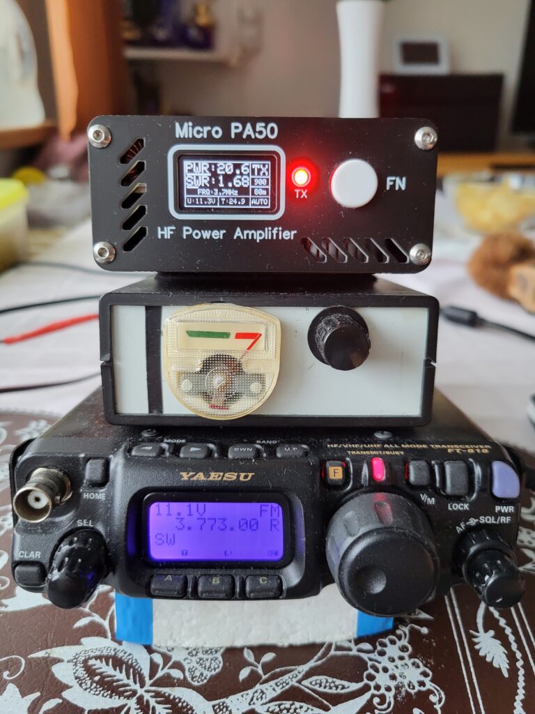

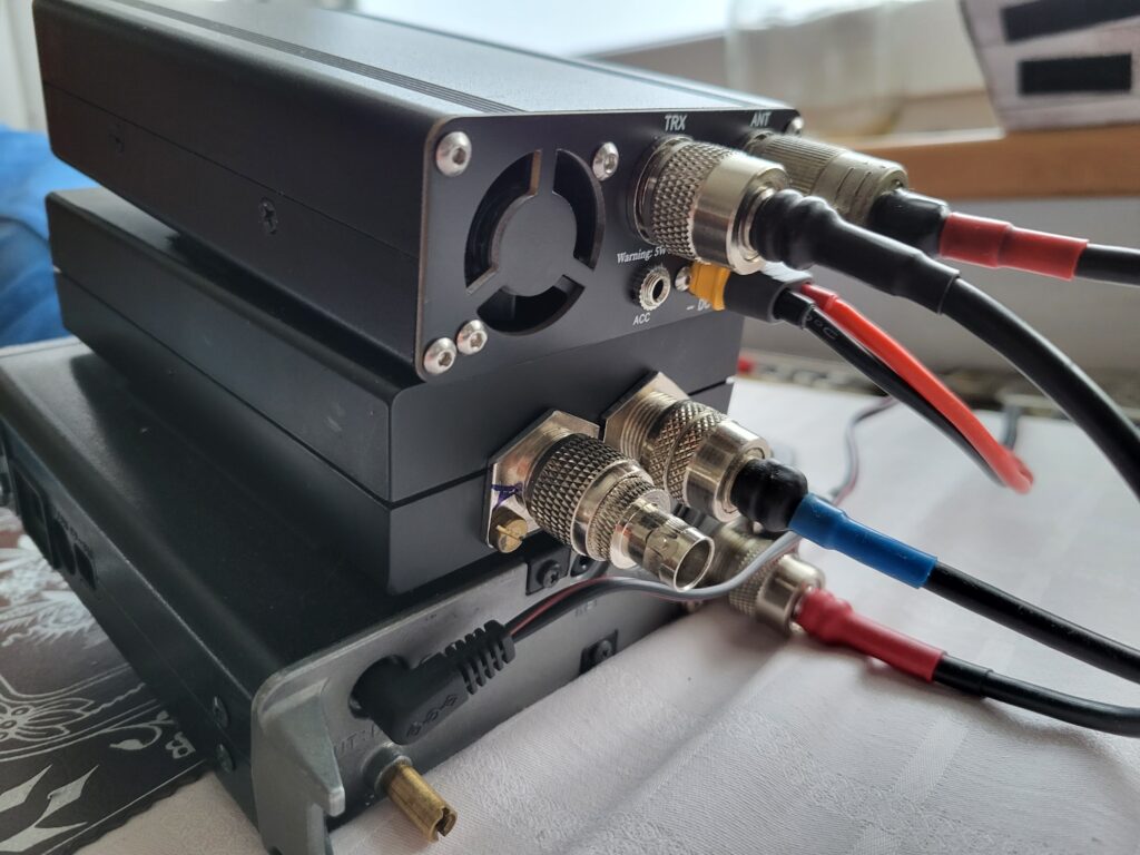

Zesilovač je zabudován v malé úhledné krabičce 140 x 85 x 30 mm. Vzadu má anténní vstup a výstup a napájecí konektor, vpředu multifunkční ovládací tlačítko a monochromatický OLED displej. Taťka si povzdechl, že prý je škoda, že tak skvěle čitelný displej nemá i FT-818, o kterém se tu psalo, že ho na rozdíl od prvních FT-817 výrobce poněkud domršil. Při kdysi skvělém oranžovém podsvícení jsou u novějších verzí 817 a 818 na monochromatickém displeji duchové, a je nutno přepnout na fialové, aby se to dalo nějak číst. Důvod, proč Yaesu začalo používat horší LCD, je mi neznámý.

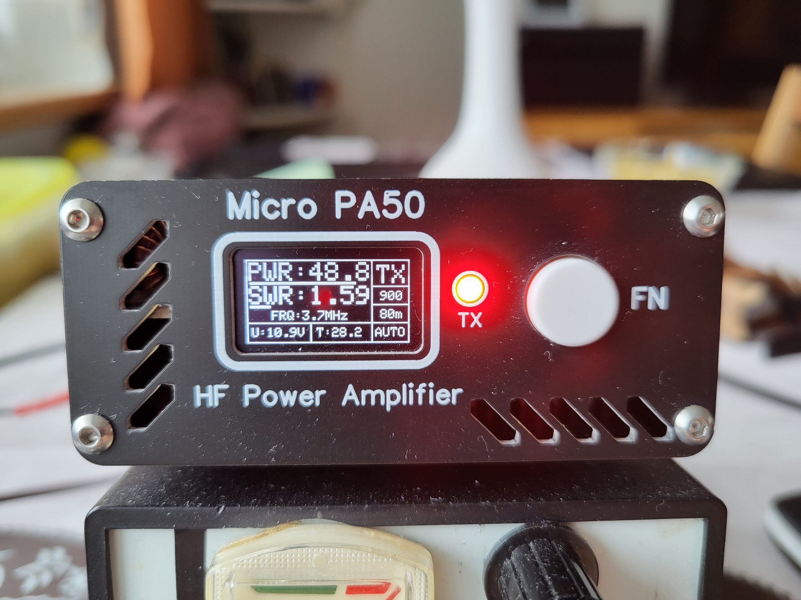

Zmíněný zesilovač lze budit již 1 W. Při tomto výkonu dává na výstupu 20 W. Pokud zvýšíme buzení na 2,5 W, dostaneme na výstupu kolem 50 W. Otáčky ventilátoru jsou proměnlivé podle potřeby. Při dalším zvyšovaní budicího výkonu začne zesilovač protestovat, displej se rozbliká, a je nutno ho stiskem multifunkčního tlačítka zklidnit. Zdá se, že má zabudované všemožné ochrany i jistou inteligenci, protože se jeví mně i mnoha jiným uživatelům dokonale blbovzdorný. Pracuje v rozsahu 3,5 – 28,5 MHz.
Zesilovač funguje při PSV (SWR) do 1:2. Při vyšším činiteli stojatého vlnění, respektive hůře naladěné anténě, se displej rozbliká a zesilovač odmítne zesilovat. Dlouhým stiskem tlačítka lze zesílení vypnout. Pak se zesilovač chová jako měřič PSV a výkonu, což je docela praktické.
Pokud jste na tom s výkonem podobně jako taťka, doporučuju vaší pozornosti toto levné řešení, které v praxi opravdu funguje, a taťka se s ním dovolá stejně daleko, jako když měl FT-897 se 100 W výkonu.

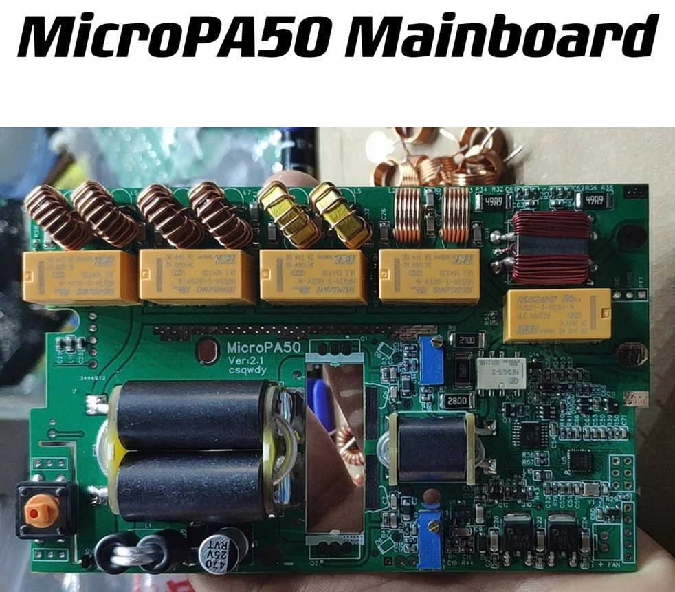

Skoda ze detail pohledu dovnitr je k dispozici nekde jinde. Celkova zivotnost krabice je dana zivotnosti $1 vetraku.
Co mne fascinuje, ta otrlost. Pro spolehlivy provoz 50W je treba 4x vetsi chladic, dle odhadu. Blbe se to pocita, ale jde to.
Mozna, se se jeden den prekupnici a lichvari nauci uvadet teplotni odpor.
Harmonicke filtry tam nejsou zadne.
Je tam neco zahnivajiciho. Na co ty zluty relatka?
Pokud se podivate na zarizeni jako Elecraft, je tam vystupni prizpusobovaci clen pro vsechny pasma najednou, pro vystup do 50 ohm. bez relatka. Pokud to tam clen neni, nevytahnete z toho plny vykon a vystup je hranaty signal. Nejedna se o komplexni image vystupniho transformatoru, protoze to by nechodilo na 80m. Stejnou bolest maji ruzne ty jednopasmove kity, protoze to tam chybi. Na jednom pasmu se stejne nic nepozna.

Jestli to funguje a jak, neni nijak ovlivneno cenou Elecraftu. Pletes dohromady dve ruzne veci. Elegantni clanek by byl jak jsem vyhodil nespolehliva relatka a ucinil jsem z toho vsepasmovy spolehlivy PA zesilovac. Vubec nikdo z evropy neni schopen navrhnout neco spolehliveho a funkcniho co by slo do vyroby. Nikdo. Hardware ale i software. Tak evropa zdegenerovala.
Je to o tom kde to je navrzene, kym, a jak. Vyrabi se to stejne v China.

Dalsi sracky pises o PIN diodach. Neni to jednodussi. Je to narocnejsi, drazsi a vhode diody dela v podstate jenom jedna firma. Pokud te to zajima, je treba diody s velmi dlouhou dobou zivotnosti minoritnich naboju. Mel jsem jich par na stole pred lety. Je treba zdroj vysokeho napeti k diodam, atd.
V celem kontextu jsi nepochopil ze u celeho PA je blbe udelane vystupni prizpusobeni.

Rádoby PA i sebelepší „upgrade“, by jsem si nikdy nekoupil.
Ne proto, že to je z Číny, ale:
Dokumentace, schema = 0
Feritové materiály jsou na toroidech jaké??? Čínské?
Amidon nebo Micrometal asi těžko.
A více po tom nepátrám… raději.
PIN a VN zdroj, že by princip VN násobičů známé z TV techniky?

Jako skušenost bohatě postačí google a fotky vnitřku a osazení. Pak má človek velice rychle představu o tom „co tím chtěl básník říct“. Nicméně každý je svého štěstí strůjcem.
