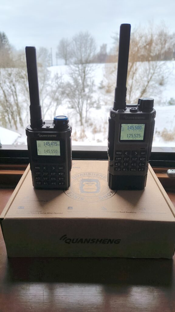

Za tyhle peníze dostanete opravdový základ, tedy celoplastový čelní panel a miniaturní akumulátor. Držím tu v jedné ruce nejlevnější a v druhé nejdražší variantu a říkám si, jestli ona ta nejlevnější varianta není hezčí…

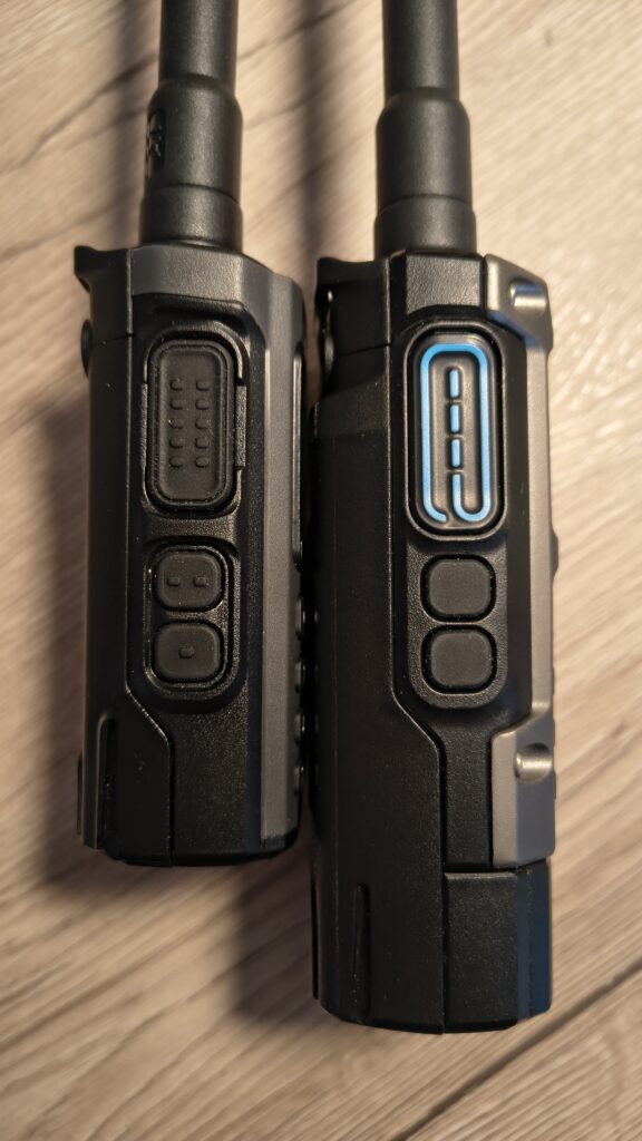

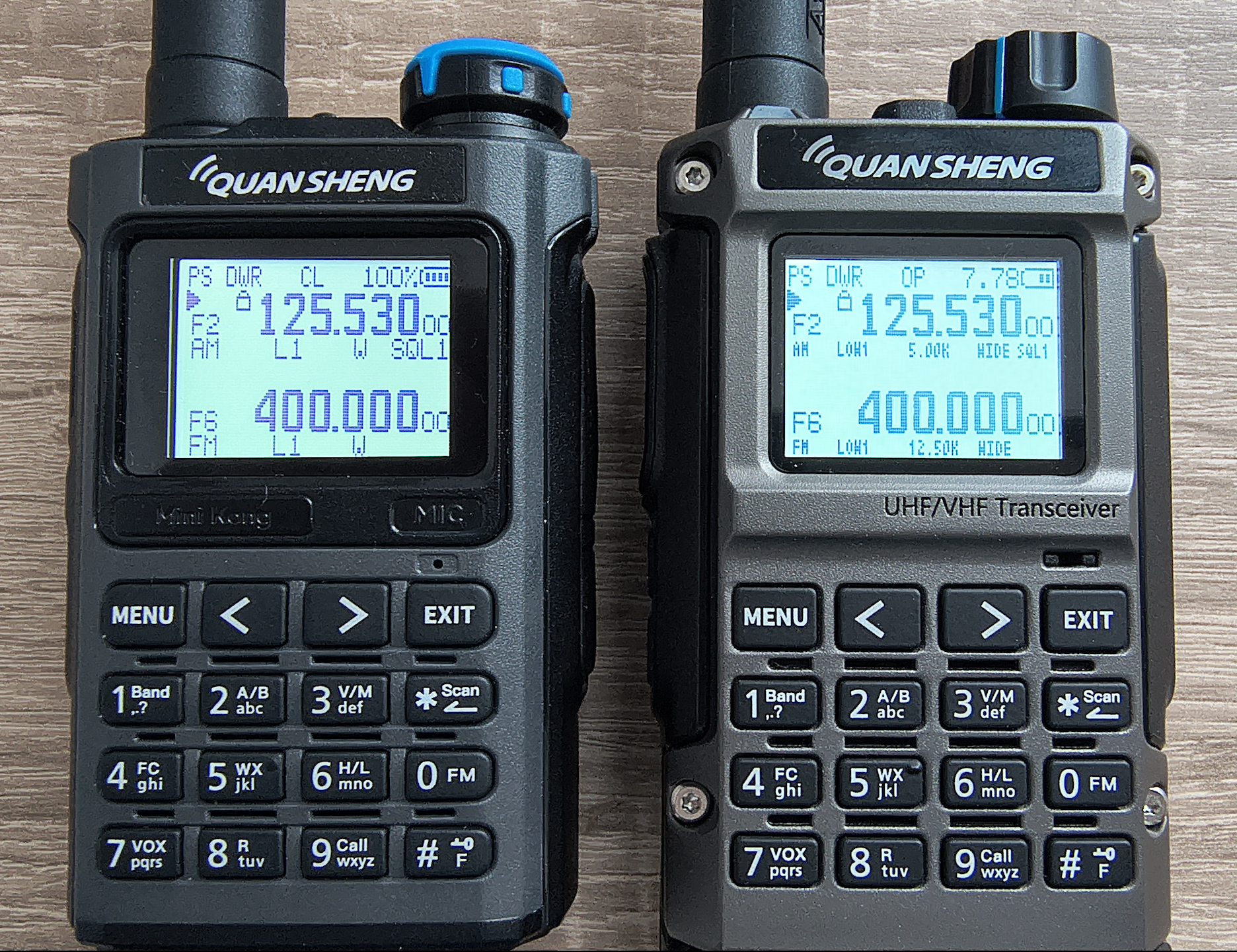

Při porovnání vzhledu si všimnete, že základní verze K1 má černé PTT tlačítko a funkční tlačítka pod ním hmatově odlišená. K1(8) tam má modrou imitaci kancelářské sponky a PTT je z tvrdší gumy a je lepší na používání. Další odlišností je knoflík hlasitosti. Máme tu i jiné provedení kontrolky RX/TX, za mě lepší ve verzi (8) protože je viditelná shora i zepředu. Jak vidíte sami na fotce, tlačítka u verze K1 jsou poněkud zaoblená a všiml jsem si mírně tužšího stisku. Poslední odlišností, které si všimnete jen když máte obě stanice vedle sebe, je, že verze K1(8) je cca o 2 milimetry vyšší.
Menší akumulátor 1400 mAh nemá na těle USB-C konektor a je nutno ho nabíjet buď v přibaleném stojánku, anebo zapojením nabíječky přímo do těla stanice. Větší 2500 mAh akumulátor je vybaven USB-C pro dobíjení.

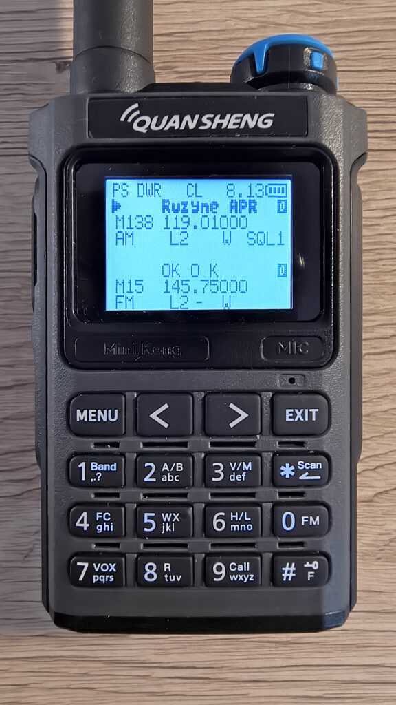

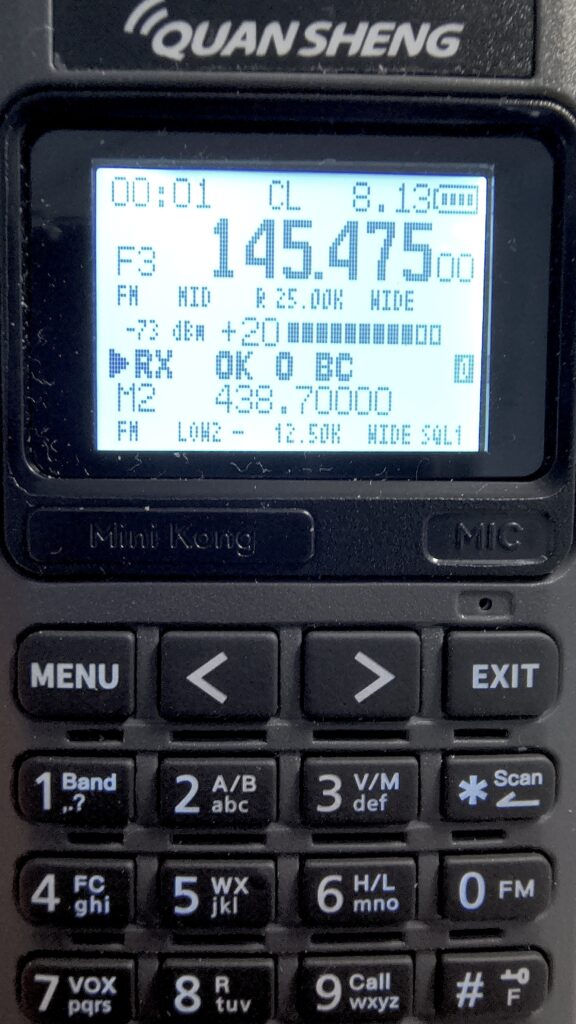

V alternativním firmwaru narazíte v MENU tu a tam na možnost volby mezi „CLASSIC“ a „TINY,“ která přináší vždy něco navíc. Týká se například volby písma funkcí nebo tvaru S-metru. Doporučuju vyzkoušet!

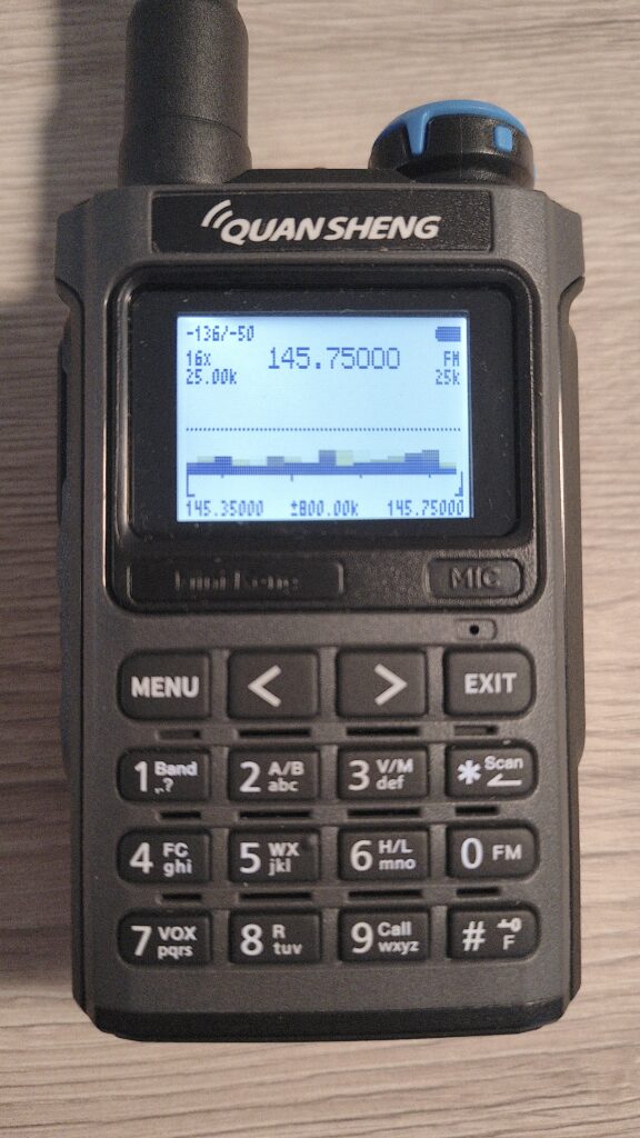

Quansheng UV-K1 je radiostanička pro běžné lidi i pro hračičky. Těch možností nastavení za ty prachy… to se nikde jinde nevidí a asi vidět nebude. Už třeba jen spektrální analyzér, to je paráda. Nebo možnost příjmu AM, FM, SSB v celém rozsahu, atd. To všechno teď v pěkném miniaturním provedení. Můžete si stokrát opakovat, že je to jen další „čína“ a budete mít pravdu. Ale tahle čína je navíc hezká, a to v obou variantách.
