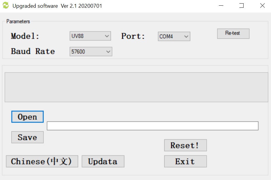

Postup update je následující:
1) Stanici vypneme, poté ji propojíme programovacím kabelem s počítačem.
2) Stiskneme a podržíme PTT tlačítko zároveň s tlačítkem nad ním, a zároveň stanici zapneme pootočením knoflíku hlasitosti. Zelená kontrolka by měla trvale svítit.
3) Spusťte program Update software. Položkou “Port” nastavte příslušný COM. Zpravidla to bývá nejvyšší číslo ze seznamu.
4) Položkou “Open” zvolte příslušný soubor s updatem. Má příponu “.hex” a naleznete ho v tomto programovém balíčku.
5) Stisknutím “Updata” aktualizujte firmware. Průběh indikuje běžící zelený pruh. Jakmile se stanice sama zapne, je hotovo. Asi je zbytečné připomínat, že v průběhu update nesmíte nic vypínat. Pokud byse náhodou něco nepovedlo, celý postup zopakujte s větší pečlivostí.

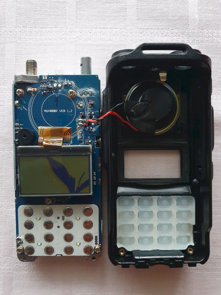

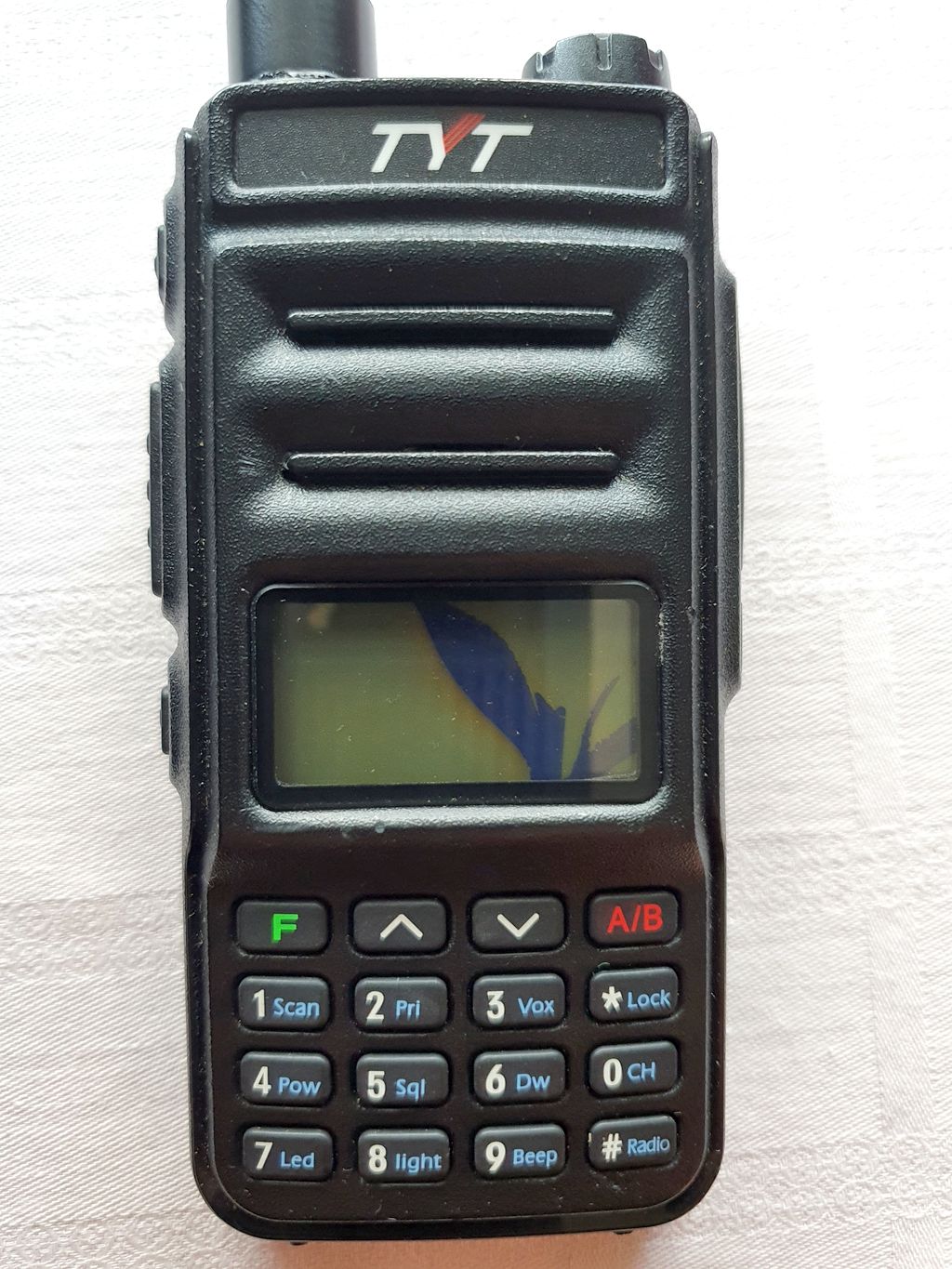

Stanice s námi přežila nejrůznější extrémy v divoké přírodě, a určitě si nepředstavovala, že nakonec umře na parkovišti před supermarketem. Osudným se jí stal pád ze střechy auta. Na asfalt dopadla na displej, který to bohužel nevydržel. Ručka sice pořád plnohodnotně fungovala, ale její používání bylo, abychom tak řekli, velmi nekomfortní.
Displej ukončil spolupráci.
