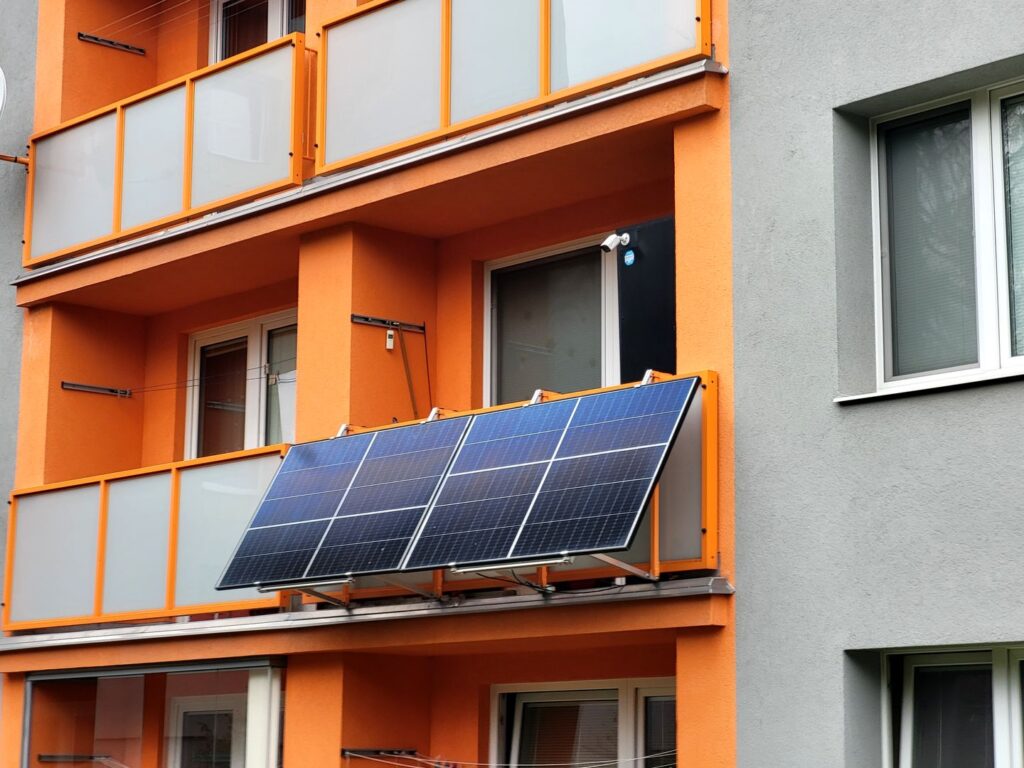

Určitě se teď chcete zeptat, k čemu je vám jeden nebo dva panely na balkoně. Stojí to za to úsilí a pár tisíc investic?
Rovnou říkám, že stojí. S účinností 20% jsme sice stále v plenkách, nicméně nový Nikola Tesla, který by přinesl zase nějakou revoluci, se zatím nenarodil, a tak si musíme vystačit s tím, co je. A není to vůbec špatné. Abych byl zcela konkrétní, pro ohřev vody v bojleru potřebujete šest, ale lépe osm 400 W panelů. Ano, fungovalo by to nějak vlažně i se čtyřmi, ale stačí pár mráčků a je to k ničemu. Tolik panelů na balkón zaručeně nedáte, leda byste měli terasu na střeše, ale když máte na terasu na střeše paneláku, nemusíte blbnout s nějakými úsporami, leda by vás to blbnutí bavilo.
K čemu je tedy jeden nebo dva 400 W panely na balkóně? Třeba na to, aby vám minimálně po dobu půl roku táhly ledničku s mrazákem. Tedy ne vždy, protože když třeba jeden den nesvítí, mrazák byste měli na podlaze. Ale protože nám tu v posledních letech docela svítí a vypadá to, že před nadcházející malou dobou ledovou bude svítit čím dál víc, stojí to určitě za úvahu.

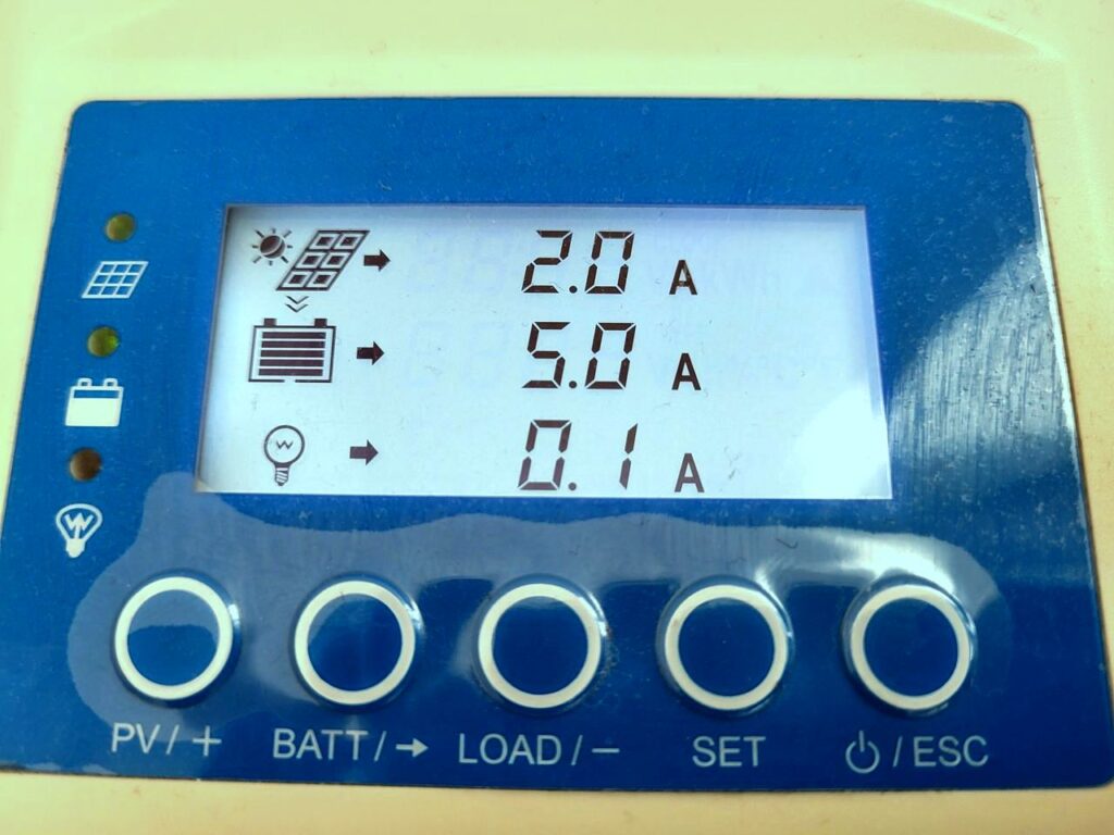

Co k tomu budete ještě potřebovat? Určitě MPPT regulátor, který se bude snažit vytěžit z panelů maximum. Praktický příklad: Pokud sluníčko svítí přes mraky, potečou z jednoho 40 V panelu s obyčejným PWM regulátorem do baterie 2 A. S regulátorem MPPT však za stejné situace teče do baterie 5 A. Pěkný rozdíl, co říkáte?!
Mám dobrou zkušenost se značkou EPEVER, který vyjde na něco přes dva tisíce, ale Vojta OK1XVV mi tuhle na Kozákově říkal, že značka VICTRON má větší výtěžnost (a cenu.) Samozřejmě se to neobejde bez akumulátoru, mám zkušenost s trakčním olověným aku zn. VARTA 105 Ah. Akumulátor dělá co má, vše funguje, ale řekl bych, že se unavuje zbytečně moc brzy, takže uvažujte spíš o LiFePO baterii.

Pitom su tu este pravne otazky. Pokial viem na take doplnky je treba si vyziadat aspon oznamovaciu povinnost na stavebnom urade a suhlas od vlastnikov bytov. Mas to vybavene ?
Odpovědět na  Pjaro77
My u nás máme přísloví KDO SE MOC PTÁ MOC SE DOVÍ. Když nebudu mít panel naklopený aby nevyčuhoval tak mi nemůže nikdo nic. Lidi tam maj všelijaký rohožky a jiný hrůzy no tak já tam mám místo rohože imitaci solárních panelů. A teď včil mudruj!

nejedná se o stavební upravu
Ach jo. Bez těch politickejch keců by to bylo asi lepší, takhle je to takový … divný. Fotka evokuje balkon na sídlišti, ale byt na sídlišti nemá bojler. Takže s ohřevem vody je to v pohodě. Naopak – hodně se vaří na elektrice, plyn se trochu upozaďuje, v mnoha bytech je záslepka, šlus, konec. Plus ještě pračka, ta by taky odběrem trochu zacloumala. Takže do 1+kk, nebo 1+1, dejme tomu, s balkonem, pro nadšence do grýn dýlu to má smysl. Možná. Ale co vf rušení od měničů, to by amatéra asi moc nepotěšilo, jaká je s tím zkušenost?
V textu máš že na bojler aspoň 6 panelů a né 2 na balkoně tak nevim co píšeš. Regulátor mám stejnej a neruší kv ani vkv.
Naposledy upraveno dne 2 let před, upravil Martin
Regulátor mám stejnej, to je co?? Je řada výrobců a ne všichni řeší EMC.
Epewer může být serie pro EU a zrovna v pořádku, použité filtry a správně udělané země. A naprosto vizuálně stejný výrobek který je určený pro východní Evropu nebo Afriku kde se EMC neřeší.Protože cena.
Dnes je to běžná praxe. Podívej se někdy do levnějších ATX zdrojů.
Místo síťového filtru drátové propojky v desce.
Spotřební elektronika, stále stejný příběh.
EPEVER od českýho ofiko dovozce za 2700,- 30A a žádnej problém.

Na balkoně ochranu nepotřebuješ. Na střeše bych řešil jedině kdyby to bylo nejvyší místo.Nejdůležitější sou kvalitní spoje aby to nezačalo hořet.
Odpovědět na  Filip
A o tom to je!
V podstatě jsou 3 možnosti:
  1. balkón je spojen se svodem hromosvodu, pak si čímkoliv, co s balkónem spojíme, taháme bleskový proud do objektu, do rozvodů…
  2. nebo balkon není spojen, ale svod jde kolem něj a tím, že tam dáme nějaké zařízení spojené se sítí, zvyšujeme pravděpodobnost přeskoku a zapálení něčeho v okolí nebo na trase oblouku
  3. ideální je, když balkon není spojen a je to v dostatečné vzdálenosti od svodu hromosvodu. Ale to moc často splněno nebývá především ve vyšších patrech (pokud to budeme posuzovat podle aktuálně platné ČSN)
Jestli bydlíš v revitalizovaném domě s balkonem, zkus si změřit pospojení balkonového zábradlí s vodičem PE zásuvky a svodem hromosvodu. Balkon není spojen.Většinou je ale svod ( zpravidla kulodrát 8/10mm) dost daleko od zábradlí, takže nelze dosáhnout rukou. Viz přeskoková vzdálenost. Mám to také tak. Souhlasím s tebou.
