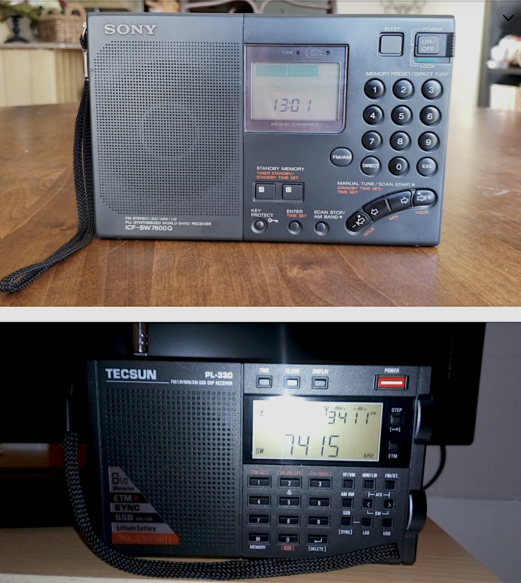

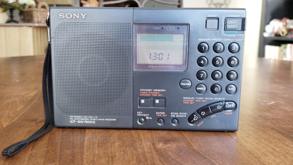

Letos v létě mne napadlo porovnat třicet let starý radiopřijímač Sony ICF SW 7600 G s novým rádiem od firmy Tecsun: PL-330. Tento typ radiopřijímačů, world band receivery, neboli přijímače světových pásem mám rád. Plně využívám jejich možností příjmu, hlavně na AM rozsazích. Na mých cestách po světě měl takový radiopřijímač vždy místo v mém zavazadle. Vždycky bylo a stále je příjemné si někde na druhé půlce světa pustit dobré rádio a poslechnout zprávy z domova, poslechnout rodný jazyk. Bohužel těch příležitostí v dnešní době na pásmech hodně ubylo.
Víte, že třeba Český rozhlas 1 na dlouhých vlnách 270 kHz šlo zachytit dokonce v Kanadě? Český rozhlas 2 na střední vlně 639 kHz jsem běžně poslouchal po setmění u moře ve Španělsku. A náš Interprogram, tuším ČRO 7 jsem opakovaně na krátkých vlnách poslouchal s pomocí drátové antény délky asi deset metrů ve střední Africe a dokonce i ve střední Americe. Tehdy jsem s sebou tahal RX Grundig Yacht Boy 80. U stejného rádia jsme se každý večer scházeli s místními rybáři v Thajsku, když jsem s nimi sjížděl na vorech řeku Kwai. Dobré rádio vám opravdu zpříjemní pobyt kdekoliv ve světě, zvláště pokud jste mimo civilizaci. A také pomocí něho můžete navázat nová přátelství!
Mým prvním slušnějším rádiem byla známá Olympia ATS 803 A. Vydržela u mě několik let. Vyměnil jsem ji právě za rádio Sony ICF SW 7600 G. To už byla ale opravdu jiná třída. Po seznámení se se Sony a s jeho příjmovými vlastnostmi jsem si záhy došel do obchodu ještě pro jeden kousek. Dodnes nelituji! Rádia jsem kupoval někdy v roce 1997.

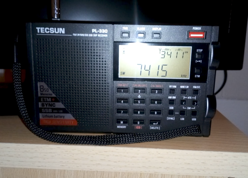

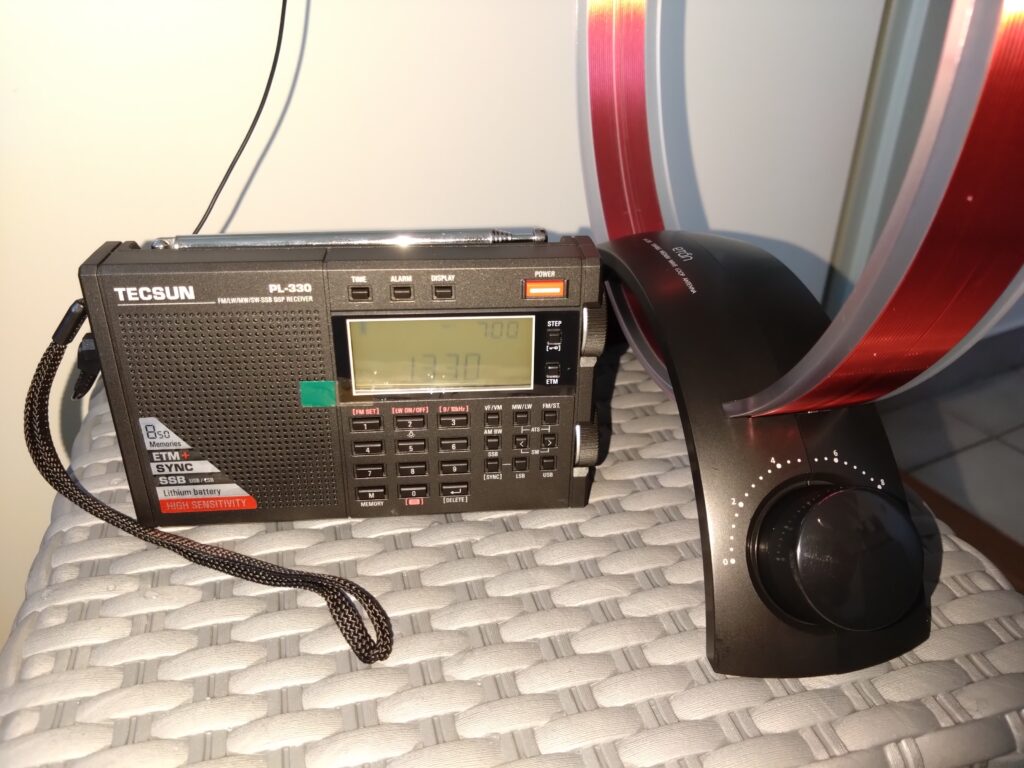

Nevím, jak je na tom celkově produkce firmy Tecsun dnes, ale zaujal mne jejich malinký přijímač PL-330. Poprvé jsem se o něm dozvěděl z AmaRadia a vzápětí jsem si jeden kousek koupil. Rádio se mi ihned zalíbilo! Stejně tak kamarádům a tak jsem pro ně kupoval a kupoval. První věc, které jsem si všiml byla, že všechna rádia jsou na tom s příjmovými vlastnostmi úplně stejně. Dokonce i S-metry ukazovaly stejně! Tak nějak jsem i odhadl proč tomu tak je. Rádio tvoří integrovaný obvod Si 4735 s minimem dalších součástek kolem a tudíž na tom zřejmě není co zkazit. Parametry jsou dány vlastnostmi obvodu. Když vezmete PL-330 do ruky a procházíte pásma, zdá se vám tohle rádio dobré.
Pokud tedy prominete horší příjmové vlastnosti v pásmu dlouhých vln. Tam výrobce udává citlivost pouhých 10 mV na metr! Prostě malá feritová anténa. No a jak se chová malinký přijímač PL-330 při srovnání s kvalitním world band receiverem Sony ICF SW 7600 G byť téměř třicet let starým a tudíž ještě analogovým? Pojďme se na to podívat…

Tady PL-330 pobírá tak asi 30 až 40 procent toho, co Sony. To, co je na PL-330 v šumu, pobírá Sony bez šumu v krásné kvalitě! Ale PL-330 už je na tomto pásmu použitelný.

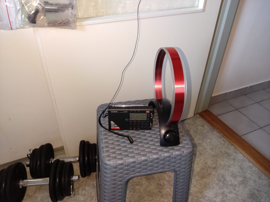

Zkusil jsem zlepšit příjem pomocí rámové antény, ale našel jsem nějaký nešvar. Když byla rámová anténa vyladěna na přijímaný kmitočet, tedy v souladu s PL-330, došlo u přijímače k zablokování příjmu a ten produkoval pouze šum. Pro mírné zlepšení příjmu musel být rám poněkud uladěn na jednu či druhou stranu! Vůbec jsem nepřišel na to, proč se tohle děje, proč se přijímač takhle chová. Sony pracoval s rámem zcela standardně.

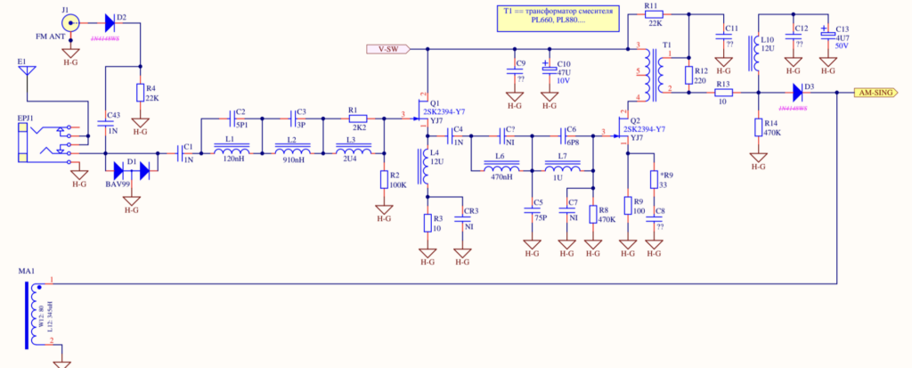

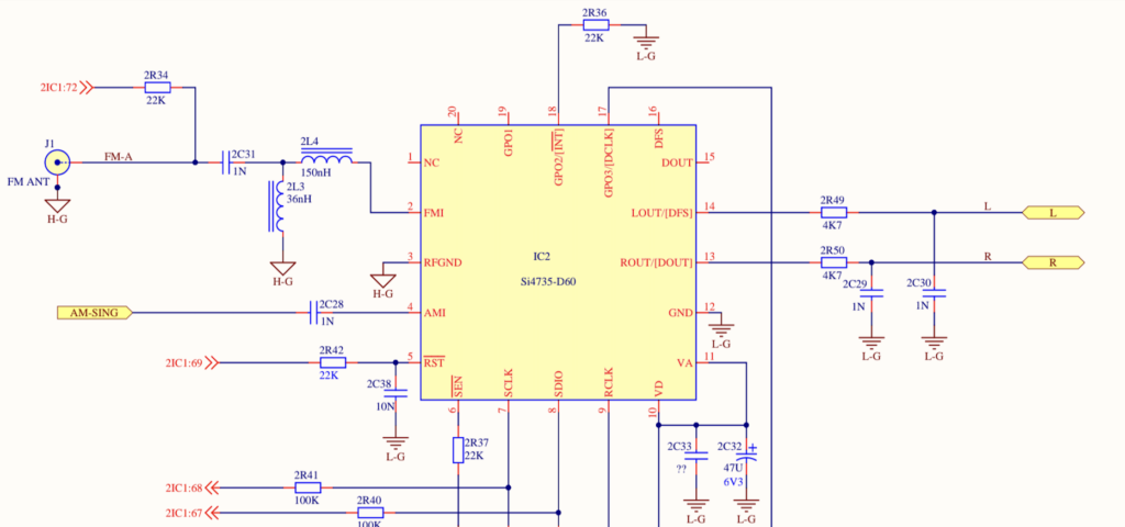

Tady se rozdíly v příjmu mezi přijímači stírají. PL-330 drží se Sony krok velmi dobře! Ty dva tranzistory před Si 4735 viz. schema zapojení, dělají dobře svou práci. Škoda, že výrobce nepřidal alespoň jeden tranzistor mezi feritovou anténu a Si 4735 také pro zlepšení příjmu pásem dlouhých a středních vln. Výrobek by to neprodražilo a určitě zlepšilo. Zpět ale na KV. Rozdíl v příjmu jsem zaznamenal snad jedině u extrémně slabých signálů. Sony je lepší z důvodu nižšího vlastního šumu. Ten nízký vlastní šum přijímače Sony ICF SW 7600 G je doslova pohádka, lahůdka pro uši! Identifikujete i ty nejslabší signály, které mizí a zase se objevují… U PL-330 znemožňuje poslech těchto mizejících nejslabších signálů vlastní šum přijímače.
Můj kamarád, který se zabývá datovými provozy na KV amatérských pásmech, vyzkoušel PL-330 i v příjmu dat. A s úspěchem! Pochvaloval si výbornou čitelnost signálů a slušnou citlivost RXu.

Takže takové jsou postřehy. Nemyslím tedy, že by Tecsun PL-330 byl propadák. Prostě malinké a relativně slušně fungující rádio. S rámovou anténou by šlo lovit DXy i na SV a snad i na DV. Tam ale výrobce udává citlivost 10 mV/m, což není žádná hitparáda! Jen pozor na to podivné blokování příjmu. Třeba by šlo ale použít jinou anténu a jinou vazbu na přijímač. Existuje rada, skrytá funkce, kdy při příjmu DV a SV stisknete a podržíte tlačítko „3.“ Odpojí se vnitřní feritová anténa a připojí zdířka vstupu na venkovní anténu. Bohužel přes tu krátkovlnnou propust, viz. schema, dovnitř téměř nic neproleze a tak je výsledkem výrazně horší příjem, často pouze šum.
Sony ICF SW 7600 G se více přibližuje kvalitním komunikačním přijímačům. Bohužel displej je poplatný době. Chybí mi kvalitní S-metr. Místo něj je nad displejem červená dioda LED, která funguje jako „magické oko“. Druhá zelená LED signalizuje uzamknutí synchrodetektoru.
Na dnešní dobu má přijímač Sony poměrně málo předvoleb, ale to mě osobně moc netrápí. Určitě je při srovnání ještě o něco lepší, o chlup, než RX Sangean ATS 909 X. Ale Sangean je moderní přijímač s krásným displejem a mnoha užitečnými funkcemi. Považuji ho za jedno z nejpovedenějších rádií!
Pokud postavím RX Sony ICF SW 7600 G k TRXu Yeasu FT 891 a nebudu hodnotit odolnost proti silným signálům, nevidím a neslyším v příjmu rozdíly!
Malinký Tecsun PL-330 je určitě vhodný na cesty, na chatu, do lodi, k táboráku… Slušně fungující „tranzistorák“ který když rozbijete, utopíte ve vodě, někam spadne…, nebude to taková škoda. Myslím, že s takovým použitím bylo při návrhu počítáno. Pokud by výrobce přidal mezi feritovou anténu a Si 4735 třeba jeden tranzistor na zesílení a zlepšení příjmu dlouhých a středních vln, tohle miniaturní rádijko by byla absolutní pecka! Něčeho takového se ale s největší pravděpodobností nedočkáme.
