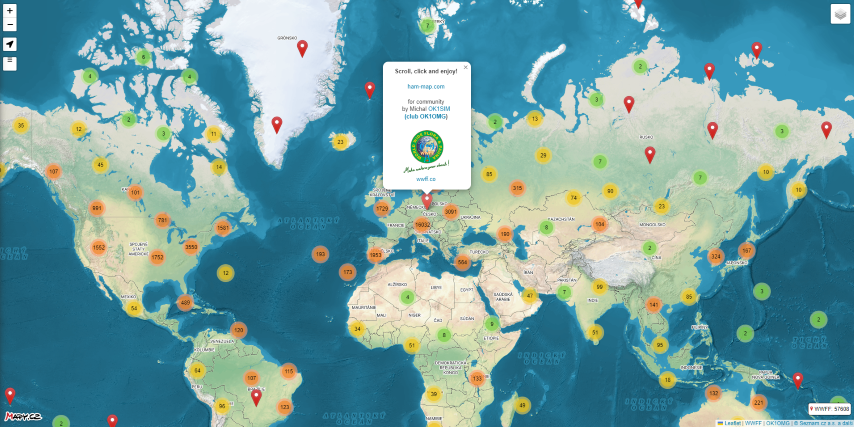

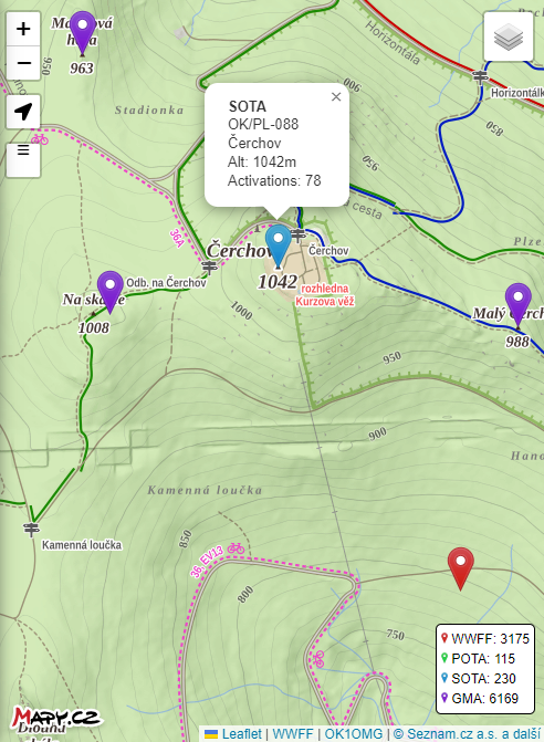

V nepřeberném množství rozličné radioamatérské činnosti najdeme i nemalou skupinu operátorů věnující se vysílání z přírody. Někdo jezdí ven s malým transceiverem a drátovou anténou, někdo s vysílá rovnou z auta, někdo tahá 100W rádio v batohu na kole – všechny spojuje zájem o aktivaci nějakého programu z přírody a tzv. pile-up při tomto provozu vznikající.
Existuje mnoho programů, mezi ty největší a nejpropagovanější patří WWFF, POTA, SOTA a GMA, ale existují ještě Hrady a zámky nebo Pláže, Majáky – celosvětově je toho spousta. Pokud patříte mezi příznivce některého z outdoor programů a především pokud jste tzv. aktivátoři, pak by se Vám třeba mohla hodit mapa referencí na jednom místě – jedna mapa, na které jsou vidět aktuálně WWFF, POTA, SOTA a GMA dohromady. Na mapě můžete filtrovat jednotlivé aktivity, země, v případě WWFF si můžete zobrazit nikdy neaktivované reference. Další funkce a filtry se připravují, v plánu je hledání a přidání dalších světových aktivit, exporty GPX a také možnost zobrazení převaděčů.
http://ham-map.com/
Body na mapě se každý den načítají automaticky, tedy pokud se někde v seznamech objeví nové reference tak se nejpozději do 24 hodin objeví na mapě – stejně tak pokud se něco zruší. Mapa by měla fungovat stejně dobře na velkém počítači i na mobilu. Celá aplikace je stále ve vývoji. Jako mapy se využívají mapy.cz, které mají nejen v České republice vynikající turistické podklady a často i vyznačené hranice parků. Budu rád za případný feedback pokud najdete nějakou chybu nebo pokud Vám bude chybět nějaká funkce. Mapy jsou na adrese http://ham-map.com/.

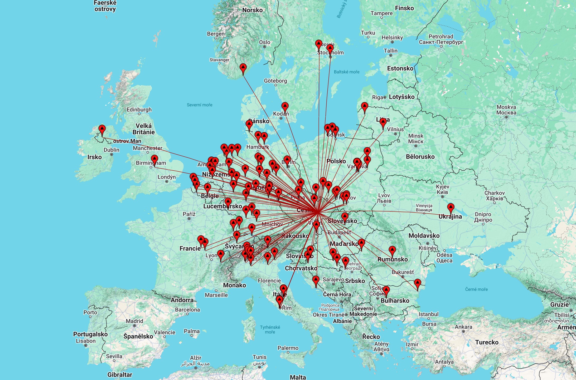

Michalovi je třeba poděkovat za zavedení POTA v OK. Je to nová možnost, jak si dobře zavysílat. Dnes za dvě hodiny 103 spojení. Jen 40m. Ano, na WWFF bývalo i 150, ale to bylo před vynálezem víte čeho. Proti WWFF to má výhodu, že si log nahrajete sami a hned tam je. Na OKFF je jen jediný správný windowsový program, který to dělá, jak je třeba. Jinak strávíte další čas hrátkami v excelu a dopisováním si s log managerem, co je zas špatně.
Tak kluci, vemte kvašáky a šup aktivovat!

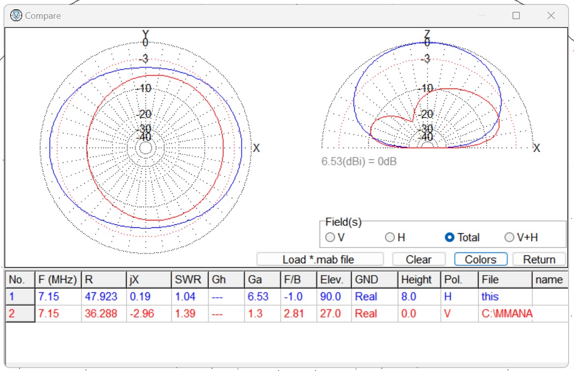

Cílem dnešního pokusu, bylo porovnat vertikální a horizontální polarizaci. Dle teorie to bylo jasné předem, že H je nejlepší. Při aktivaci nepřinese vertikální polarizace nic dobrého. Výsledek je ten, že evropské stanice zeslábnou až o 10dB, ale delší DXy to stejně nepřinese. Z plochy vyzařovacích diagramů je patrné, že u vertikálu, jde polovina výkonu k žížalám. Když vertikál, tak u moře nebo minimálně 120 radiál, jinak je to vždy prodělečná anténa. Ani vyvýšené radiály to nezachrání.

Ahoj, paráda. Jaké se porovnávaly ant.?

inv V 2x10m a 1/4 GP 1 radiála se stejným balunem 1:1
stožár 10m laminát

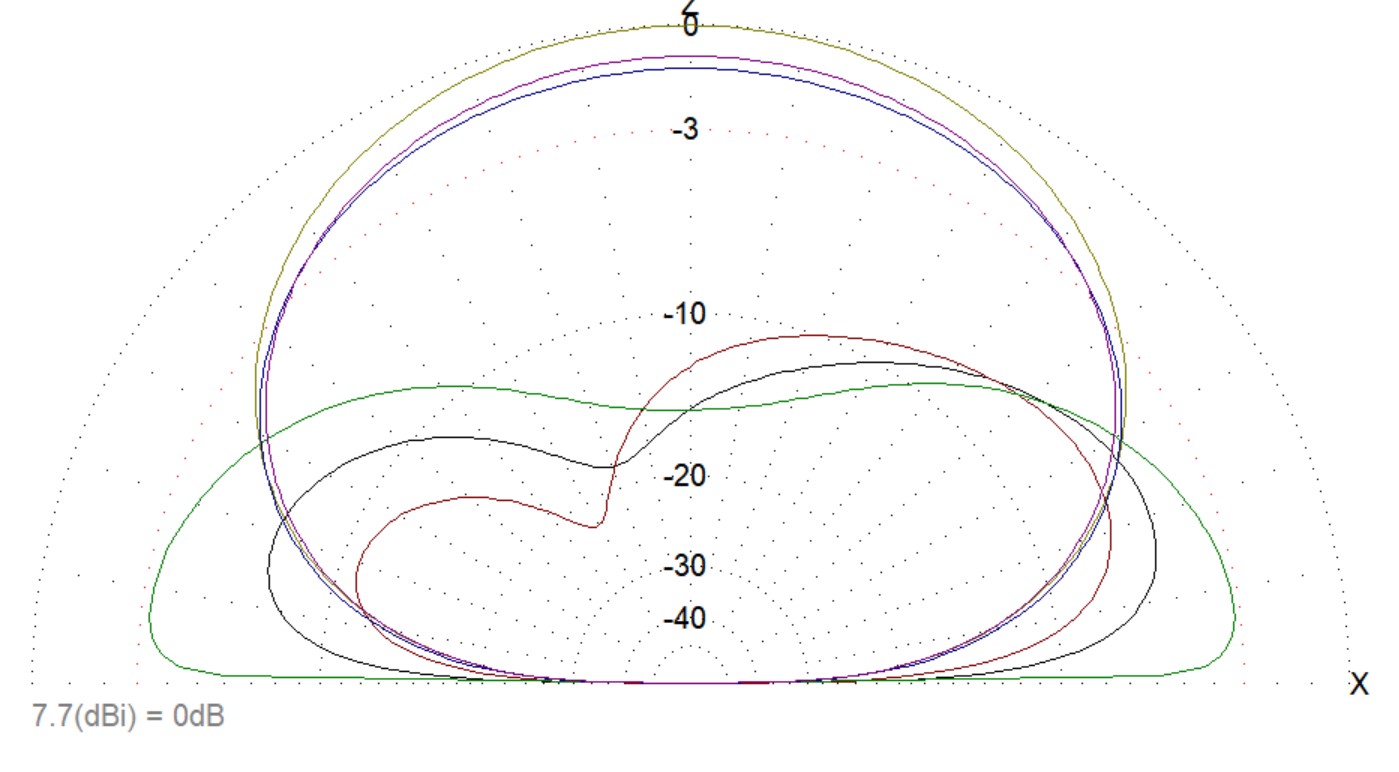

Ještě jedno porovnání podle prostředí. Normální, rybník, moře. U vertikálů je vliv jasný. Překvapilo mě, že moře dipólu nepomůže. Nicméně tohle jsou jen vyzařovací diagramy. Blízkost země ovšem způsobuje ztráty (ohříváte hlínu) a zvýšení vyzařovacího odporu. Takže na portablu na jakékoliv vertikály zapomeňte, bez dokonalé protiváhy to opravdu nefunguje. Podle měření je podmáčená zem lepší, jak rybník.
