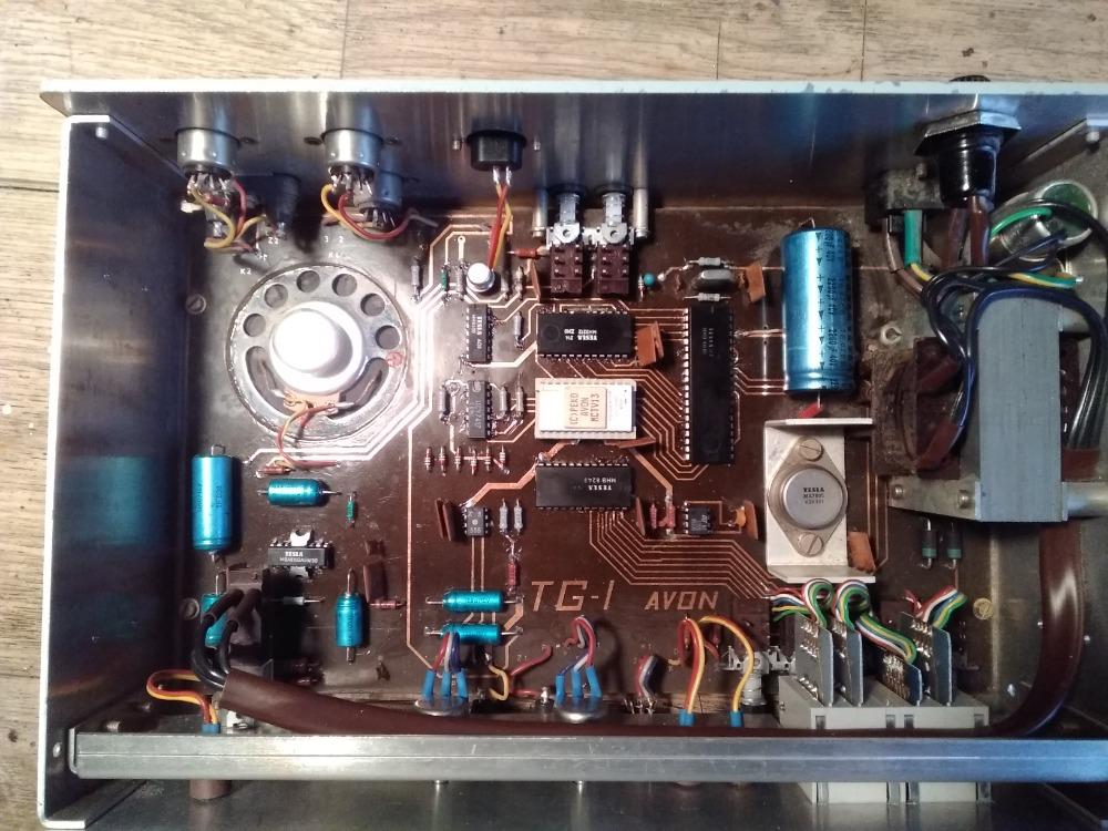

Snažím se opravit, zprovoznit Telegrafní generátor TG-I Avon a sháním návod.
Google jsem zkoušel neúspěšně, nic nenašel.
Myslím, že je vadná paměť (C) PEKO AVON MCTV13 za kterou již mám sehnanou náhradu. Tak bych potřeboval sehnat obsah paměti a nebo jestli ji někdo nemá v šuplíku, nebo třeba celý generátor a chtěl by ho poslat dál do světa.

Možná by se někomu hodil třeba návod k obsluze na toto zařízení. Ten je ke stažení na webu OK1KMP.
Odkaz: http://radio.ok1kmp.cz/zarizeni-ostatni/#tg-1

Ahoj Mílo, noty k přístroji u mě leží, napiš mi a budeš je mít. Pokud nastavíš palcáky TEXT na hodnoty 11-16, TEMPO dle libosti a FNC na hodnotu 2, nebo 3, zapneš pouze KLÍČ a stiskneš START, mělo by to zahrát. S jiným nastavením přístroj odmítá spolupracovat, což může vzbuzovat dojem poruchového stavu. Nejdřív jsem byl z tohoto šelmostroje poněkud zděšen, ale základní výzkum pomohl získat ztracenou rovnováhu 🙂
