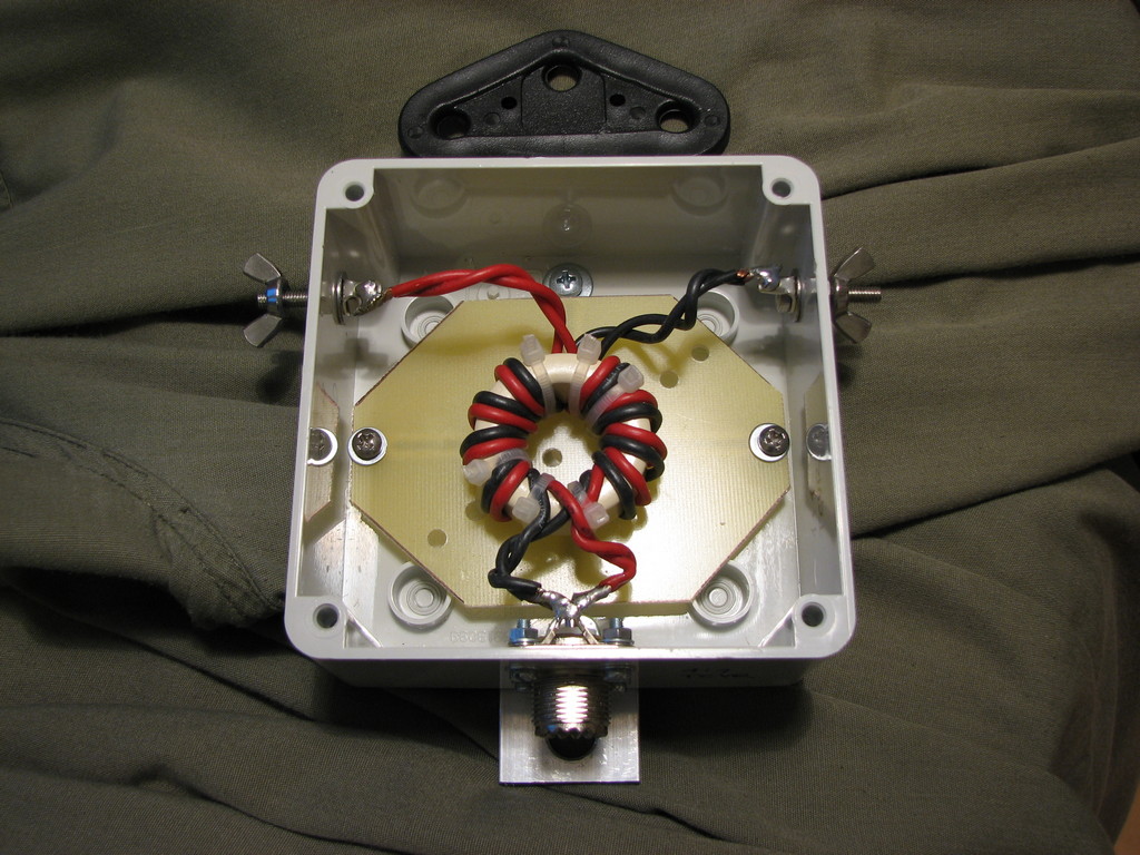

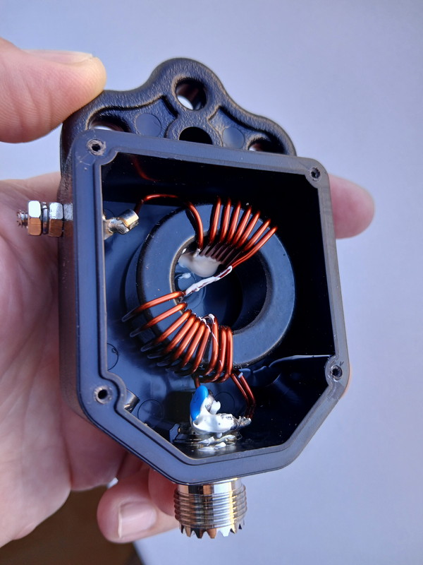

Co s KV rádiem, když… aneb dneska přišel balun

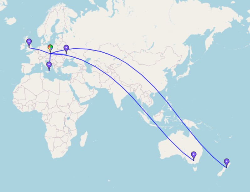

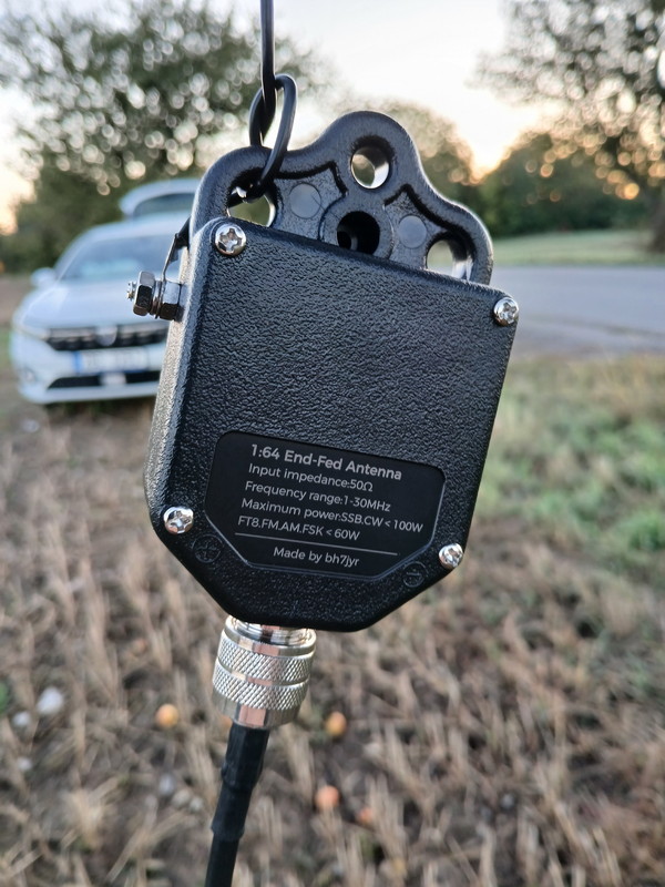

Dneska přijel balun. Potřeboval jsem ještě proměřit nějaké antény nanovnou, tak jsem se hecnul, že 14MHz vertikální půlvlnu udělám jedním vrzem.
Měřil jsem drátové GPčko na 145MHz, CB magnetku. A testoval Anitón 168, což je zatraceně dobrá čína. Jak rychle udělat vertikální půlvlnu na 14MHz? Vzal jsem jedno rameno z 40m dipólu. Jenže to ladilo na 13MHz. Tak jsem od oka smotal půl metru do klubíčka a trefa přesně na 14,2MHz. SWR 1,2. Ale ať mi netvrdí, že to jádro vydrží 100W!
Z lenosti a sentimentu, jsem vzal jen FT-817. Tygr říkal, že na KV je potřeba aspoň 20W, aby se to odrazilo. A měl pravdu. Dávno jsem odvykl QRP provozu. Je to utrpení. Patnáct spojení a žádný DX. Ale před čtrnácti lety jsem na 5W SSB dělal Austrálii. A to se vyplatí, jednou za život!

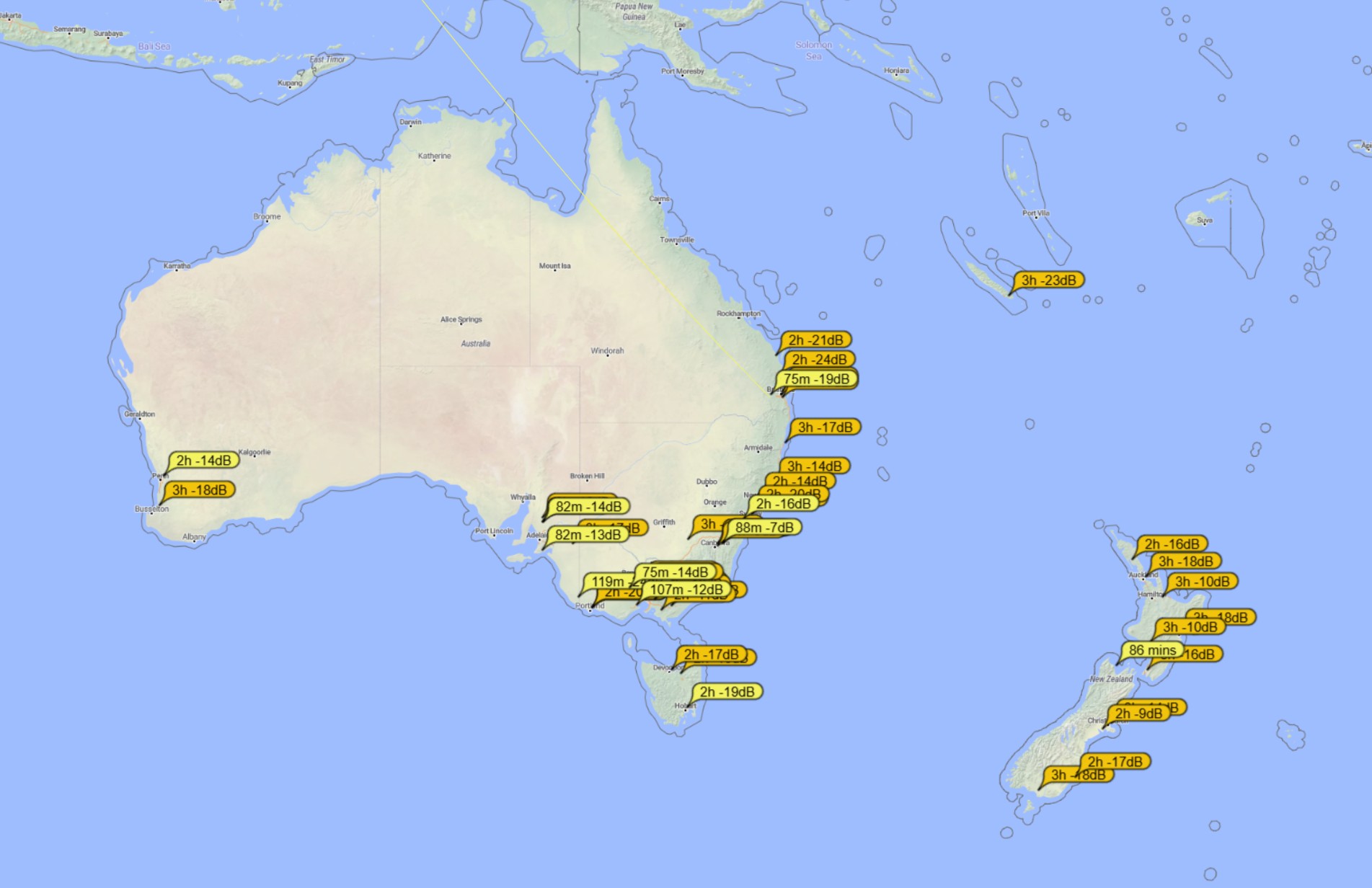

Takže ráno reparát se 100W a Austrálie bude! Balun je opravdu precizně udělaný, akorát mi tam vadí dvě zbytečné odtokové díry. Nalezou tam škvoři.

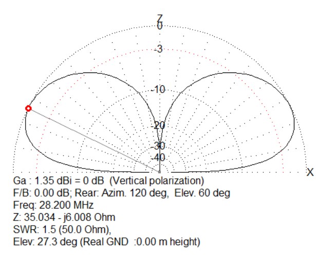

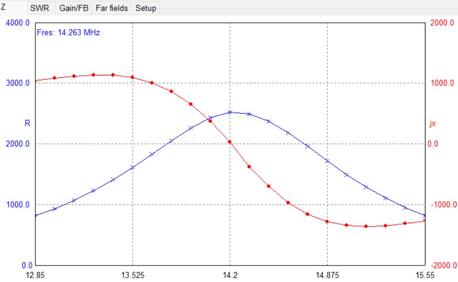

No a to hlavní? Výpočet půlvlnného unipólu vycházel pro holý drát 9,9m. Hned jsem to doma přeměřil. 075ka s PVC ladí na 9,3m. To je zatraceně rozdíl! Zhruba 0,97x holý drát! U půlvlny je rezonance velice ostrá. Když se o půl metru seknete, v životě to nenaladíte.
No a že balun má 3200ohm a anténa 2500ohm, to celkem nijak nevadí. Předmětem dalšího výzkumu bude, kde se schovávají ty další ztráty, co to vyžehlí. V plánu je, že balun 1:64 půjde na 40m, tam to bude impedančně sedět a k tomuhle pořídím vhodnější 1:49.
Ono antény nejsou žádná věda. Když někde vytrousíte polovinu výkonu, tak jsou to přece jen ty 3dB, které nejdou poznat ani na S-metru. Ono to ale poznat je, když jsou signály na hraně.

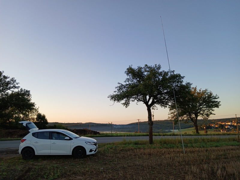

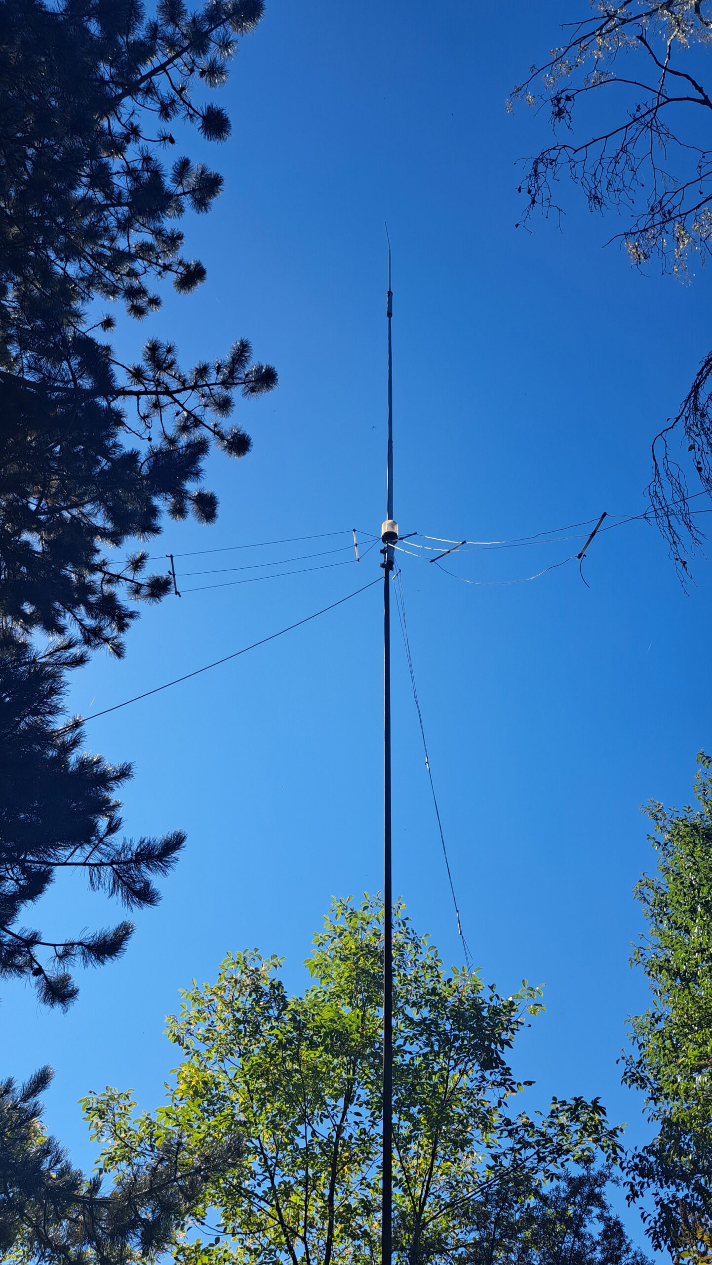

Půlvlnný vertikál má jednu obrovskou výhodu. Opřu o strom a vysílám. Žádné vyvazování špagátů a hledání vhodného QTH se správným azimutem! Vše se opakuje ve spirále, s touhle anténou jsem začínal, akorát že QRP s LC obvodem. Kvůli LP jsem to opustil.

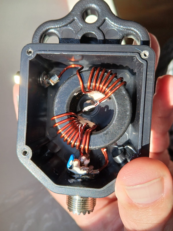

Jak na precizní měřící pracoviště antén? Ano, mám tu obrovský ručičkový měřák Metra s diodami, ale dnes to jde dělat lépe. Na měření signálu použít notebug a SDR. Tam je antenuátor, ukáže změnu přímo v dB. Jako zdroj signálu FT-817, kdyby 5W bylo moc. No a vzdálená plocha na mobil? Teď už jenom doufat, že ten notebug někdo nesebere. Samozřejmě měřit se musí na poli bez plotů a drátů.

Pořád ununa testuju. Na FT-8 snese jen 40W, jinak se ohřeje a vyletí SWR. Ale radost Evžo dělá!

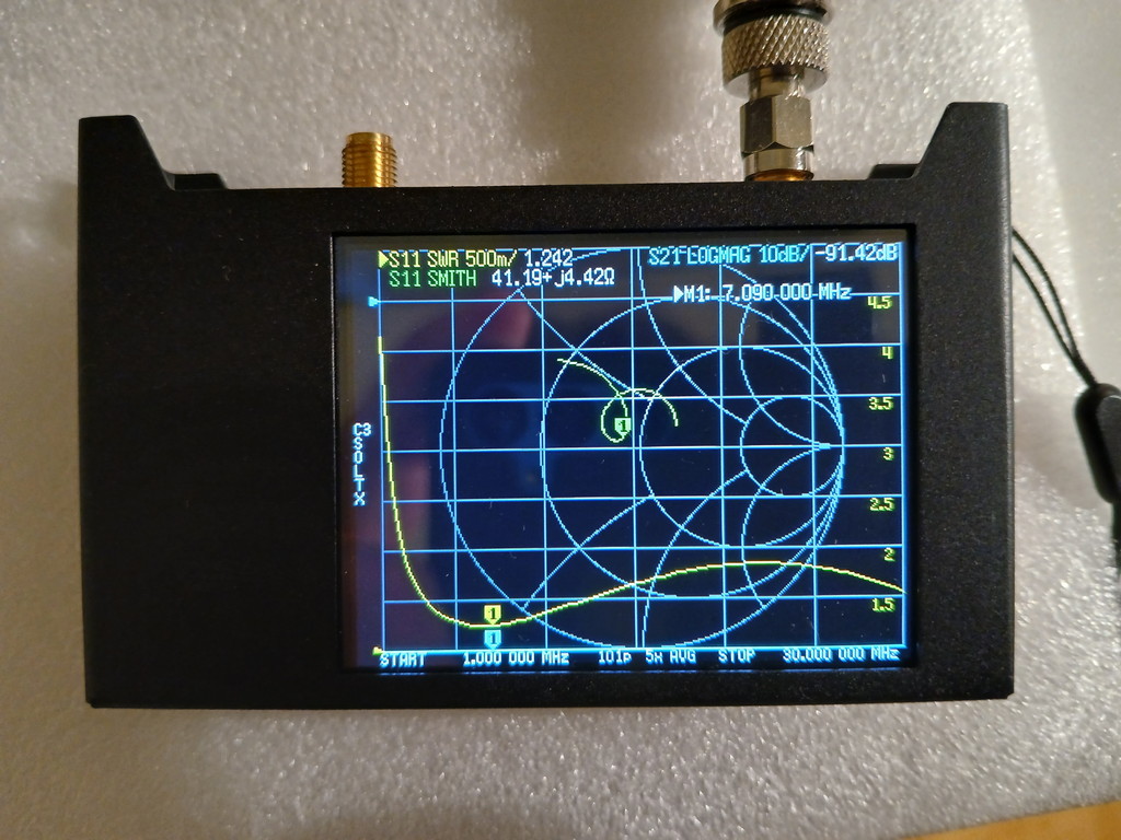

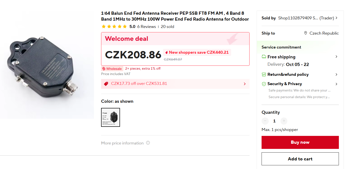

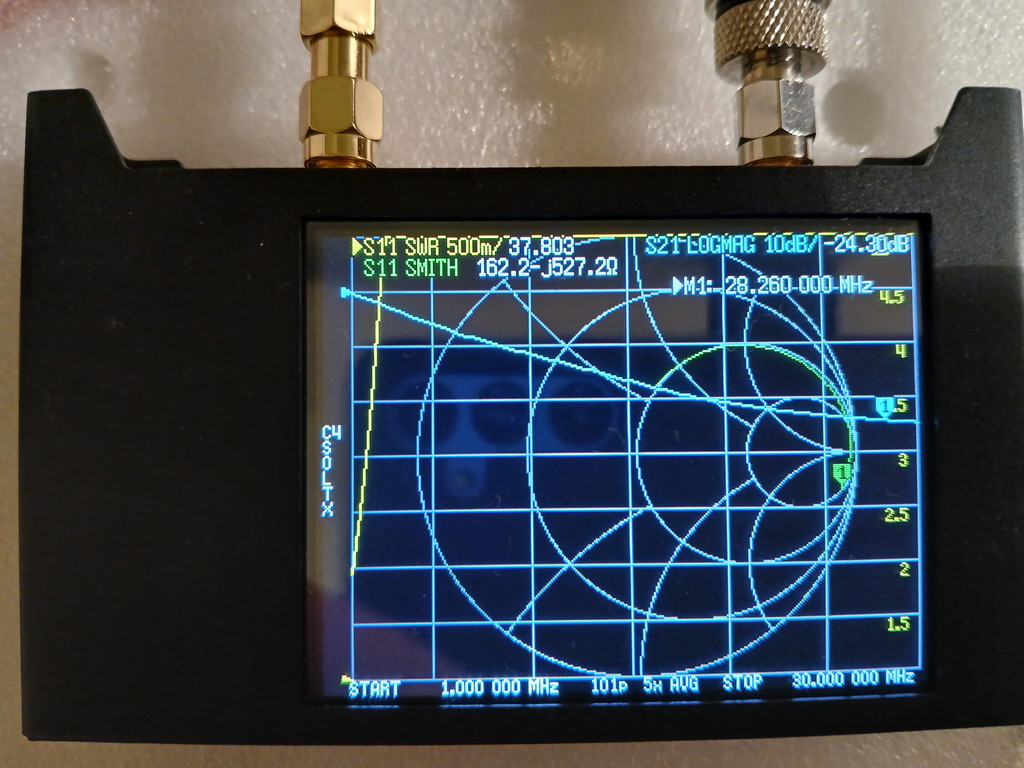

Místo testování ho změř. Stačí nanoVNA za 15 stováků a printscreen sem.
7 měsíců před

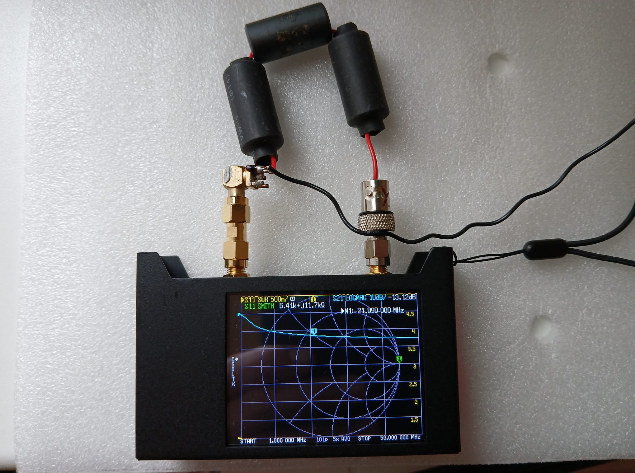

Nejlevnější jsou Larry levné kecy. Měřil jsem ho před půl rokem, nějaké výkřiky jsou níže. Zbytek mám na videích. Co ale změřit nanovnou nejde, jak se bude chovat při výkonu. Pak může nastat tzv. Simíkův efekt, což je objevitel pravdy o čínských balunech.
Co si vzpomínám, tak měřit přenos bylo problematické, jelikož nejde přesně stanovit převod a pak dát vhodný dělič. I půlzávit na autotransformátoru dělá hodně. Ideální by bylo mít dva baluny, ale Tygr mi ho nechtěl půjčit.

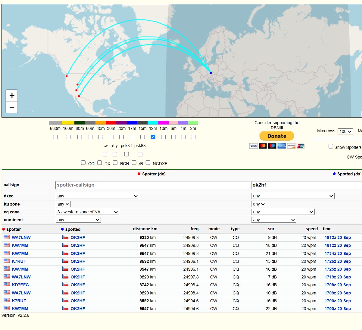

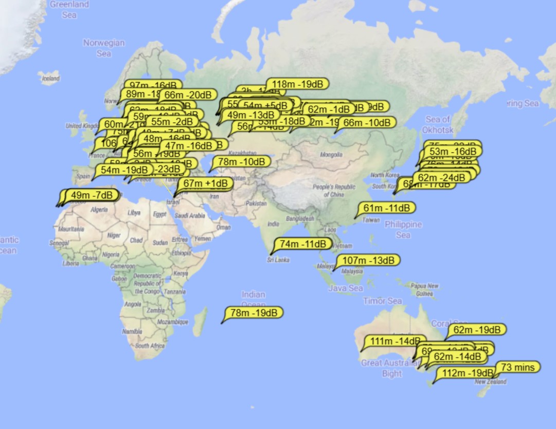

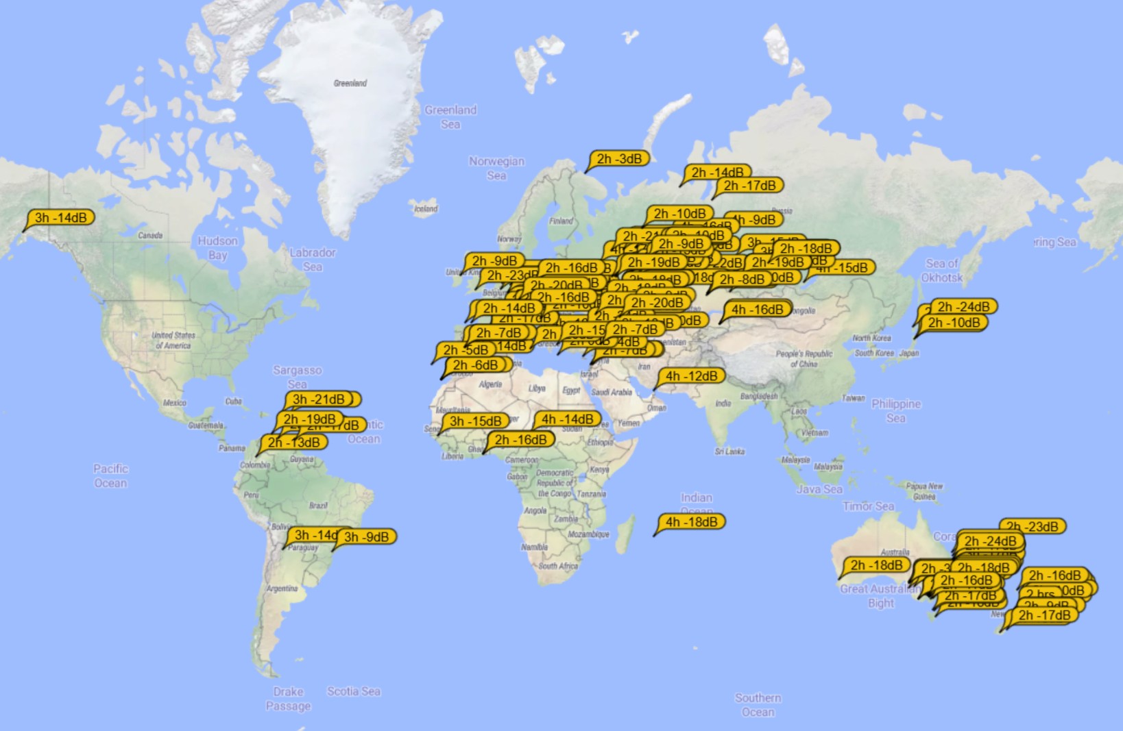

Včera se jasně ukázala výhoda půlvlnného unipólu. Byl šílený vítr a dostat do 8m dipól na 28MHz bylo o nervy. Jelikož to moc netáhlo, tak jsem tam chtěl dát dráty na 18MHz, ale vítr neustal ani po západu slunce. Takže dolů a vytrčit jenom vertikální půlvlnu na 20m. Hotové okamžitě, v jakémkoliv počasí a i se 40W to udělalo pěknou práci. Dneska si naladím drát na 18MHz vertikálně. Všesměrový diagram je pro mě teď nejdůležitější.
Dokonce mě poprvé v životě reportovali na Havaji.

Levny kece, na srouby si poskladej odpory 3k2 s dostatecnou vykonovou rezervou. A zavysilej do toho nosnou
Viz AM, FM a hlavne mer teplotu jadra.
Pokud topi, je to na xovno no name China.
7 měsíců před
A je to lepší, než to zkoušet s laděným drátem? Tam nemusím nic shánět.
7 měsíců před
Jsi schopen na dálku změřit teplotu jádra třeba bezkontaktním teploměrem?
7 měsíců před
Dělám to tak, že vylezu z auta a sáhnu na krabičku. Pokud je vlažná, musím ubrat, ale to už je stejně vidět na SWR.

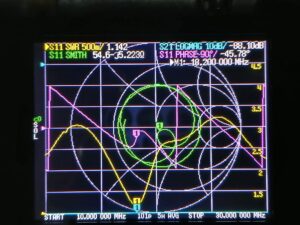

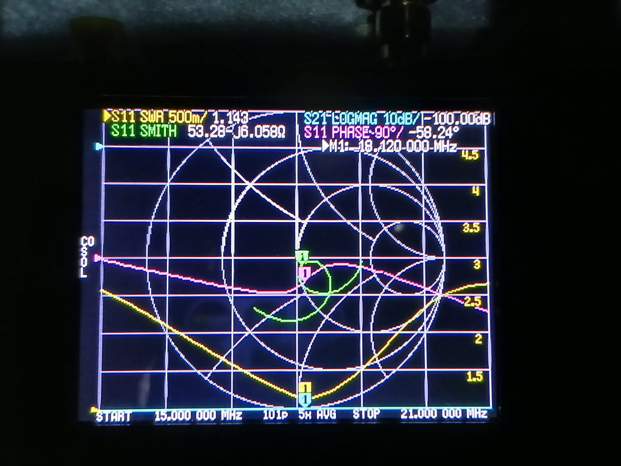

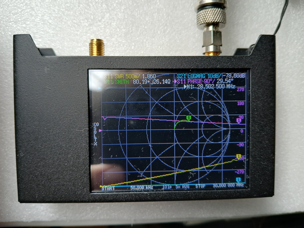

Tohle se bude líbit Žánovi. Vertikál na 18MHz zajetý a precizně naladěný.
60xCZ-0005
7 měsíců před
Akorát jsem trefil silnou magnetickou poruchu, tak to nestálo za moc.
TX
7 měsíců před

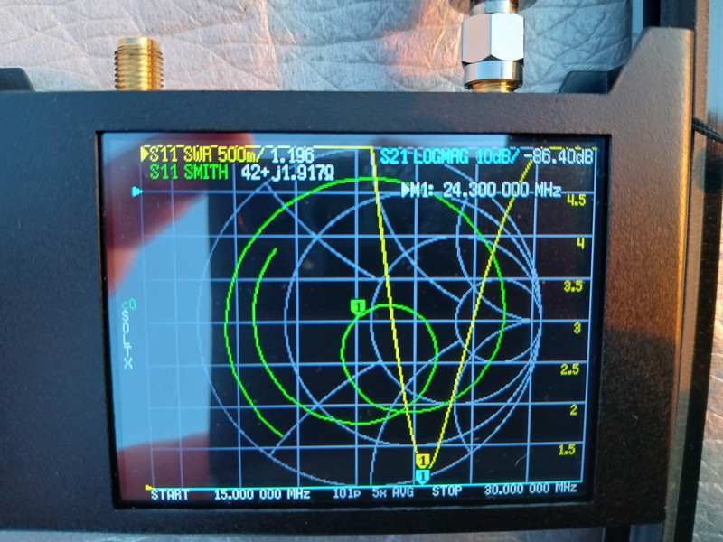

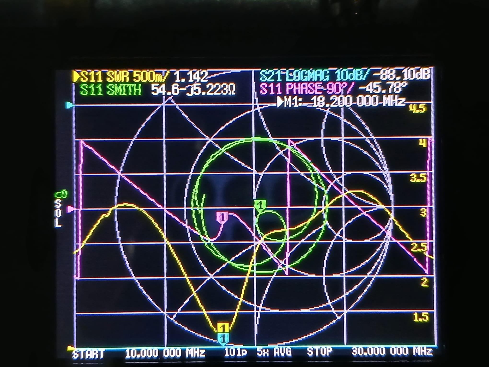

Jak ladí půlvlnný vertikál na 18MHz? Čekal jsem to ostřejší. Tohle je s 10m kabelu. Ale ani při měření přímo na balunu, s přiloženou protiváhou, to nebylo lepší. Bez protiváhy ladí ostře, zhorší se SWR a přestěhuje se na 20MHz. Takže pro CBčkáře asi šok, že půlka bez protiváhy nejede.
18
7 měsíců před

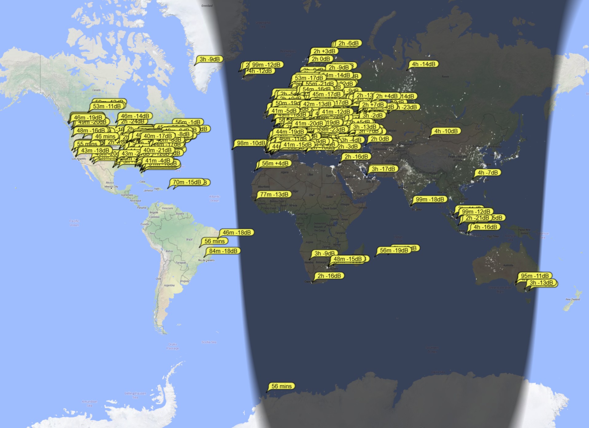

Takhle to ladí od 10-30MHz. Velké poděkování patří Jirkovi OK2USB, který na FT8 měřil sílu signálu. Vzdálený 16km, za šíleným terénním profilem. Vždy jsem předpokládal, že půlvlnné unipóly musí být u země, aby vyzařování nekazil koax. Ale u země byl signál až o 3dB horší, než když byl spodek antény ve 4m. Mám nad čím přemýšlet. Ale to jen potvrzuje, že od hlíny co nejdál. Je to ztrátový izolant, nikoliv protiváha.

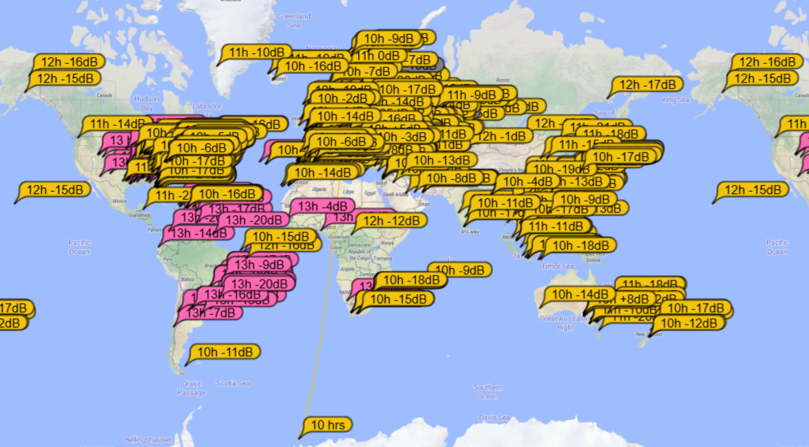

Jak jsme mohli měřit na FT8? Jasně, úplně mimo přecpaný segment „dxmanů“, co mají stovky wattů. Na čisté frekvenci v prázdném SSB segmentu. FT8 vám totiž jen ukazuje sílu audia nad okolím, tudíž na přecpaném segmentu o skutečné reporty nejde. Jen okolik jste zrovna byli silnější, než ten vedle nebo pod vámi. Na FT8 segmentu mi Jirka dal -20, na čisté frekvenci -12!!! Hnus ta FT8. A to je ten důvod, že kolikrát na SSB udělám lepší spojení, než na FT8. I když FT8 nemám rád, na měření antén dobrá věc a taky vidím, kam mi to chodí. Na RBN to nezjistím, je tam už jen pár přijímačů a třeba v Jížní Americe nebo OC, skoro žádný.

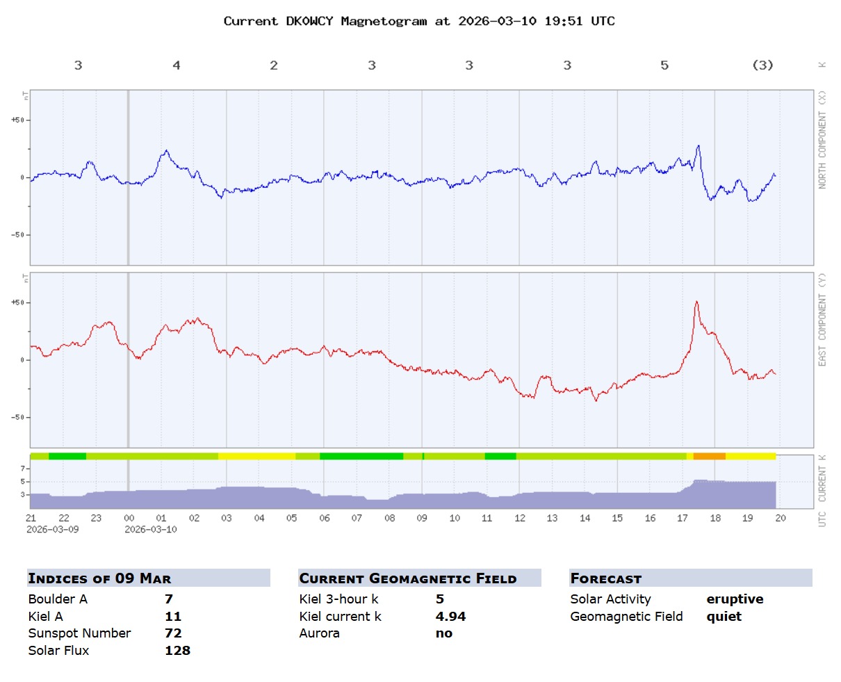

Ke včerejším podmínkám, do tohoto se trefit nechcete. Další dva dny už by měl být klid, ale zase má pršet. Každopádně nejlepší pásmo na ráno i večer je 20m, to je nepřekonatelné.

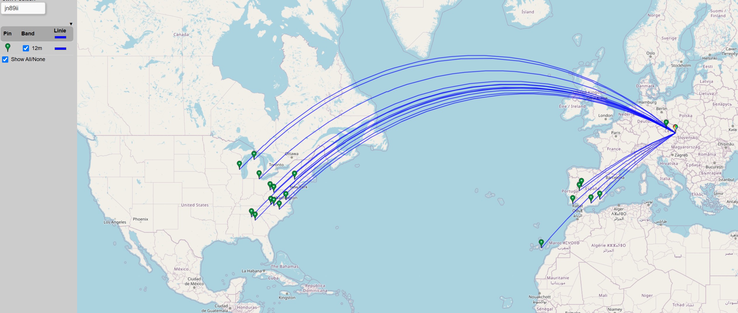

Ale i vzhledem k mizerný podmínkám, se něco povedlo. Nicméně stejně jako na 10m, 12m, 15m, 20m, není možné dobrých 50% CQ stanic přimět k odpovědi. A není to tím, že bych nebyl slyšet. Proto nemá cenu odpovídat na CQ autopiloty, ale jet si svou výzvu.

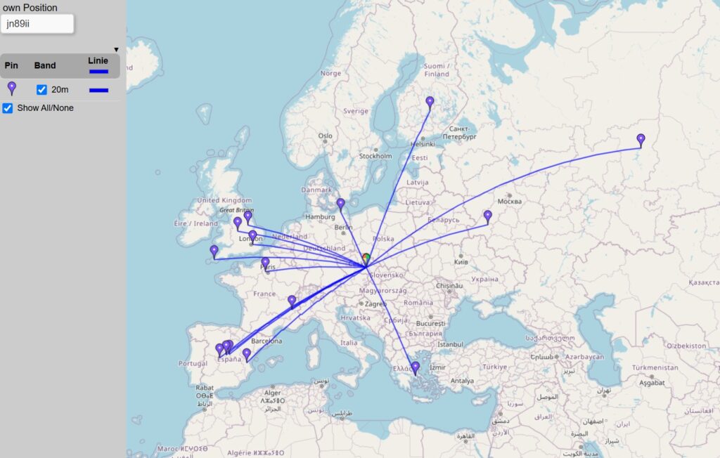

Dnes jsme testovali vliv protiváh u půlvlnnéhou unipólu na 20m. Jestli se připojí jedna nebo dvě protiváhy o délce 40m, nemá žádný vliv. Ani když protiváha směřovala k 15km vzdálené protistanici. Znovu potvrzeno dávno objevené. Koax jako protiváha, půlvně bohatě stačí! Dokonce tady nemělo vliv, jestli pata byla na zemi nebo metr nad zemí. Larry i Evža budou zase zklamaní, moje instantní antény výsledky mají i s 30W.

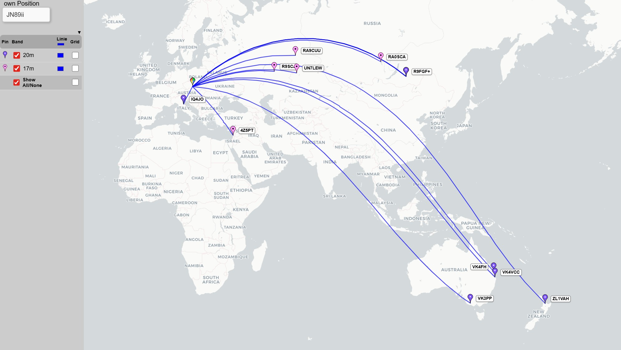

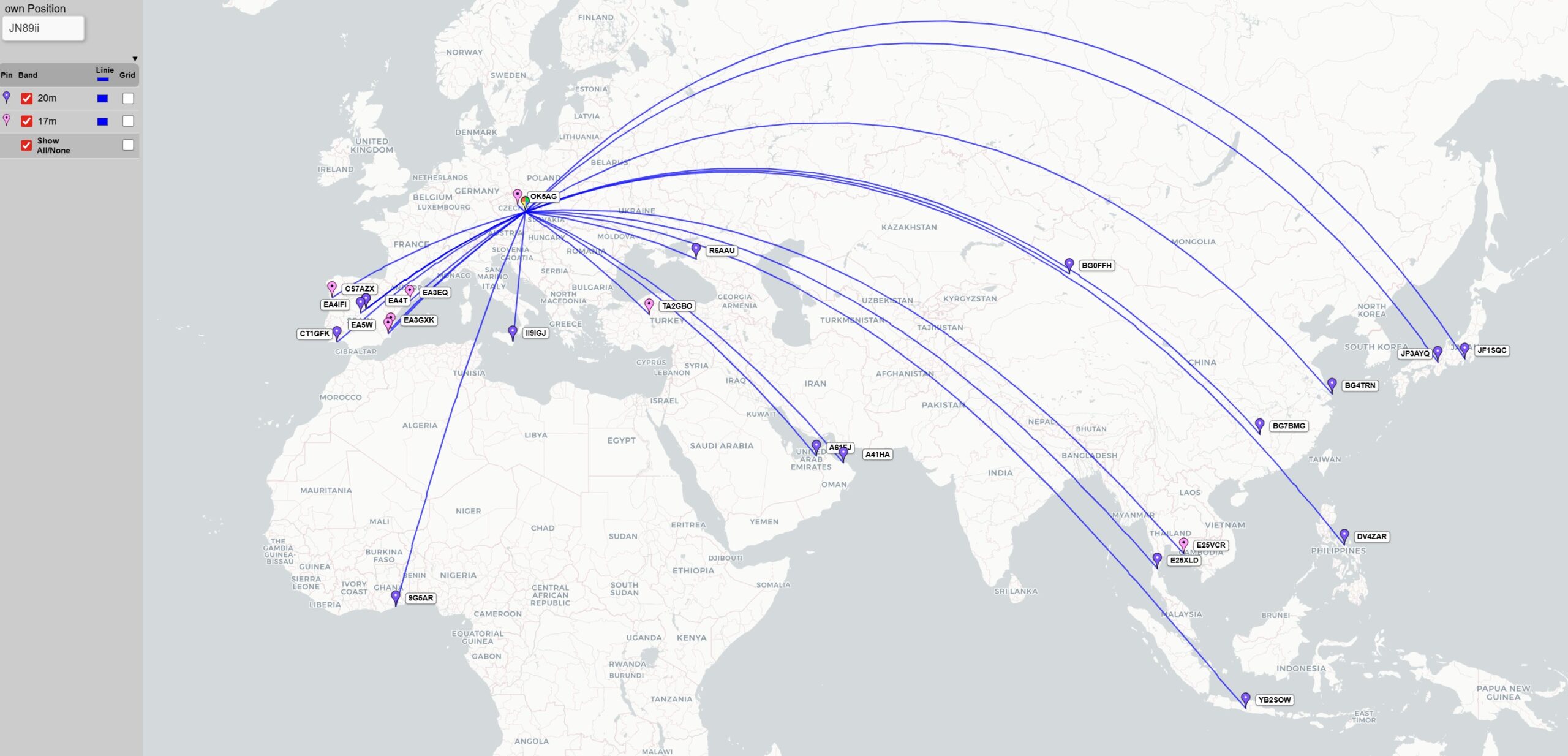

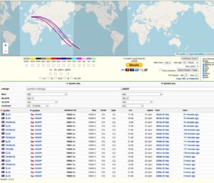

15.3.2026 jsem vyrazil na poslední portable. I když neděle byla, nebo právě proto, jsem byl před 6h na kopci. Proč? Nadělat nejaké VK ZL dlouhou cestou. Podle ionogramů jsem čekal, že 20m bude ještě mrtvola. Ale byl tam čilý provoz. Popravdě první hodinku nic zajímavého, tak jsem tam dal 17m. Tam bylo úplně zavřeno, jen občas se něco vynořilo. Nezbylo než tam zase dát spátky 20m. Na TV Nova by řekli, že část Evropy bičovaly přívaly VK a ZL stanic. Ano, šli na první zavolání. Ale ne dlouho. Bylo jich tam mnoho a silných, jenže nějak mých 40W ignorovali.
Ano, je to snažší a je jich tam víc, než večer krátkou cestou!
VKZL
7 měsíců před
Po 9h skončilo DX okno, tak jsem přeřadil na 17m, že budu dělat tuny Japonců. Skoro jsem tam dodělal i Austrálii. Jenže podmínky stále nejsou dobré! Spousta krásných stanic, ale neodpověděl téměř nikdo. Že bych nebyl slyšet? Kdepak!
17m
7 měsíců před
Ano, musíme si zvykat na dolní pásma, takhle jsem byl slyšet na 20m.

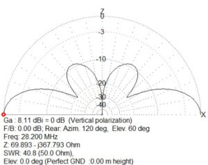

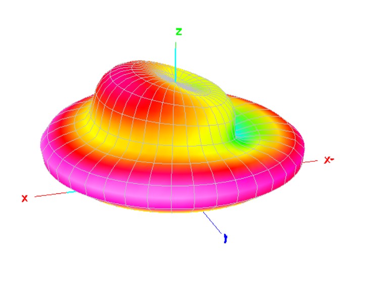

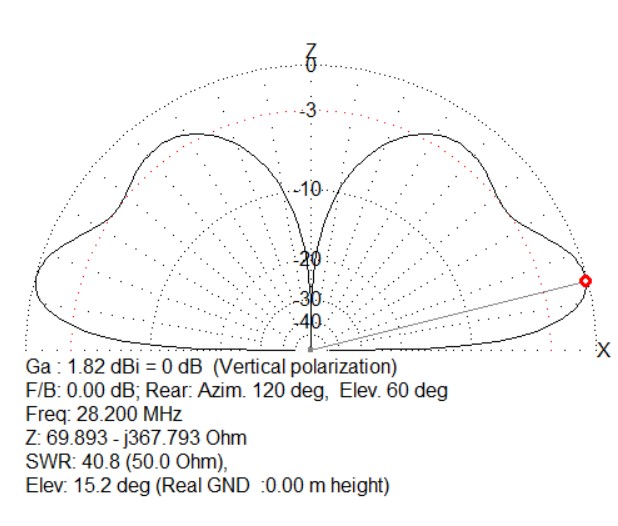

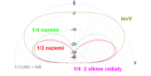

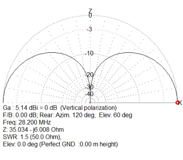

Zkouším různé simulace. Různé délky koaxu, svisle vodorovně. V různé výšce. Největší problém nastane, když máte vodorovně půlvlnný koax. Pak získá dominantní vyzařování a je po vertikálu. Což je na 20m zrovna můj případ. Pak také impedance vyletí na dvojnásobek.
Ferity budou dobré, ale ne v patě. Musí být v proudové kmitně, tedy čtvrt vlny od paty. To je velký omyl kontruktérů Jček. Kde „žádný“ proud neteče, tak to nemůže potlačit.
Ano, koax musí být vedený pozemi, aby nevyzařoval a kapacitně se navázal na hlínu.

Mimochodem nejznámější půlka s protiváhami je PRESIDENT BLACK PIRATE.
Jedno zamyšlení. Pomůže čtvrvlnná protiváha půlvlně? Řekl bych že moc ne. Když přidám 30ohm k 2500ohm, změní to něco?

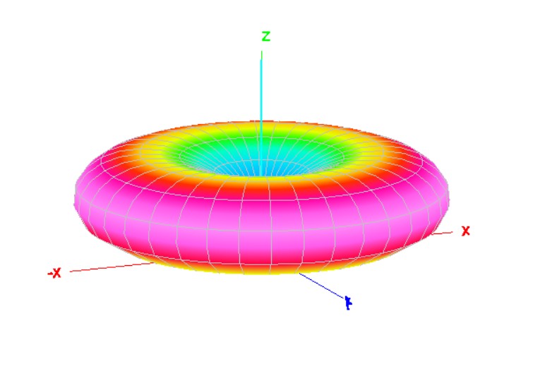

Pro linuxáře, co neuznávají W programy.
Tohle je ideální pětiosmina nad dokonalou zemí.
petiosmaI
7 měsíců před
A takhle je to v reálu nad normální zemí. Cymbálistům spadne hřebínek. Jejich dec“i“bely jsou nenávratně pryč.
petiosmR

Pro úplnost, čtvrtka nad dokonalou zemí:
ctvrtka
7 měsíců před
Čtvrtka nad reálnou zemí. No fuj, vracím se k dipólům.
ctvrtkaR

Do pohľadu na anténu je zakomponovať aj vertikálny uhol, pre aký zisk platí. Pre DX spojenie môže byť optimálny uhol napr. 6°.
Povedzme pre nejaký vertikál vyjde pri takomto uhle -6dBi. Ale nízky horizontálny dipól môže mať pre taký vyžarovací uhol -14dBi.

V komentároch https://amaradio.cz/porovnani-ctvrtky-a-invertovaneho-v-na-28mhz/je nazančené ako to je.
Na tom screene od Teba je inv.V s vrcholom vo výške cca. 1 lambda. Pre vertikálny uhol 6° bude mať zisk -6dBi (nech nemýli, že je to záporné číslo – maximálny zisk je pri vyššom uhle, tam je to kladné).
Výška 1 lambda je realizovateľná na 28 MHz. Desať metrov. Ak bude inv.V nižšie, tak vyžarovací diagram aj zisk sa mení.
Ak vezmem 1/4 vertikál so šikmými radiálmi, tak pre vrchol vo výške len cca. 3/8 lambda (v podstate som s anténou len kúsok nad zemou), tak pre uhol 6° dostanem -3,6dBi. To je o 2,4dBi lepšie ako inv.V, ktoré bolo oveľa vyššie.
Skús si napríklad namodelovať 1/4 vertikál na zemi s 32 radiálmi proti inv.V s vrcholom v rovnakej výške pre pásmo 80m.

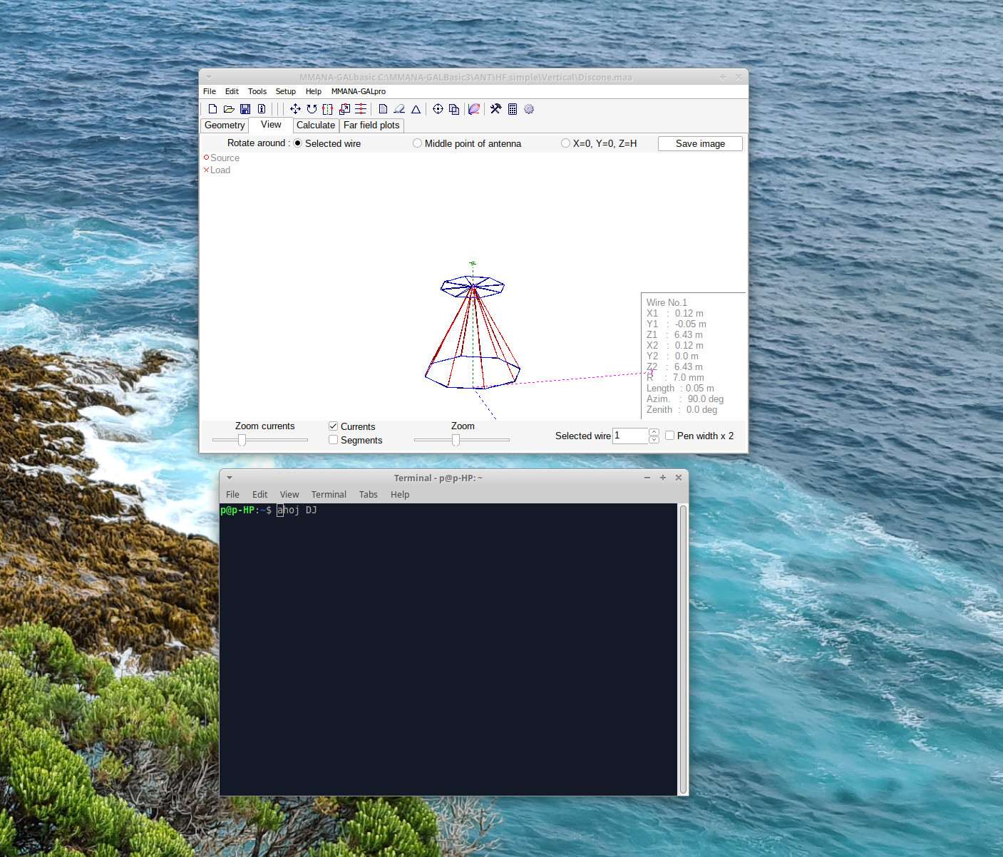

V linuxu (mint) bez problémů funguje MMANA 2.03
https://www.okdxf.eu/index.php/ke-stazeni/57-mmana-2-03-cesky
7 měsíců před
Tak ve WINE to jelo vždycky. Akorát ta grafika není úplně 100%.
7 měsíců před
Tak i vyznavači příkazové řádky, můžou navrhovat antény. Čerstvá instalace nejnovější verze. Ale jim jde akorát o pořadí v měsíčních kontestech. Tak třeba se chytnou nějací PMRkaři.

Přišel čas, přeladit to na 18MHz.
Na 14MHz je vypočítaný drát 9,9m ale kvůli PVC to ladí na 9,3m.
MMana říká 7,75m bez PVC a pokud budu uvažovat stejný činitel zkrácení (0.939), tak to bude 7,28m s PVC.
Hdnocení mechanického provedení je nádivka. Elektrické vlastnosti jsou neznámé. Cílem bylo snad výměna názoru a zkušenosti.
Názor: neznámý čínský ferit je mi na prd. Malá vazba trafa taky na prd. Půlka výkonu se někde spálí, třeba odrazem na kabelu zpátky do trx.

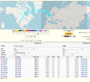

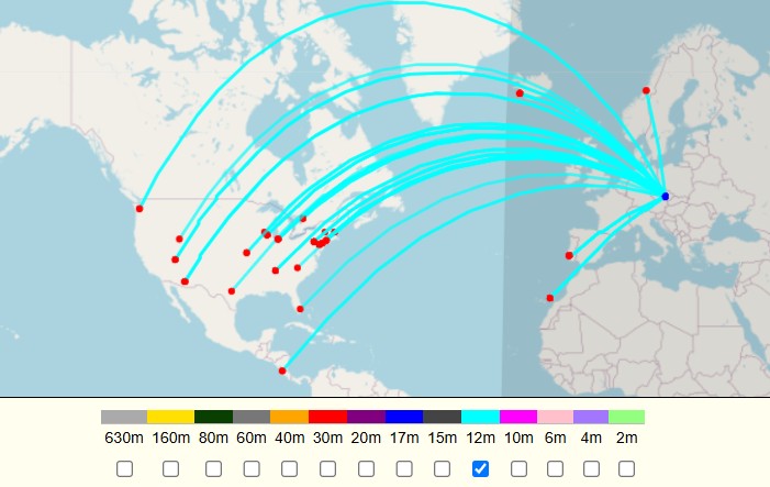

Večer jsem vyrazil na amíky. Priorita byla proměřit nanovnou co nejvíc antén. Jenže navrchu fučelo, tak zůstalo u GPčka na 24MHz. Krásně naladěná, ale překvapení bylo, že ještě lépe ladí na 75MHz. Klasika, třetí harmonická.
b24
Podle telegrafu trefa do pásma a super podmínky.
12m-CW-100W-GP
Parádně chodil i západ!
west-12m-CW-100W-GP
Odezva na SSB byla horší. Přestože obě časovky burácely, tak amatéři ne. Jen na FT8. Jenže bylo silné QSB, na časovkách 0-7S celkem rychle.
Kolem deváté se zase objevilo to chrčení, jak ráno na 20m. Ale jen 4S, což ovšem 90% možných kandidátů přemázlo. Do té doby byl Smetr prázdný, jak na VKV. No nepoučil jsem se. Na Rudici už opravdu ne!
12m-SSB-100W-GP

Zajímalo mě, co balun na 100W. Ano, byl teplý. SWR se začlo zhoršovat na 1,2. No prostě SIMefekt. Teplý byl i na 80W, ale SWR se po vychladnutí drželo na 1. Takže když číňan napíše 100W, zmamená to 20. Když 1kW, tak to 100W vydrží.
rano
Doma jsem to kuchnul. Nic se nevytavilo, jádro neprasklo. 100p na 1kV zůstal modrý.

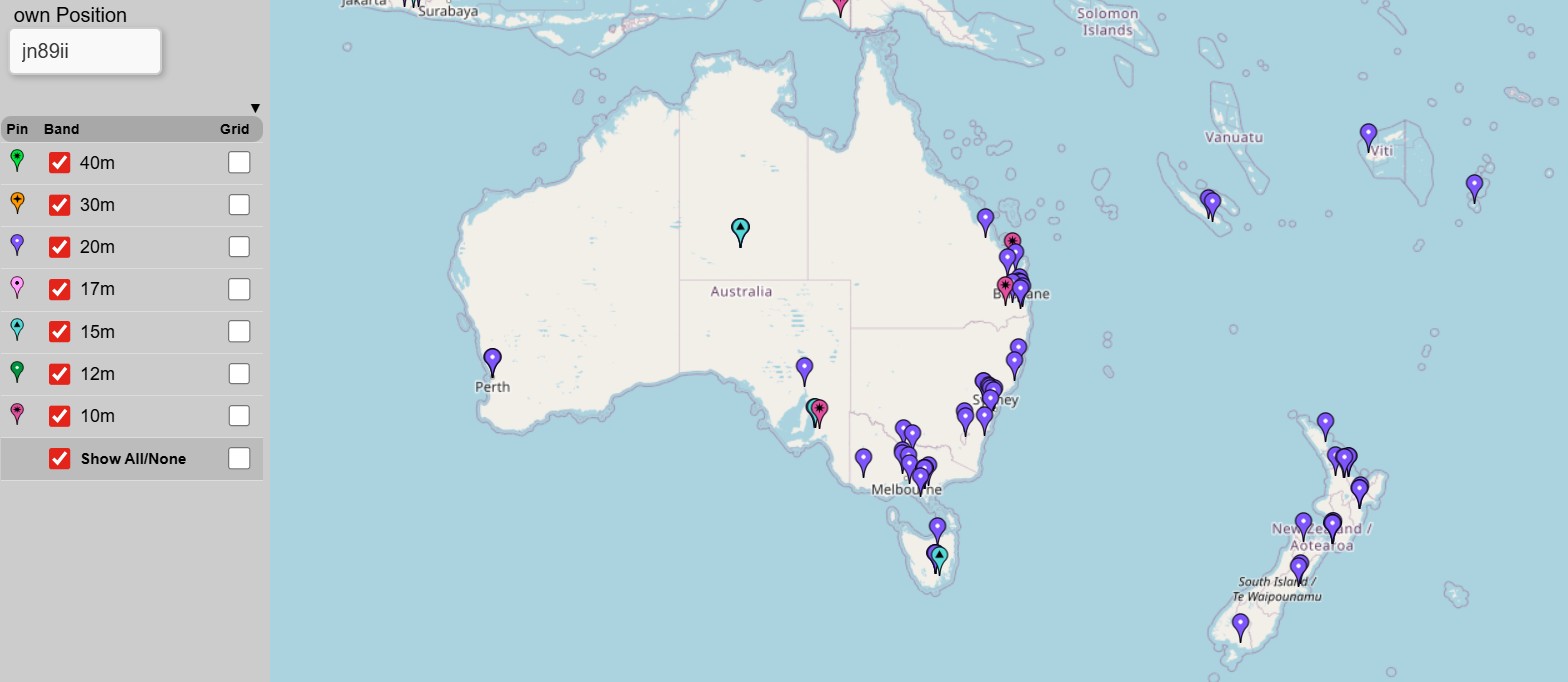

A zpět k vysílání. 100W CW dolítlo, kam mělo. Zéland i Autrálii jsem udělal.
VK-ZL
Dvacítka je super pásmo! Jenže sotva jsem první VK ZL na SSB dokončil, přišlo rušení. Šum s vrčením za 7S, později 9S. Bylo to i na 10 a 18 MHz. Ono to tam bylo už od začátku, ale jen 4S. Prostě konečná, tak jsem jen zkoušel na CW, kde mě bude slyšet. Nakonec jsem jel o 2km na sever a rušení tam bylo snesitelné. Nikde žádné vedení 22kV, což na Rudici je několik linek a blízko, takže tam už ne.
Celkový výsledek na SSB nenadchnul, ale splnil očekávání. Spěchal jsem domů, otevřít balun. Takže se vracím ke klasice. Dipóly a dvouradiálové čtvrtky s ferity na kabelu. Pálit výkon v jádře, to nechám atomovým elektrárnám.

Konečně jsem proměřil feritové trubičky z Motorola zdrojů, co používám už 15 let. Překvapilo mě, že dobře fungují už od 10MHz do 200MHz. Třeba na 21MHz stačí na kabel tři a je balun na světě. Pokud se podaří víc průvlaků, tak je to s druhou mocninou. 2x = 4 válečky, 3x nahradí 9 válečků. Takže zpátky ke GPčkům
Na dolní pásma se jich musí dát kvanta, ale taky to funguje.
trub

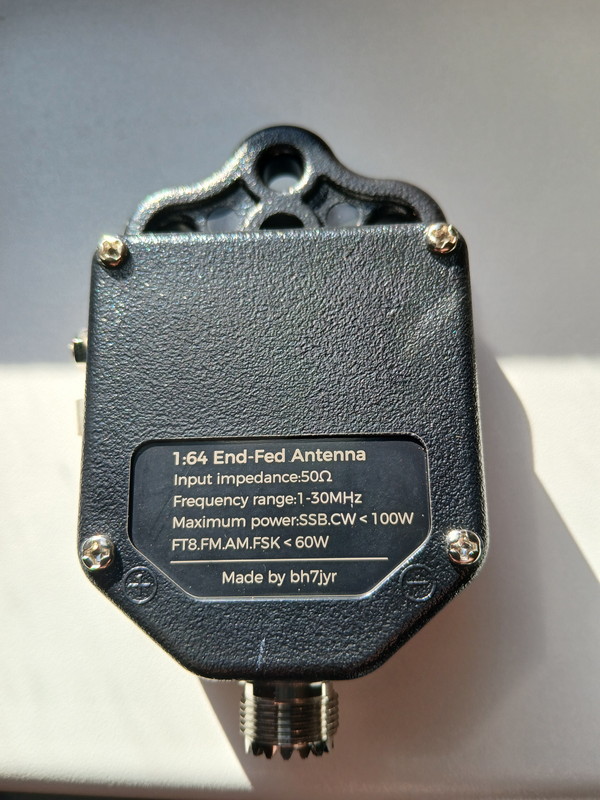

Nanovnu si nikdy nekupujte! Je v tom spousta úskalí. Budete měřit hodiny a hodiny, než pochopíte, že se to musí dělat jinak, kalibrace jinak a všechno jinak.
Včera jsem tento balun 1:1 zatížil 50ohm a nechápal jsem, proč je všechno jinak, než chci. Ano, chce to přemýšlet a kalibrovat. Tedy kalibrovat se vším, co tam bude v okamžiku měření. Ne že by kousek kabelu u stejnosměrných vln něco změnil, ale je hlavně potřeba počítat s tím, že tady je vysílač i přijímač stále propojený zeměmi, takže se musí vědět, co kam připojit, aby nevyšel nesmysl, jako na předchozím obrázku. Takže správný průběh SWR je zde. Proč SWR stoupá s kmitočtem? U 160m těch pár závitů na jádře nic neznamená, pak se začne přidávat indukční reaktance a zvyšují se ztráty v jádře. No a na 28MHz to vypadá, jak to vypadá. Pokud by se šlo dál, začnou do toho kecat mezizávitové kapacity. Každopádně tento balun už na některých kmitočtech používat nebudu.

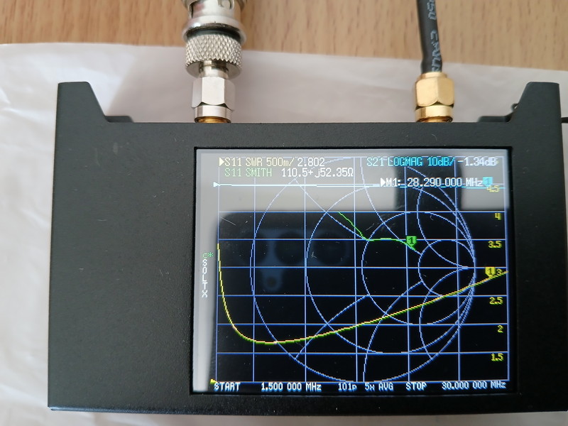

Dnes jsem nanovnoval tohoto fešáka. Průběh SWR říká, že 40+20m ano. 160m nepoužitelné, 80m nic moc. Vrchní nebrat.
Co je důležité, ztráty přenosem minimální. Evžovo peklo se nekoná, když se to nepřesytí.
chinaunSWR
Nechápu jednu věc. Má to být 1:64, ale když místo zátěže 3200ohm dám 5500ohm, tak je SWR ještě lepší? Při 8000ohm už zase horší. Kalibrace provedena již řádně!
Evžen
Evžen
Petře.Proč kupuješ čínsky smetí.Lisované saze.Mám balun homo domo,ale z materiálu Amidon 240-43 a ani při 500 W se nehřeje!!!
Ctirad Von Bahnhof
Ctirad Von Bahnhof
Odpovědět na  Evžen
To je celkem nicneříkající výkřik do tmy, který bez dalších konkrétních informací a měření akorát nakopne balunuchtivé začátečníky k potenciálním neúspěchům.
Balun se hřeje, pokud koná práci. V pozici transformačního prvku v případě napěťového provedení se hřeje transformovaným proudem úměrně s jeho velikostí, v pozici „balunu“ 1:1 na principu tlumivkovém pak pouze tím co se přes něj vrací zpět a je rozptýleno v teplotě jádra. „Činný“ výkon do antény ho nechává klidným a tak si nechá líbit podstatně víc. Jenomže pak ho nějaký jouda s malým J nasadi na anténu s SWR 3 tušíce, že to pak bude dokonalé a divíc se, proč se z něj hulí.
Proto se na baluny transformační používají převážně jádra železoprachové – většinou červená dvojka. Ty snesou násobně víc. Jenomže pak přišel ojebávač a zjistil, že se rozumně chodící balun zběsilých transformačních poměrů typu 1:64 na železoprach prostě nevleze a tak začala éra feritových transformačních.. a lidi se pak diví, že i při třech kusech a horším přízpůsobení z krabičky vyklepou jenom hromádku střepů. A ne, není to o číně, ale o prostém výpočtu dovoleného sycení, oteplení, mezní teplotě materiálu a podobně.. Ti s delší výdrží pak otevřou materiálové listy, narazí na pravidlo čtyř a zjistí, proč by to nějak jít mohlo a nějak zase ani nemělo.
