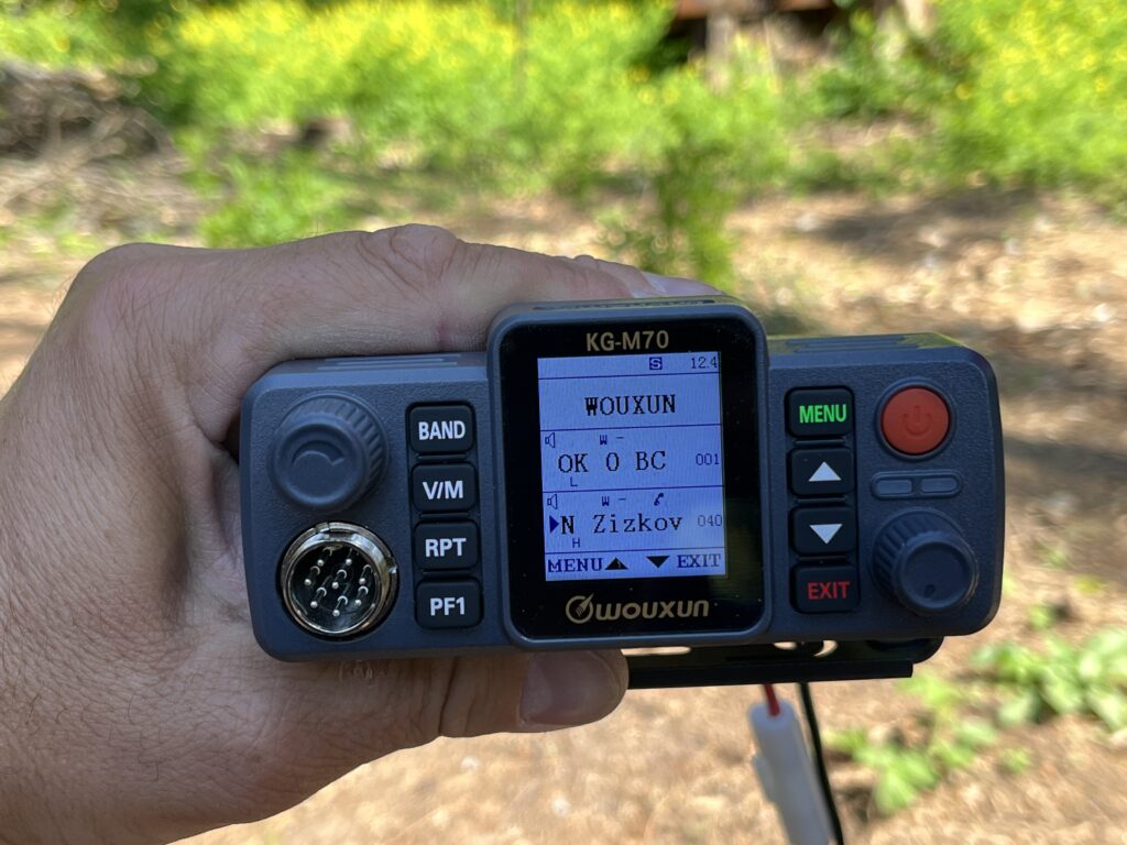

Čelní panel je víceméně klasický. Vlevo analogový potenciometr hlasitosti, pod ním překvapení – poctivý kulatý mikrofonní konektor. Ten už jsem dlouho neviděl, všude samé telefonní konektory, u kterých člověk nikdy neví, kdy se z nich vytrhne kabel. Ne, nevytrhl se mi zatím žádný, ale kulatý konektor, navíc s aretací převlečnou maticí, je milá vzpomínka dávných časů, kdy výrobci ještě nešetřili. Tenhle osmikolík jde ven trochu ztuha, ale jak stanici pořád někde tahám, mikrofon odděleně, už se to lepší.
Dále tu máme indikátor vysílání/příjem a nějaká tlačítka, vezmu to popořádku:
BAND přepíná mezi prvním a druhým řádkem (přijímačem)
V/M přepínání mezi VFO a paměťmi, trochu netypicky „číslo kanálu – kmitočet – název paměti – VFO – číslo kanálu … atd. S tím mě Wouxun trochu štve, protože snad vím sám, jestli chci paměti vidět jako název nebo jako číslo kanálu, a stačilo by mít možnost si to nastavit v MENU. Jenže stejně tak to je i u ručky Q330 atd., takže nezbývá než to vzít na vědomí a ty případné dva stisky navíc přetrpět.
RPT krátkým stiskem vypne jeden řádek – přijímač, dlouhým stiskem udělá ze stanice převaděč. Já to ještě neřekl? Ano, Wouxun M70 má dva nezávislé přijímače a s nimi i možnost Cross Band Repeateru.
PF1 je programovatelné tlačítko, na které si můžete dát SCAN – LAMP – ALARM – SOS – FM RADIO – OFF. Mnozí z vás si tam asi nastaví FM rádio, protože jsem nenašel možnost, jak ho zapnout jinak. Ladění rádia probíhá skenováním, které se spustí krátkým stiskem hvězdičky. Dlouhý stisk hvězdičky (když není FM rádio aktivní) spouští skenování radiostanice. Skenování radiostanice se zapíná dlouhým podržením hvězdičky. Krátký stisk hvězdičky přepne rádio na vstup převaděče – praktická funkce.
Dlouhý stisk PF1 aktivuje funkci MONITOR, tedy zcela otevře squelch pro poslech slabých signálů. Je to prosté: jeden dlouhý stisk monitor zapne, další dlouhý stisk vypne. Tohle chválím.
MENU snad ani nepotřebuje komentář. Slouží nejen pro vstup do nabídky, ale i pro potvrzování volby – proto je zelené – ale to už všichni známe.
Pod menu jsou už jen šipky pro ladění nebo pohyb v nabídce, a vpravo dole pak otočný kanálový volič, který má stejnou funkci, takže si můžete vybrat, co vám lépe vyhovuje, nebo tyhle možnosti libovolně kombinovat. Řehtačka má třeba oproti zmíněnému CRT Micron jemnější, příjemnější, chod.
EXIT slouží ke zrušení volby nebo k ukončení menu.
POWER je oranžové zapínací a vypínací tlačítko, možná až zbytečně výrazné, a klidně by mohlo být rychlejší: pro vypnutí ho musím držet dvě sekundy, pro zapnutí čtyři!

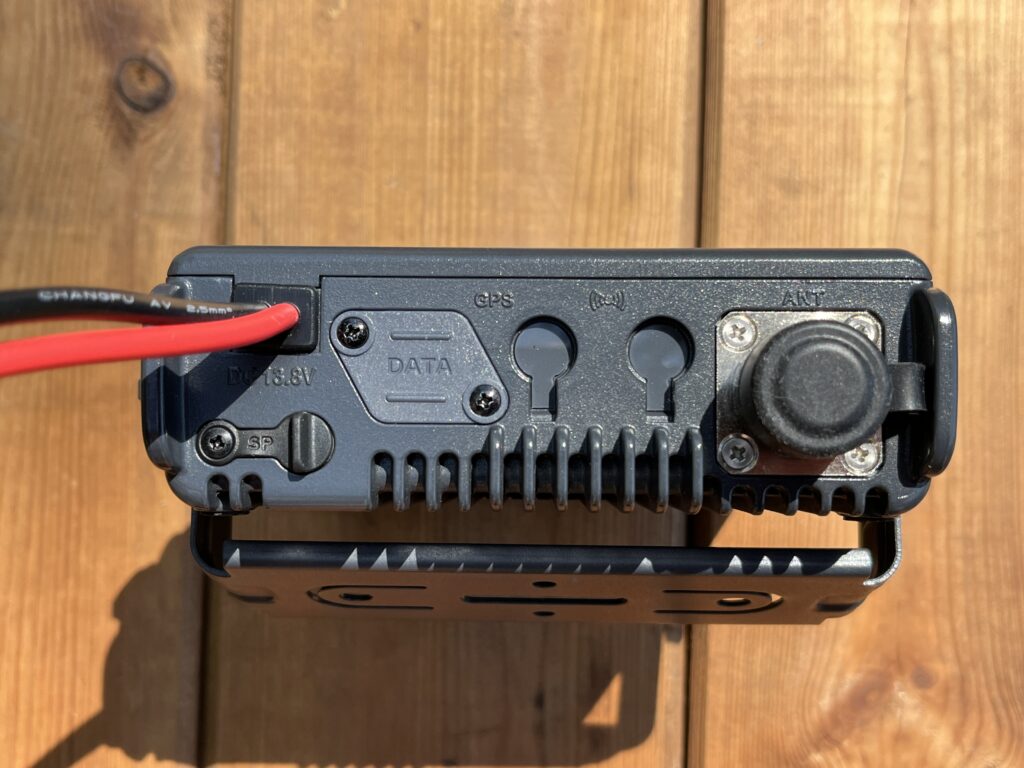

Na zadní straně najdeme PL konektor a 3,5 mm díru na sluchátkový konektor. Oba jsou kryté slušivými neztratitelnými gumovými záslepkami, to je milé. Dále je tu najdeme pod dvěma šroubky datový/programovací konektor a zaslepenou přípravu pro další funkce.

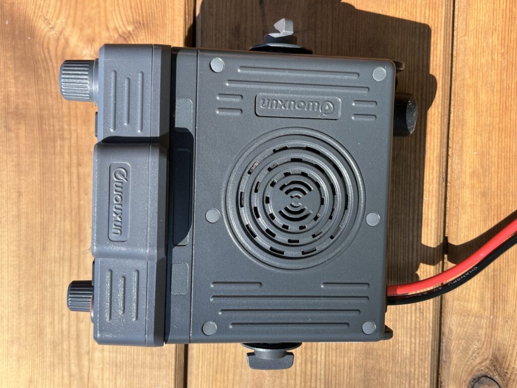

Reproduktor je umístěn na horní straně. Hlasitost je dostatečná, v hlučném prostředí by ale mohla být klidně vyšší. Výrobce uvádí audio výkon 500 mW, což sice většinou stačí, ale není to na nějaké velké machrování. K dispozici je i druhý reproduktor z druhé strany mikrofonu. V MENU si můžeme vybrat, zda chceme mít zapnutý repro ve stanici, na mikrofonu, nebo oba. Při zcela stažené hlasitosti se z reproduktoru ozývá tlumené, ale otravné lupání. Děje se to v okamžiku, kdy nějaký signál otevře squelch anebo když přepínám kanály. Dá se s tím žít, ale pokud nemáte úplně odepsaný sluch, je to otravné. Snad to opraví nějaký sw update.

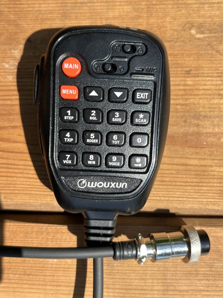

Na horní straně mikrofonu je nezvykle analogový regulátor hlasitosti. Je tak nenápadný, že jsem ho považoval za gumovou záslepku bez dalšího významu, s nějakým vroubkem uprostřed. Jenže ten vroubek je zubaté kolečko, vyčnívající sotva milimetr, přiměřeně tuhé, aby se netočilo, když nechci. Taková blbost – myslím to kolečko – a jak potěší.
Na mikrofonu dále najdeme dva mechanické přepínače – jeden zamyká tlačítka mikrofonu s výjimkou PTT a druhý zapíná nebo vypíná jejich podsvícení. Pod hlavním PTT tlačítkem je ještě malé nenápadné a zcela zapuštěné PTT tlačítko pro druhý řádek. Zajímavé. Nazval bych ho tlačítkem pro lenochy, kterým se nechce přepínat aktivní kanál tlačítkem BAND (nebo na mikrofonu MAIN.) Na horní hraně mikrofonu najdeme také indikátory vysílání a příjmu. Pak jsou tu obvyklá tlačítka, jejichž výčtem vás nechci unavovat, ostatně foto řekne vše:
Dlouhé podržení křížku zamkne všechna tlačítka na mikrofonu i na stanici (kromě PTT.) To je dobré vědět, zejména pokud se vám to stane nechtěně. Na displeji se objeví symbol klíče.

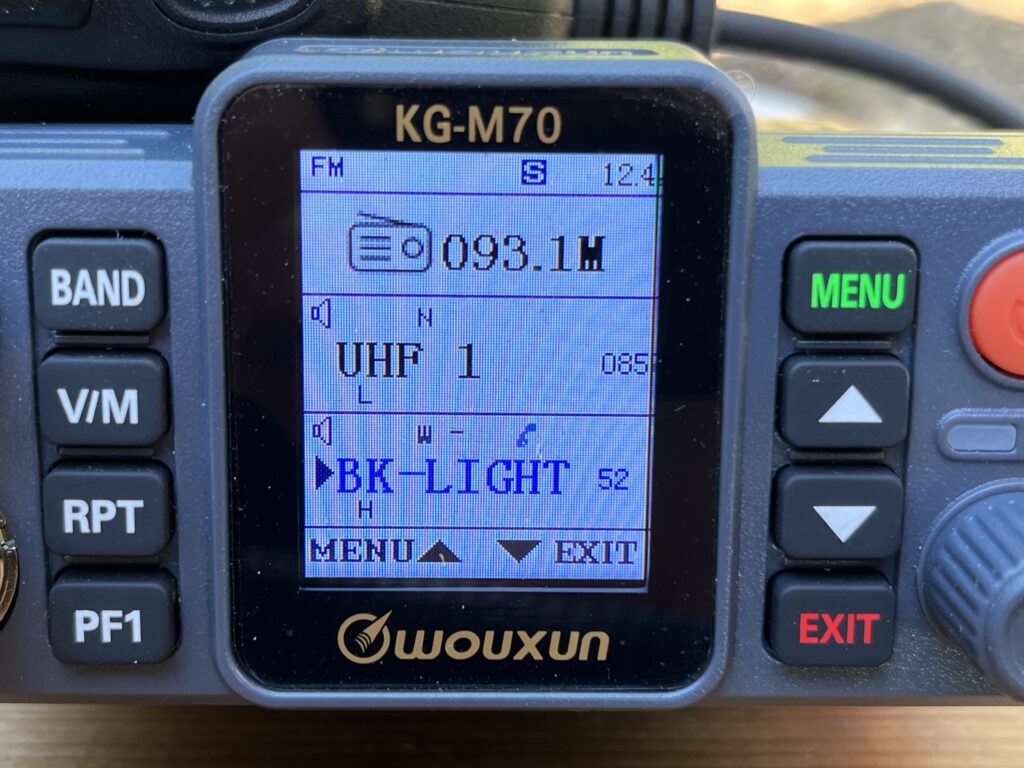

Displej Wouxunu M70 je tentýž, jaký známe z dražších Wouxun ruček. Jediným rozdílem je maximální jas – u mobilky netřeba hledět na spotřebu – kdy displej září v místnosti až nepříjemně, ale venku se to hodí. Regulace od 1 do 10, já používám stabilně stupeň 9, protože se mi to nechce pořád měnit, ale pokud žijete i v noci, budou se hodit nižší stupně. Displej vyčnívá asi centimetr nad čelní panel a je postavený nastojato, což je daň za opravdu malou šířku stanice. Upřímně, klidně by mohl být nižší, a mobilka ještě kompaktnější, protože horní třetina je využita opravdu mizerně (pouze pokud je zapnuté FM rádio.) Displej by nemusel být ani barevný, protože jediné barvy, které vidíte, jsou černá a tmavě modrá, výjimečně červená (logo a úroveň vysílacího výkonu.) Ale dobře, nebudu nemoderní a řeknu, že tmavě modrý S-metr nevypadá zas tak špatně, stejně jako tmavě červené čárky úrovně vysílacího výkonu.
Znaky na displeji by mohly být klidně tučnější (to je obvyklá stížnost na patkové písmo – já vím,) ale čitelné je to i tak v pohodě. V pravém horním rohu se na displeji zobrazuje napájecí napětí, což je užitečné, a měla by to být samozřejmost u všech mobilních i stolních radiostanic.
Tady máte ukázku rychlosti skenování:
