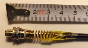

Anténa dualband Nagoya NA-771 38 cm SMA-F (žluto oranžový plastový obal = čínská napodobenina Nagoya NA-771). Original Nagoya je v světle zeleném plastovém obalu , vytištěný popis na patce antény je ostrý, na padělku se slévají ostré hrany písmen.. Original anténa Nagoya NA-771 jinak chodí na uvedených kmitočtech dle níže uvedeného popisu.
Na anténním analyzátoru má čínská napodobenina na 163MHz PSW 2,5.
Jinak na ostatních VHF/UHF frekvencích je PSW větší jak 5-9 !! Takže vysílaný výkon není vyzářen, ale proměňuje se v teplo na koncovém tranzistoru vysílače.
Na přiložených fotkách je obnažená čínská napodobenina dualband Nagoya NA-771. (chybí tam kondík 🙂

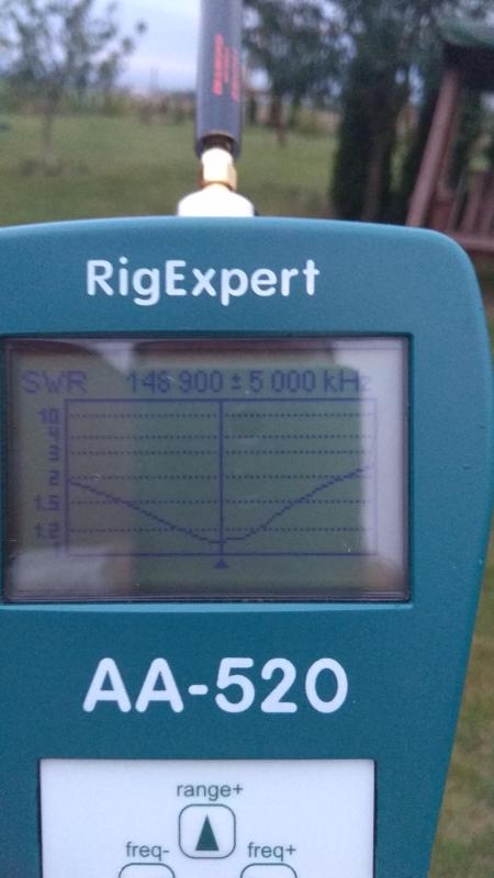

Bacha na zkrácené Diamond antény. Kamarád mi pověnoval antény na proměření a rozebrání a tady je výsledek: http://cbnymburk.wz.cz/clanky/anteny_diamond.htm jinak konektor vliv nemá.
Kybergreg
Kybergreg
Odpovědět na  Jan Bednář
Shodou okolností mám doma SRH701 a je to přesně, jak píšeš. Nejlíp ladí na 149 MHz, jinak bída. Na 145 má skoro 3, na 433, 446, 448 má cca 5, na 172 hodně přes 10.

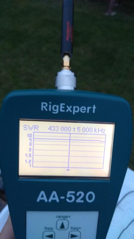

Kybergreg
Kybergreg
Ještě obr. 433 MHz.

Když už, tak čtvrtvlnnou anténu.
Měření od Jirky OK1AKE je zajímavé, ukazuje skutečnou ne-kvalitu „značkových“ antén.
Potvrdilo se mi to, co si říkám furt. Neměřit! Pak je člověk spokojen s tím co má…
Zajímalo by mě měření na 442 MHz.
Souhlasím že Diamond SRH805S je v pásmu dvou metrů dobrý akorát na místní poslech. V sedmdesátkovým pásmu už je celkem použitelný. Jak se při tom kroutí koncový stupeň je samozřejmě otázka. Používám několik let a zatím ručka funguje. Ještě důležitá poznámka. Není Diamond jako Diamond! Prodává se tu spousta čínskejch napodobenin které od originálu prostě nerozeznáte, nebo já jsem na to aspoň nepřišel.
