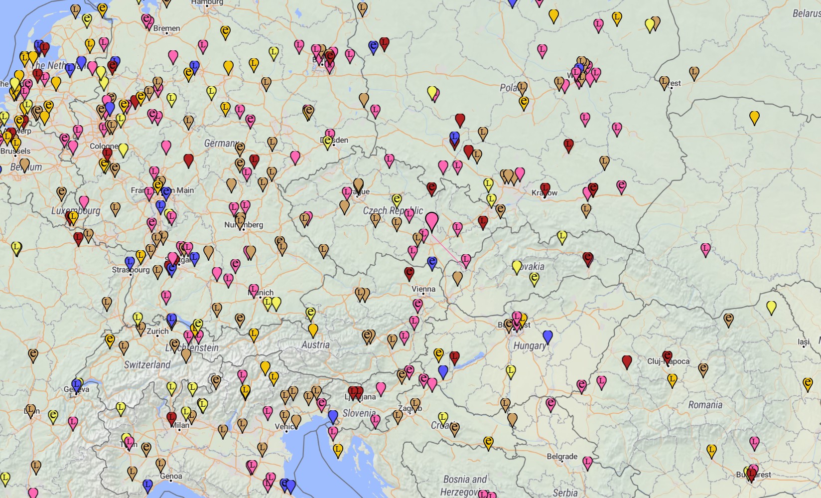

https://maps.fmdx.pl

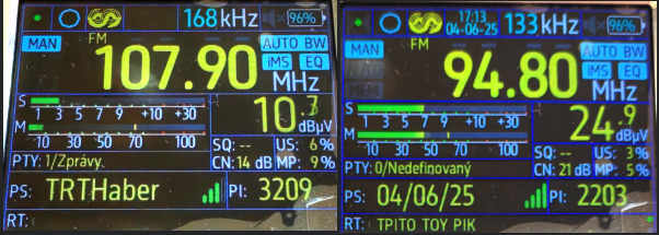

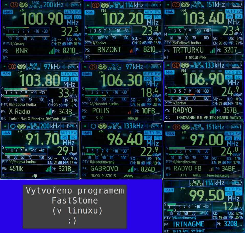

29-7-2026
V podvečer se ukázala sporadická vrstva z Turecka. Bylo to docela masívní a ještě to neskončilo. Zvukové ukázky jsou tady: https://tef-6686moxonjo70fc7.webnode.cz/ Rozhodně mým favoritem je Radio Bababurgas, id bylo jednoznačný, je to asi z města Babaeski. Šílenost 🙂
Zítra bude ještě trochu teplejc, tak počítám, že se eska ještě objeví. Mimochodem, na OIRT to taky chodilo, na FRQ 67.97 MHz, byla ruština, patrně něco okolo Moskvy.

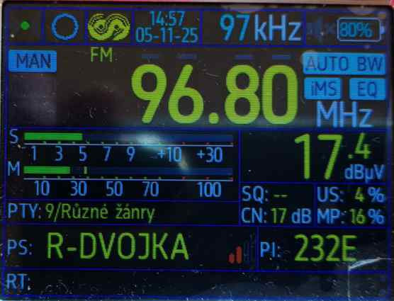

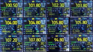

E2 – maximum novej hudby. Nyní poslouchám v hl. městě na 104.8. No jo, funguje to. Mimo jiné, dnes pozdrav z Valašska, viz obr …
Takže – podzimní inverze je zde …
96.8 ČRO 2 Radhošť (7.2 kw)
104.8 E2 Kamzík (50kw)
ps: o rakušákách ani nemluvě …

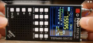

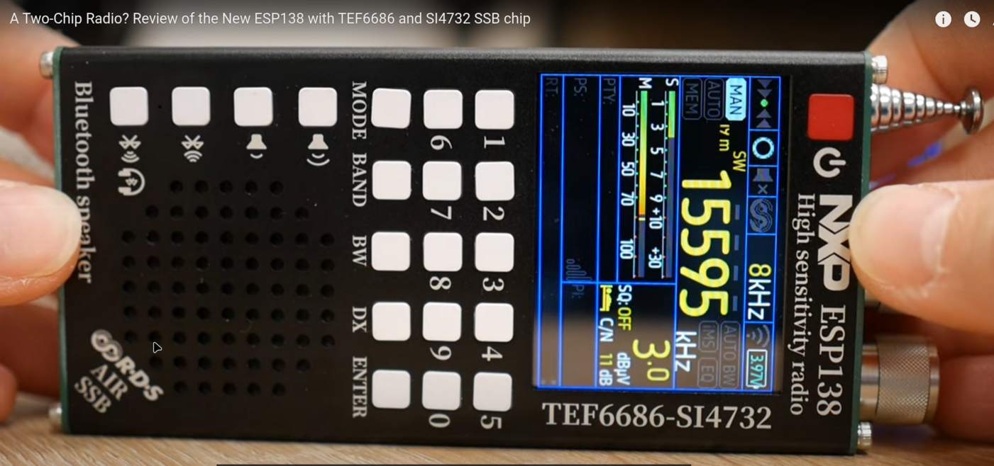

Čerstvé video od OM0ET :
https://www.youtube.com/watch?v=T9Depo0RR1s
​A Two-Chip Radio? Review of the New ESP138 with TEF6686 and SI4732 SSB chip
Tak snad se na webu dxc do budoucna dočkáme …
ESP-138

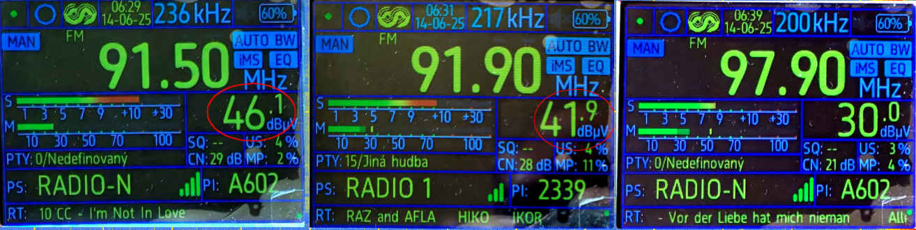

Současné příjmové podmínky jsou výborné. Moxon na balkoně odvádí dobrou práci. Z FRQ 97.9 MHz zmizel Proglas, bude přecházet na DAB, a objevilo se Radio Niederösterreich. V dobré kvalitě, viz printskrýny. To je Kahlenberg od Vídně (100kw), další kousek chytnete na 91.5, to je Jauerling (100kw). Oba vysílače s RDS ve stereu, paráda.
https://en.wikipedia.org/wiki/Radio_Nieder%C3%B6sterreich
https://sound.orf.at/radio/noe
https://www.oviradio.cz/jidxc/index_r.htm
Pro srovnání jsem ještě típnul Rádio 1 na FRQ 91.9, jak je vidět, je slabší, sice 2kw ze Strahova, ale to je pro moxon bokem a lehce za roh přes barák, kdybych to otočil na Prahu, tak se to změní.

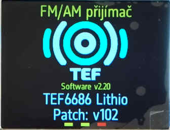

Je k dispozici firmware 2.20 tady https://github.com/PE5PVB/TEF6686_ESP32/releases , takže jsem to stáhnul a flešnul dle návodu tady https://1url.cz/3JMrK Ovšem, z nové verze jsem poněkud rozpačitý. Nejprve mínusy – ladění rotačákem je prohozeno, FRQ dolu je nahoru, a naopak. Volba šířky pásma je taky striktně přes prostřední čudl + nahonit volbu na displeji + potvrdit. Co mě připadá lepší je skutečně celkové rozvržení displeje, je to „učesanější“, a snad i lépe čitelné. Citlivost na VKV zůstala stejná, bohužel rušení od displeje na SV je také stále přítomno. V nastavení RDS je volba „použijte AF“, což znají uživatelé autorádií, takže se TEF může sám přeladit na lepší signál.
To prohozené ladění (nahoru-dolu) mě dost irituje, to je peklo. Co se týká podmínek šíření na VKV, tak je to dost roztrhané, nic moc. Sice ráno před burzou na Barče byli slyšet v šumu i slováci, teď v podvečer se tu mihli i maďaři (100.5, 107.2), ale jinak žádná sláva. Rakušáci dost kolísaj, na stabilní poslech to není.

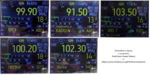

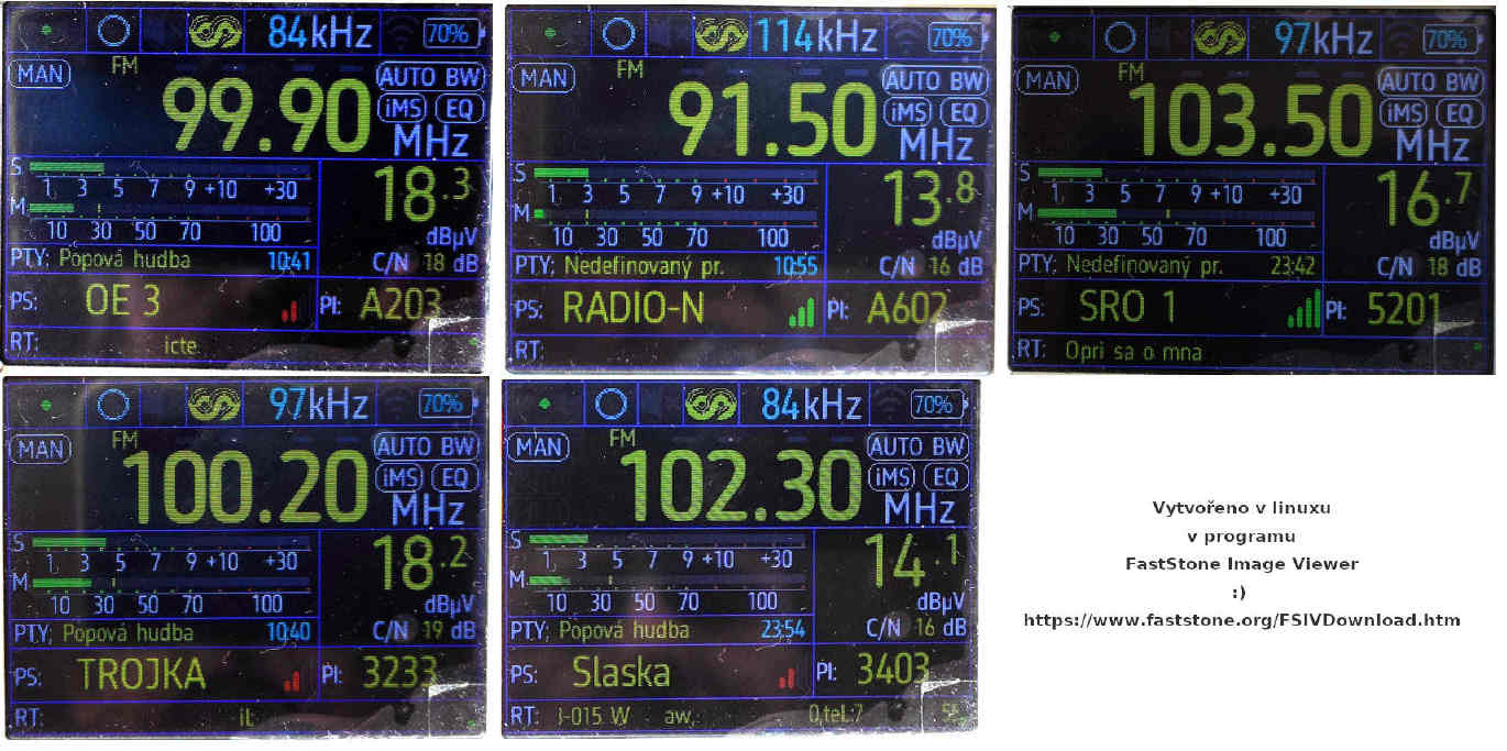

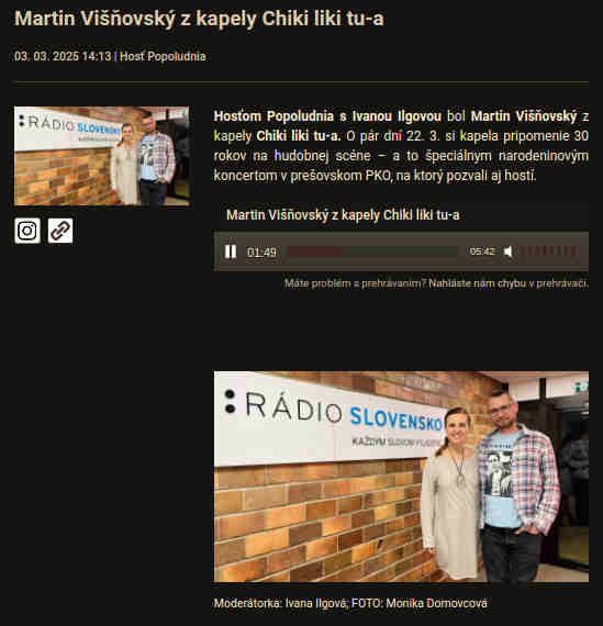

Dnes odpoledne jsem naladil 103.5 a bylo to tam – SRO1. Příjem v hl. městě je uložený tady https://tef-6686moxonjo70fc7.webnode.cz/ (2 soubory), lehce jsem upravil stránky. Na slovenském webu https://slovensko.stvr.sk/rubriky/aktualne-rubriky/host-popoludnia/394449/martin-visnovsky-z-kapely-chiki-liki-tu-a si můžete poslechnout skoro celé povídání.
Ovšem – produkce zmíněné kapely mě evokovala naprosto fenomenální skladbu od Milana Buričina – řežu řežu dříví …

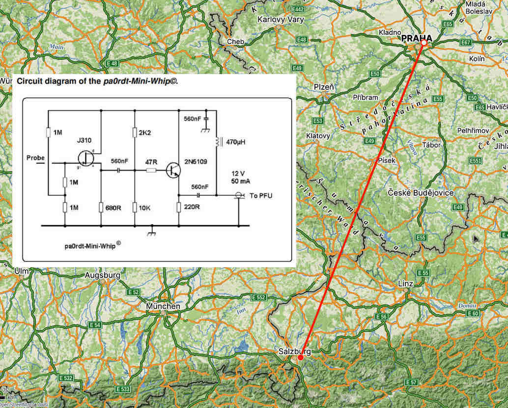

Komu se nechce dělat moxon, může zkusit miniwhip. Kdo nezná, zde je drobné info: http://www.ebastlirna.cz/modules.php?name=Forums&file=viewtopic&t=33906 http://www.radiosvet.wz.cz/miniwhip/miniwhip.html Po delší době jsem vyhnal pavouky z miniwhipu a strčil ho na ráhno do mrazu z balkonu. Ve spojení s TEFem celkem vhodná volba, na MW i SW je celá řada stanic. Ale na VKV jsem to zatím extra netestoval, ale i zde to zabírá docela slušně. Není tomu cizí ani dálkový příjem, jak je to možný, nevím ale beru nyní dechovku z R. Salzburg (94.8) a FM4 (104.6) z vysílače Gaisberg, což je sem do Prahy cca 280 km. Pochopil bych to na směrovku, ale na miniwhip to je celkem kuriozita. 🙂 Příjem jde za chvíli do úniku, dobře, připojím moxon, a můžu dál poslouchat. Škoda, že sem nejde vložit nějaká mp3 nebo wav, nahrál bych vzorek, ve spojní s mobilem a ext. zvukovkou už mě to zde funguje vcelku dobře.

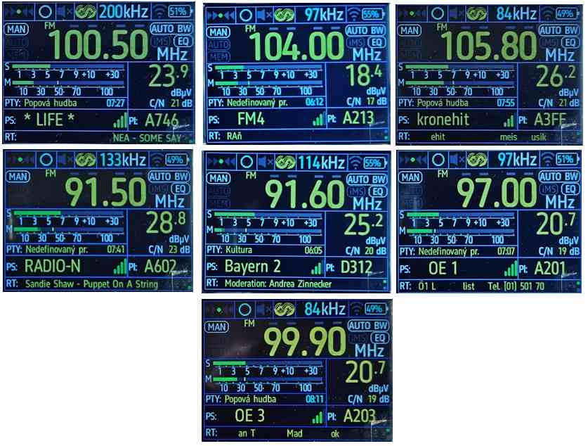

Jasně, i nad ránem to jde na západ, konkrétně na 91.6, Bayern 2, velmi stabilně, a to je moxon mimo natočený mimo nejlepší příjem. Takže – značí to jedno: kdo shání kvalitní radio na VKV podívá se zde https://www.dxc.cz/eshop/tef6686-am-fm-dsp-radio-2/ a má o legraci postaráno …
Včera dopoledne jsem byl v OBI, a dokoupil nějaký materiál na MOXON anténu, a mám zde pár postřehů. Takže – anténa je na balkoně, horizontálně, pochopitelně se dá natáčet. Teda – v době testů, pak to zas sundám. Největší paseku tady dělá vysílač Žižkov, anténa natočená bokem k vysílači značně pomohla k optimálnímu příjmu stanic. Např. – vedle Country r. vysílá z Jauerlingu Ö3 na 89.4 MHz a příjem byl velmi dobrý, žádné prskání, přes 200km, bez rdsky. Nevypadalo to, že by byly nějaké extra dobré podmínky pro DX příjem (neděle kolem poledne), ale na 90.8 jsem našel slováky, jde o r. Děvín (Velká Javorina ) stabilní příjem, nerušený, na teleskop to šlo velmi špatně, nebo vůbec. Ze severu hrálo r. Wroclaw na 102.3 (gora Sleza), to často nechodí, na teleskop taky čitelné, ovšem moxon byl pochopitelně lepší.
Anténa je počítaná na Ö1, tj. 97.0 MHz, takže to hrálo i s RDS, na teleskop RDS nešla. Předozadní poměr je slušný, např. na 87.6 z Drahlína šlo Hitrádio s RDS, a z druhé strany z Mělníka ČRO 2 taku s RDS.
Pochopitelně, pokoušet se o DX příjem v Praze JO70FC není žádná výhra, první dojmy jsou takové všeobecné, hlavně že hraje r. Dechovka a r. Otava, zatím bez RDS. 🙂 V testech budu pokračovat, dnešní krátké info je víceméně o tom, že moxon není nějak náročná anténa na výrobu, spíš naopak. Pár trubek, prkýnek, sem tam nějaká laťka a samozřejmě drcpásky, 🙂 a můžete testovat …

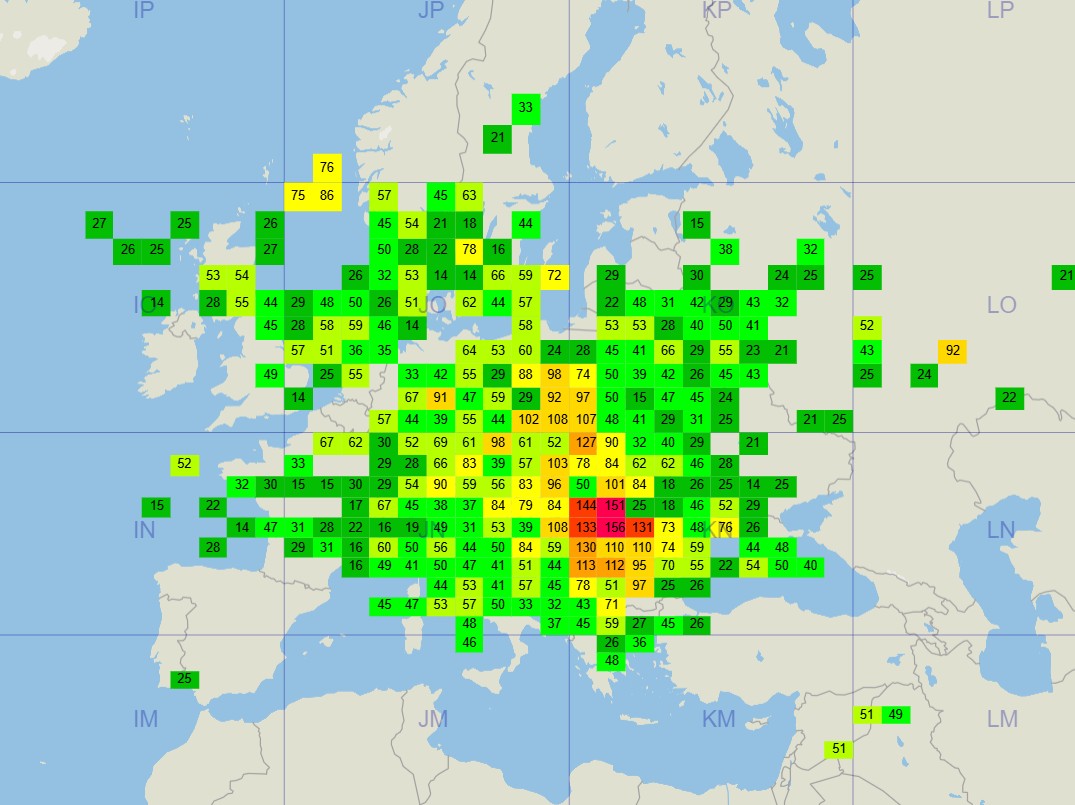

Dle měření CHMU z Libuše je vidět odrazná vrstva necelé 4km vysoko, jestli tedy správně čtu tento graf https://1url.cz/d1vDL Každopádně, TEF se opět osvědčil. Kdesi v diskuzi na webu jsem zahlédl, že autorádio PIONEER MVH-S120UB obsahuje stejné klíčové IO jako TEF. Ovšem ovládací softwer bude jiný, to je jasný. Bylo by zajímavé srovnání, jak se chová komerční značkový výrobek, Pioneer, a jak se chová „upravená čína“, tj TEF. 🙂

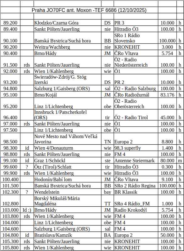

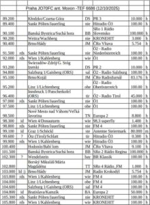

Před Novým rokem mám volno a tak jsem udělal neúplný seznam, kolikrát kterou stanici zde slyším. V poslouchatelné kvalitě, to dá rozum. LOC JO70FC, kubická anténa na 2m na balkoně, max. jsem změnil polarizaci. No, je to zajímavé. Absolutním rekordmanem je ČRO region, tj. od jihu (ČB) až po Liberec, jde o 13 FRQ. Radiožurnál naladím „jen“ na 12 FRQ, Vltavu 8x, Prahu (ČRO2) 9x. Státní stanice výkonem nešetří, je zřejmé, že kbyby výkony vysílačů šly znatelně dolu, řekněme 10x, pořád bych naladil tu kterou stanici ve stereu a i s RDS. V soutěskách a údolích by ale měli problém, obyč. teleskop by jim asi na poslech nestačil. Ale čert ví.
U soukromníků je situace jiná, rekordmanem je „plevelové“ Hit rádio, v poznámkách mám zachycené FRQ 10x, Impuls 9x, F1 8x, Blaník 7x, Country 5x, atd … Takže neefektivita je zřejmá, to je mi ale buřt. Provoz si platí majitel, a tak mě může maximálně mrzet, že oblastníma vykrejvačema tu a tam přemáznou DX příjem, a „volných“ FRQ je stále rok od roku méně.

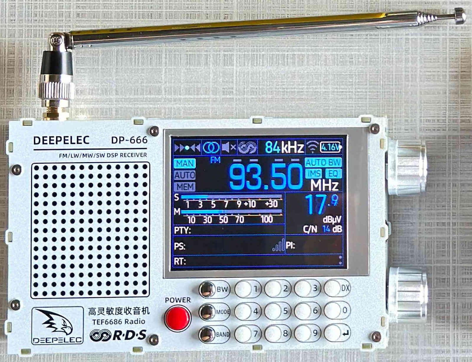

Zachytil jsem „nový“ přijímač, a to sice DP-666 TEF6686. Je to tady, https://www.dxc.cz/eshop/deepelec-dp-666-tef6686-am-fm-dsp-radio/ Cena šla o krapet dolu, dyzajn je na úrovni školního projektu. Příjmové vlastnosti na FM budou pravděp. stejné jako u TEFu, na MW a SW slibuje výrobce lepší poslech, doslova píše: Tento firmware navíc účinně snižuje rušení obrazovky a má lepší poslechové efekty na MW a SW. viz https://deepelec.com/dp-666/
Přijímač má dotyk. obrazovku, pár videí je na joutube. Ale s tím vylepšeným poslechem mě to připadá stejné, nic moc, tady na videu je krátká ukázka: https://www.youtube.com/watch?v=gZYuuNkNiEU
Zrovna včera jsem měl orig. TEF chvíli na balkoně, a řeknu vám, žádná sláva. Byla zima a plech studí. 🙂 Duralový kryt je sice hezký, odolný, ale jak je nízká teplota, tak je to v pazourách nic moc … Tahle nová verze DP-666 je celá pertinaxová (asi), takže to je zase jiný. Pokud máte někdo info, jak rádio funguje, tak sem napište …

S tímto obvodem experimentoval před 10ti lety Youssef Touil (Airspy) a celou věc odložil. Viděl jsem fotky prototypů, které zkoušel a testoval s kolegy.
P.S. Číňan to HW postaví za takové peníze, jako nikdo v Evropě.
Petr.
Petr.
Jojo, PE5PVB píše aplikační sw., ale HW konstrukce kapesních „TEF6686 AM/FM DSP radio“ je špatná a ruší sama sebe. Jen jsem chtěl upozornit v tomto kapesním rádio segmentu na zdařilou konstrukci tranzistoráku Qodosen DX-286 s tunerem TEF-6686, který neruší sám sebe na LW/SW/MW/ a FM.

Inverzní počasí přináší zajímavé stanice, někdy i s RDS identifikací. Že hraje Vídeň i Jauerling Ö1 ( 92 + 97 MHz) skoro celý den, to beru vcelku normálně. Dnes dopoledne na balkoně, teplota nic moc, ale šlo to, se RDSka načetla na 103.5 MHz, což je SRO1 z Krížavy (Žilina), to je docela dálka, desítky minut bez jakýhokoliv úniku. Na 90.1 bylo to samé, ale slabší, Suchá hora od Bánské Bystrice, to už bylo bez RDS. Přišli i dva poláci s RDS, na 102.3 R. Wroclav a na 100.2 PR3, oboje z Gora Sleza. No, Wroclav, nikoliv Vratislav, není zas tak daleko. S tím názvem jsem zaznamenal poslední dobou nějaký zmatky, hlavně u českých přiblblých sportovních novinářů. Jdeme dál. Od Vídně bylo pěkně i O3, na 99.9, stabilní příjem dosti dlouho. Z Jauerlinu na 91.5 šlo velmi dobře Radio – N Radio Niederösterreich, ale to chodí docela pravidelně.
Samozřejmě, byly i nějaké stanice bez RDS, např. na 103 MHz se vyloupli poláci, ID jsem neslyšel, pěkný signál. Relace byla o lese a přírodě, takže jsem našel toto : 10:15 EKO-RANEK – Audycja ekologiczna dla dzieci na R. Katowice, 10kw, z kopce Skrzyczne (TVL) uff. https://pl.wikipedia.org/wiki/RTON_Skrzyczne Pěkný, holt inverze je inverze … Ještě doplním jedno slovensko, takže na 94.5 bylo SRO4 Radio FM, dávali identifikaci, docela pěkný signál, Krížava 20kw.

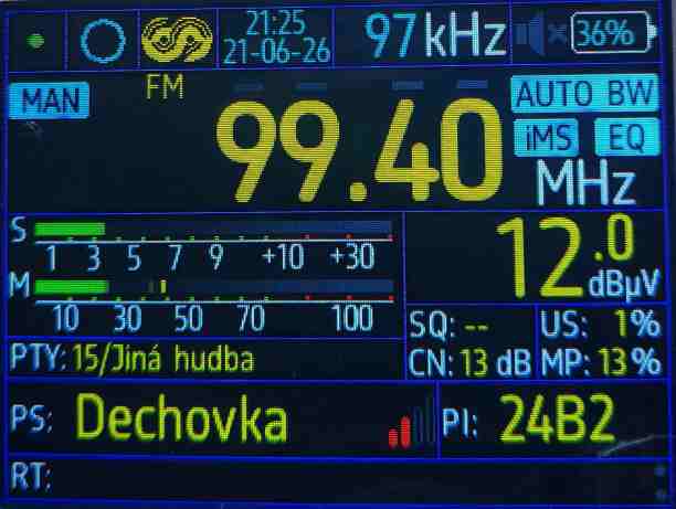

Na VKV zabírá anténa taky, oblíbená Dechovka 🙂 na 99.4 v pohodě, na 101.5 Country od Písku, sice slabě, ale je tam.

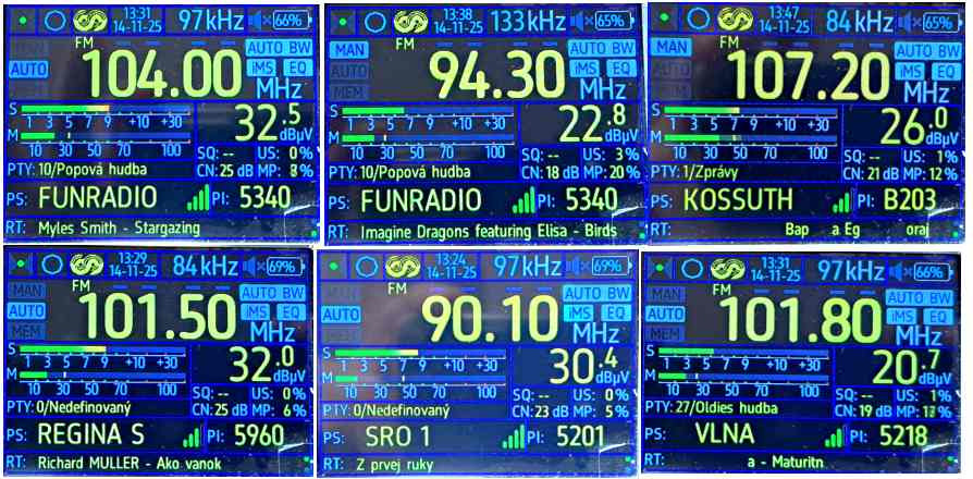

Jak Jirka správně píše, TEF je určen primárně pro VKV FM, což potvrzují ulovené stanice v printskrýnu. Jihlavský DX klub mě poskytl tyto údaje:
100.500 Linz 1/Lichtenberg
104.000 Linz 1/Lichtenberg
105.800 Wien 1/Kahlenberg
91.500 Sankt Pölten/Jauerling
97.000 Sankt Pölten/Jauerling
99.000 Salzburg 1/Gaisberg (ORS)
91.600 Hoher Bogen
Jde o vysílače o výkonu 100kW, němci 50kW. Vše pouze na dipol položený vodorovně na zábradlí na balkoně, loc. JO70FC. Směrování a polarizace je podstatná. Samozřejmě, mimo tyto FRQ je celá řada dalších kmitočtů, kde můžete tyto stanice poslouchat, ale tam už nenaskočí RDS. Sem tam se tam namotají třeba slováci, na FRQ 90.8 SRO 3 (Nové Mesto nad Váhom/Veľká Javorina), 101.5 SRO 2 (Banská Bystrica/Suchá hora), 104.8 E2 (Bratislava/Kamzík). Zkrátka, kdo si hraje nezlobí, a o to tady jde … 🙂
