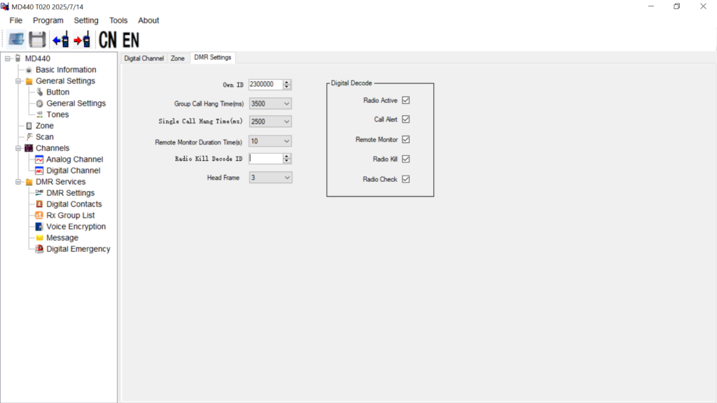

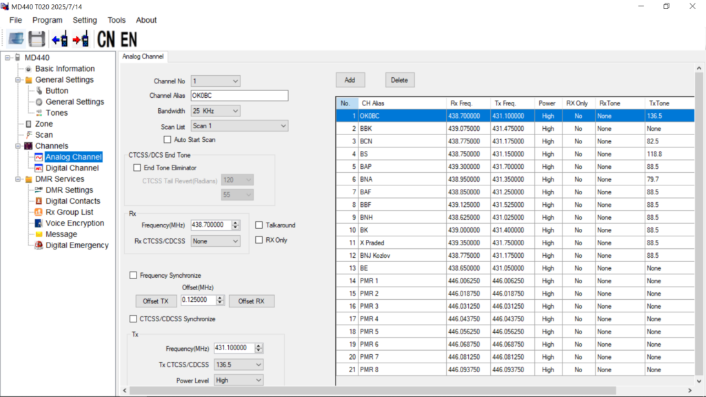

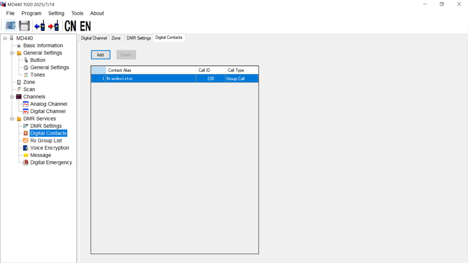

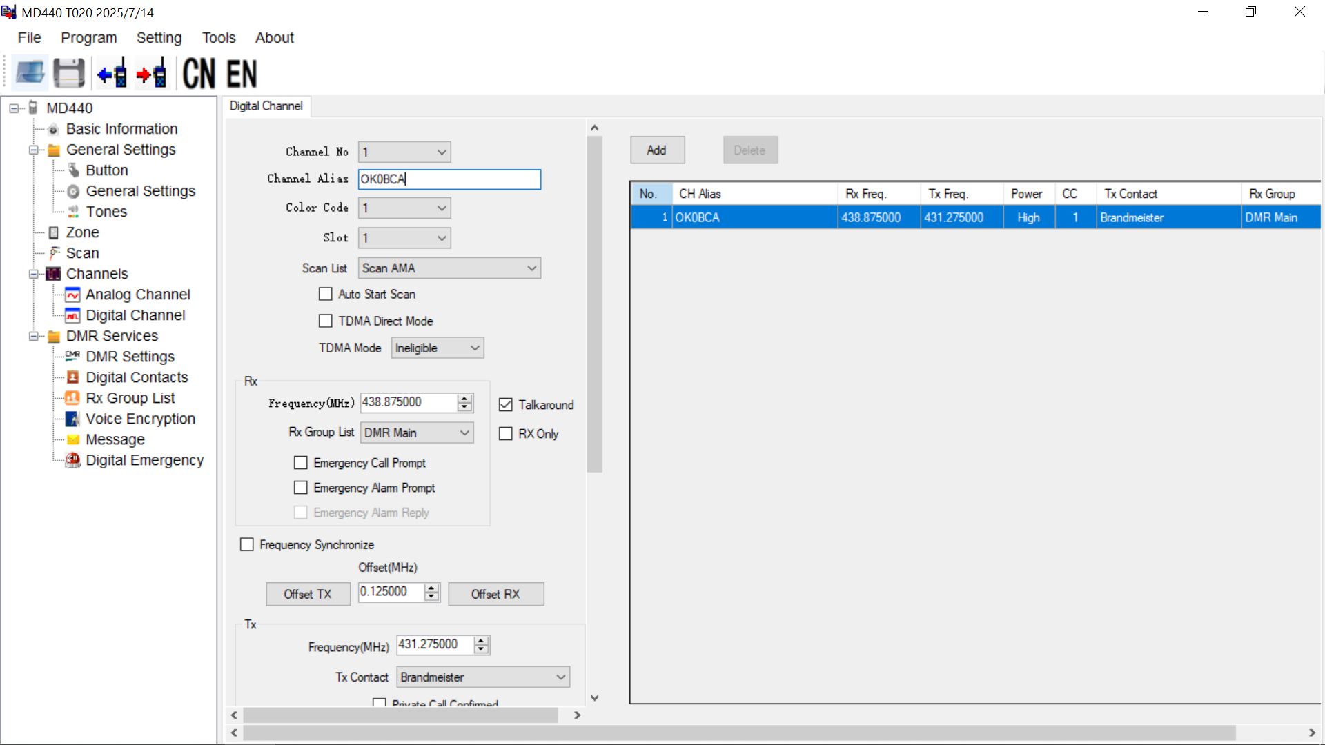

Majitel Elixu mi pokaždé říká, abych napsal poctivě, jaké to rádio doopravdy je, i kdyby stálo třeba za prd. V téhle recenzi budu TYT MD-440 převážně chválit. Jsem z toho sám překvapený. Nainstaloval jsem soft a koukal na to chvíli jako vrána, než jsem se zorientoval. Jelikož to nemá displej, je počítač jediná možnost, jak stanici oživit. Tak jsem ji tedy připojil a začal experimentovat. Nejdřív jsem zapsal OK0BC, můj nejbližší převaděč, který mi tu hraje i bez antény. Na rozdíl od obyčejného analogu je u MD-440 třeba frekvenci zařadit do jedné ze čtyř Zón a případně také do Scan Listu. V dodávaném softu je to nakonec celkem přehledné a snadné, v podstatě stejné jako CPS kterékoli DMR stanice.

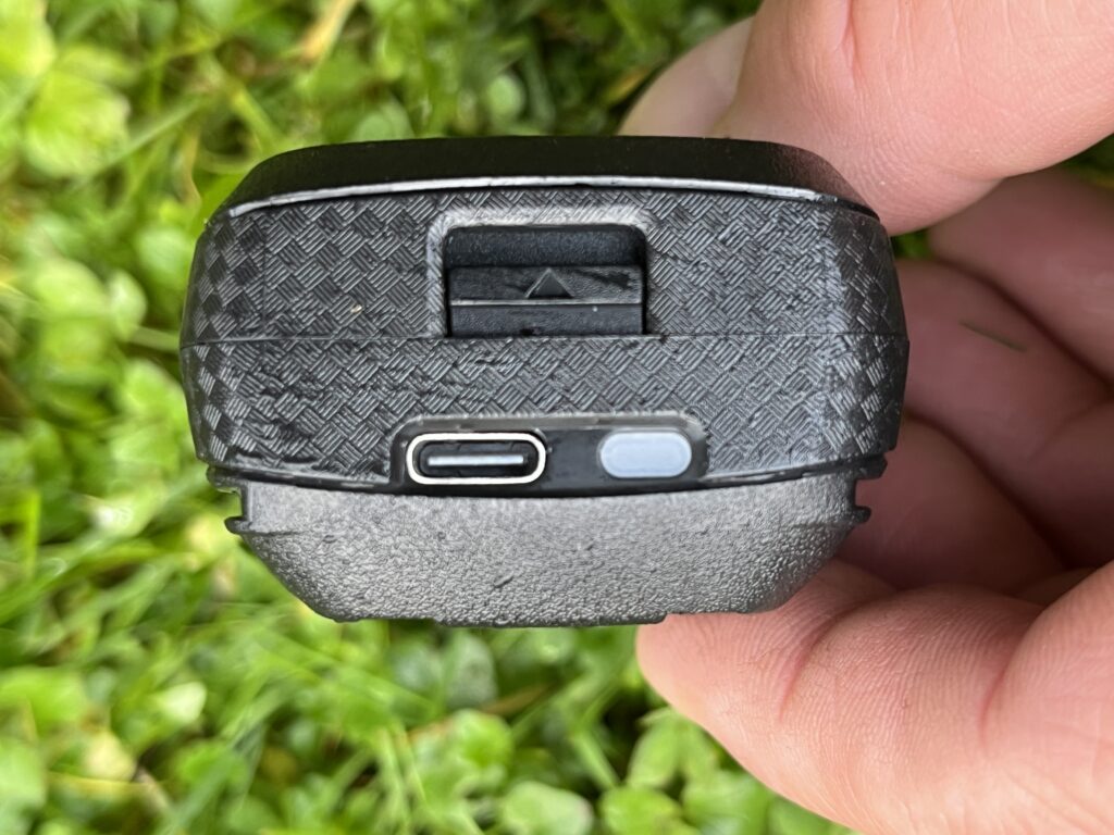

V balení naleznete kromě klipu na opasek také stojánkovou nabíječku se šňůrou do zásuvky. Zůstane nejspíš v krabici, protože akumulátor stanice má zespodu USB-C a LED kontrolku červená/zelená.

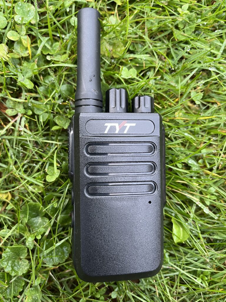

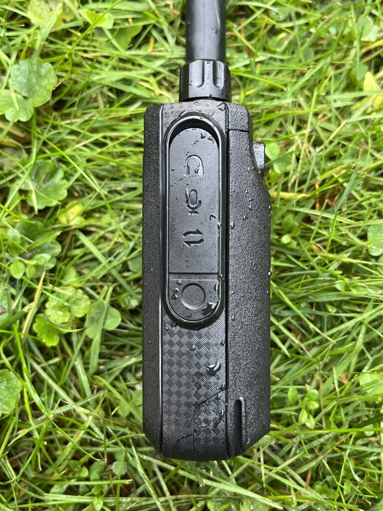

MD-440 se krásně ztratí v dlani, je fakt maličká, ale přesto robustní. Výrobce uvádí odolnost IP 54, stejnou, jako má třeba Yaesu FT-70 a která říká, že by měla vydržet nějaký ten déšť.

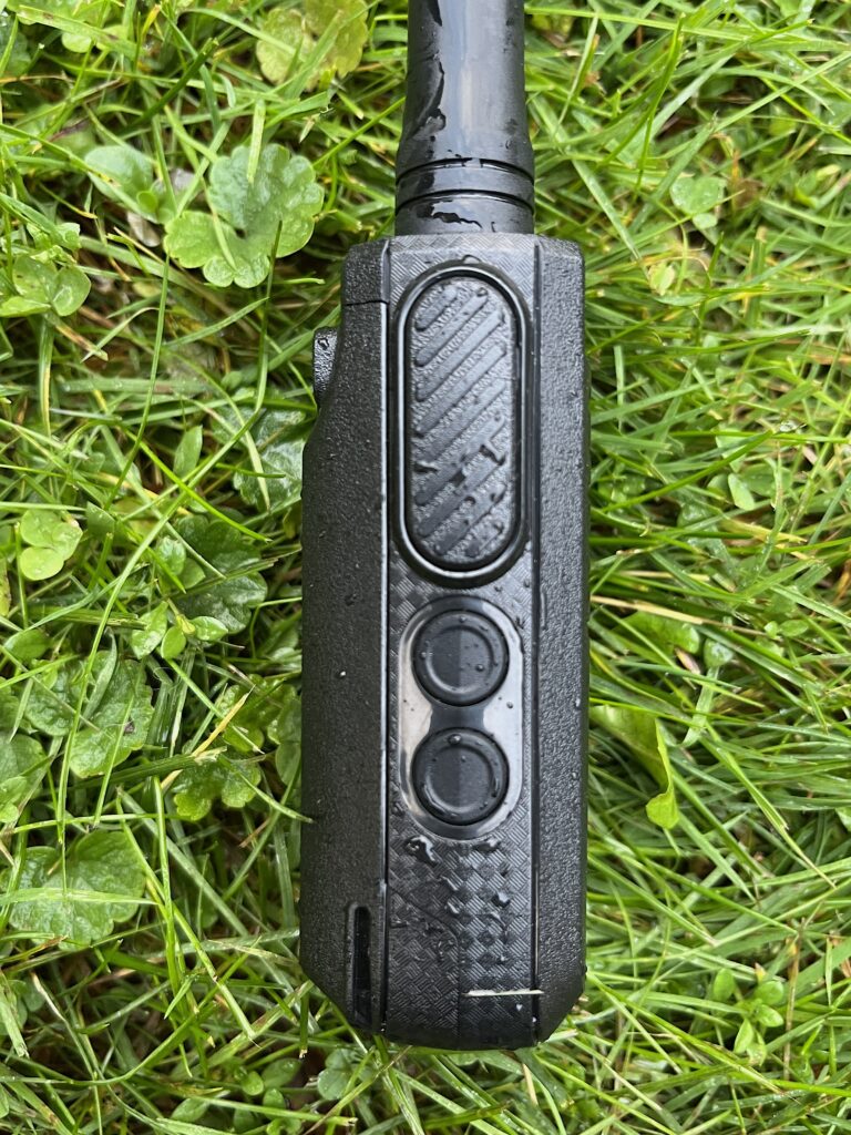

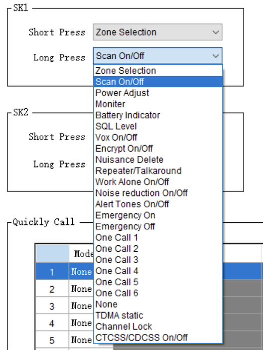

Na levé straně naleznete klasicky PTT a pod ním dvě programovatelná tlačítka, každému můžete přiřadit dvě vybrané funkce na krátký/dlouhý stisk. Výčet těchto funkcí je celkem bohatý:

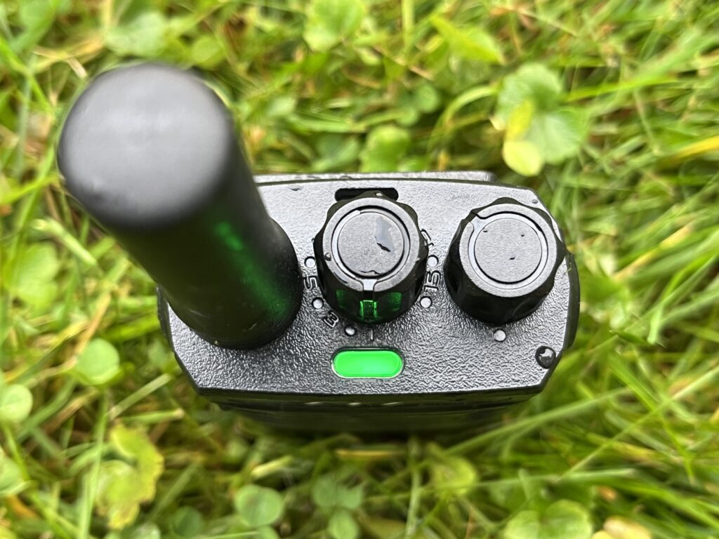

Na pravé straně je gumou krytý konektor pro externí mikrofon nebo programovací kabel. Vystačíte si s klasickým baofengovým příslušenstvím. Pohoda. Na horní straně je potenciometr hlasitosti kombinovaný s vypínačem a kanálový volič se 16 polohami. Najdete tu také anténu, která je cca 6 cm dlouhá a je neodnímatelná, což mě chvilku štvalo, ale ukázalo se, že ten malý pendrek funguje skvěle.
Ručku napájí akumulátor 3,7V / 2200 mAh. Kapacitu jsem neověřoval, ale oproti 1500 mAh z Baofengu BF-V8A je citelně těžší. Výdrž je slušná, na to, jak se stanicí blbnu, jsem během pár dní nabíjel pouze dvakrát.

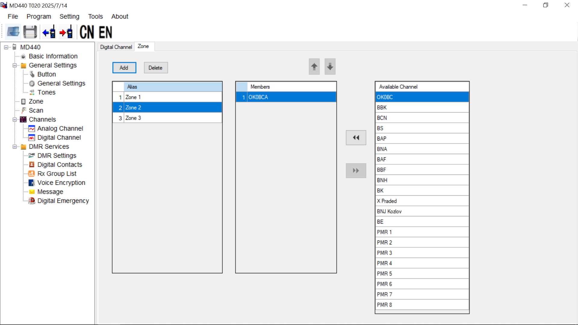

Do každé ze 4 Zón se vejde 16 frekvencí (což je kapacita přepínače.) Dohromady to dává 64 pamětí. Do první Zóny jsem si naprogramoval převaděče v pásmu 70 cm, v druhé Zóně mám prozatím jeden DMR převaděč, ve třetí PMR kanály (samozřejmě jen pro poslech, protože MD-440 o půl wattu překračuje povolený výkon 0,5 W.) Do čtvrté Zóny pak přidám devět sdílených kmitočtů.
Pokud není některá pozice obsazená, stanice tam píská a svítí žlutá kontrolka – to možná znáte z profi rádií (lze vypnout, ale je to docela užitečné.)
Jak jste už asi pochopili, na bočním tlačítku je prakticky nutnost mít na jedné z předvoleb přepínač Zón.

Jak už jsem psal na začátku, tenhle mrňous mě svými schopnostmi překvapil. Nekonala se žádná nemilá překvapení. Ano, mohlo by to mít třeba “Promiscuous Mode” pro monitoring veškeré DMR aktivity, ale co není, může být. MD-440 umožňuje upgrade firmware. Za 799 Kč je to nejlevnější DMR stanice, která opravdu funguje.

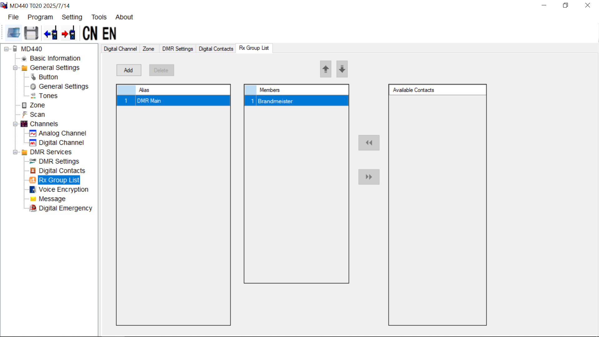

Tady máte slíbený postup nastavení:
