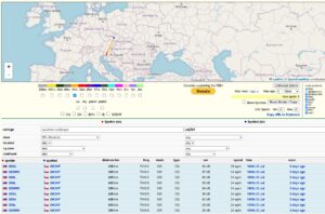

Takže, jak vypadaly moje signály v USB zóně? Bez komentáře, Jirka by mě v pohodě slyšel i na 10cm drátu.
Měl jsem dipól směrovaný na jih, ale na to se evidentně nehraje. Takhle to dolítlo na CW a necelých 100W.
Pro vzdálenost 500km vychází elevace 43°, což je naprosto ideální. Naštěstí nebyla Es… Směrování přinese pouhé 2dB! Tedy pro nás z výtahových pásem naprosto nic.
