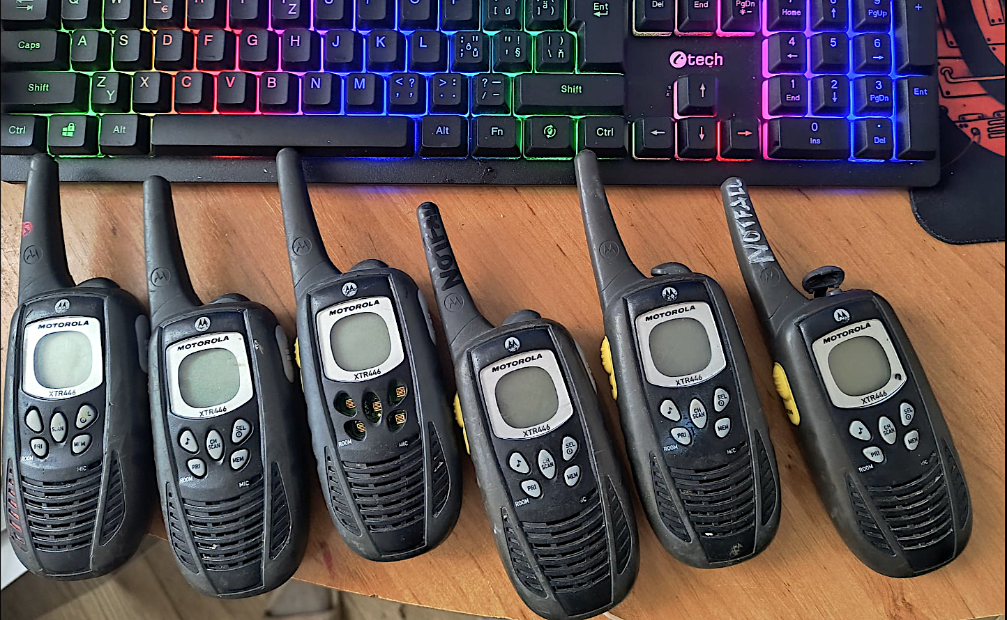

Bylo těsně před vánočními svátky a já seděla u kamarádky. Z dlouhé chvíle jsem se dívala na jeden aukční portál a procházela různé nabídky stylem „nevím co chci, ale vím, že něco chci“ a padla mi do oka Aukce na šest kusů PMR radiostanic Motorola XTR446.
Aukce byla od koruny a brzy se blížil její konec. Měla sice klasický popis „Funkčnost neznámá,“ to jakože někdo byl líný tam strčit tužkové baterky, aby jí zkusil a nebo… Ač tedy nebyla v aukci ani nabíjecí stanice, ani původní baterie, řekla jsem si, že si prostě přihodím na tu pomyslnou korunu a když to vyjde, vyberu si to nejhezčí těžítko někam na výstavku a zbytek rozdám, anebo zlikviduji.
No a světe div se, já je za tu korunu opravdu vyhrála! Nadšení přehlušil v hlavě mě již tak známý hlas, který mi říkal: „Další krámy do baráku, a co s tím chceš dělat, dyť je to starý! Proč si nekoupíš v Baumaxu támhle dvě nový?“ Ne, nekoupím, to by bylo moc snadný a navíc to stálo korunu, připravovala jsem si obhajobu až přitáhnu později balíček „asi těžítek“ domů.
Aukci jsem tedy vyhrála, zaplatila a čekala na den, kdy dorazí moji zajíci v pytli, ehm, tedy Motoroly v krabici, úhledně zabaleny mezi letáky nejmenovaného supermarketu. A tak se taky stalo. Z krabice mezi letáky na mě koukalo šest životem hodně ošlehaných radiostanic v různém stadiu znečistění. Nic, co by nespravila trocha isopropylalkoholu a trocha lásky. Přijala jsem je za své a jala se testovat, jestli jdou zapnout, zda je lze ovládat a hlavně, jestli vysílají a přijímají.
Jedna stanice nereagovala vůbec a stala se tedy případným dárcem krytů a tlačítek, jedna stanice byla naprosto v pořádku a ty čtyři ostatní? Nó… ony sice šly ovládat, zapnout a dokonce i vysílaly, ale příjem se nekonal. Na stanicích stále svítila ikonka „monitor“ a squelch nešel otevřít.

Já bych si tu DP4400 koupila velmi ráda, ale jak se říká: „No money, no funny“.  Tak jsem hledala a snažila se různě formulovat otázky ve vyhledávačích, čmuchala po fórech a nakonec našla. Na jednom českém bastlícím fóru byla odpověď z roku 2012 a to, že je to MF filtr 450kHz který tyto jinak odolné stanice umrtvil. V součástce dojde vlivem času ke zkratu, tím zablokuje následující zesilovač a FM demodulátor cituji : „zdechne“
Tak jsem tu kostičku s označením CQ M50HW našla, a protože je zapájena pod displejem, tak jsem ji jednoduše jemně kleštičkami odstranila. Ano, je to jaksi neprofesionální způsob, jenže mě šlo primárně o to, zda to opravdu je ta správná závada. Po odstranění filtru stanice ožila a vysílá i příjmá. Ovšem nemá MF filtr, který je ovšem stále ke koupi, nebo popřípadě jeho alternativa LTM450HTW, jehož rozměry i šíře pásma vyhovují. Já je někdy v budoucnu objednám a možná si troufnu i něco takového napájet zpět.
