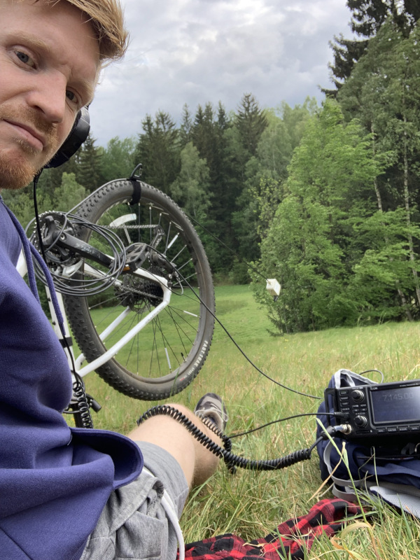

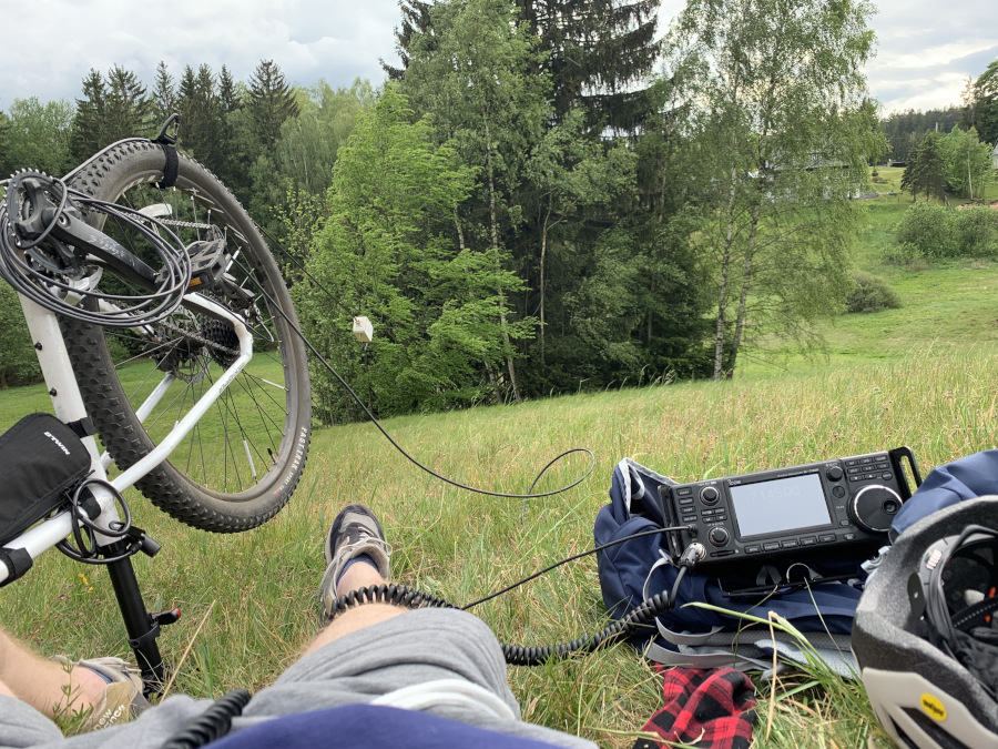

To chvíli trvalo, protože se ukázalo, že mam zašmodrchaný lano z minula a anténní drátek taky, takže první poučení je naučit se líp managovat lana a dráty, abych zase příšte nespálil 10 minut rozmotáváním jak jelito místo vysílání. Nahodil jsem anténu, ale neměl jsem nic na druhej konec, takže jak je vidět na obrázku, využil jsem kolo jako profesionální držák druhýho konce antény. Když jsem pak poslal tuhle fotku Michalovi OK1SIM, pořádně se mi vytlemil, a že si prej mám pořídit na příště stanovej kolík. Je vidět, že se mám o portablech co učit.
Popropojoval jsem všechny kabely, zapojil baterku, nasadil sluchátka a zapnul rádio. Bylo krásně slunečno. Dokonce tak moc, že jsem na displeji viděl úplný kulový i když jsem si stínil rukou a všim možnym. Nakonec se mi povedlo tam najít nějakou volnou frekvenci a nastavit na tom dotykovym displeji co jsem potřeboval.

To bylo cca 16:40 našeho času. Foukalo jak řemen, takže to kolo na mě porád kvůli větru padalo, nakonec jsem ho musel opřít o sebe a celou hodinu vysílat s kolem opřeným o mě. Paráda.

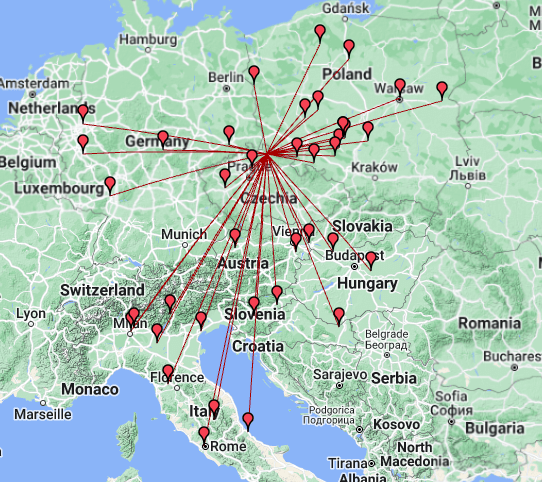

Doma jsem si pak spočítal QSO a bylo jich… 39 a žádnej DX, jen vnitřní Evropa. Dost těsný, ale nutno si přiznat že na aktivaci to nestačilo a setřel jsem. Ale to nevadí, protože já se vrátím!

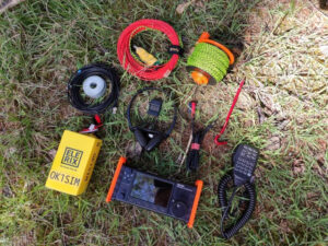

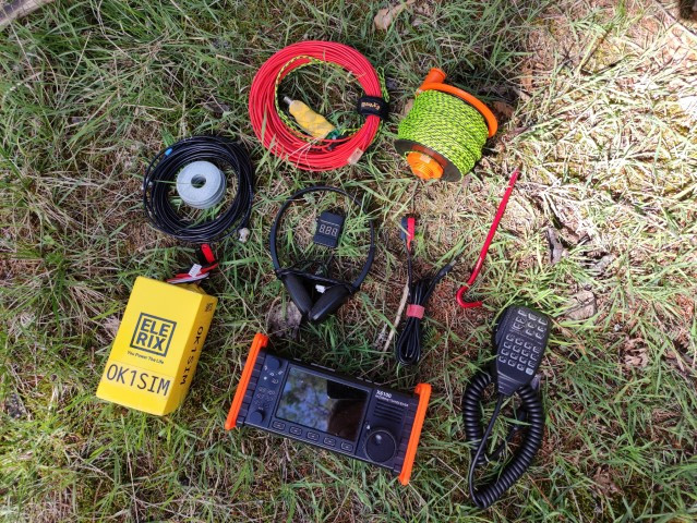

tady … uplne komplet vsechno co potrebuju na aktivaci v prirode.

Prdlajs stanovej kolik > to s tim kolem je genialni improvizace! 🙂 Gratuluji a preji hodne dalsich peknych QSO Filipe. (antena chce urcite vyse, ale jak to slo, tak to bylo 🙂 …)

Ahoj, mas pravdu, antena urcite nebyla v idealni vysce, ale tim jak to bylo v kopci tak tohle bylo nejvic co jsem umel 🙂
