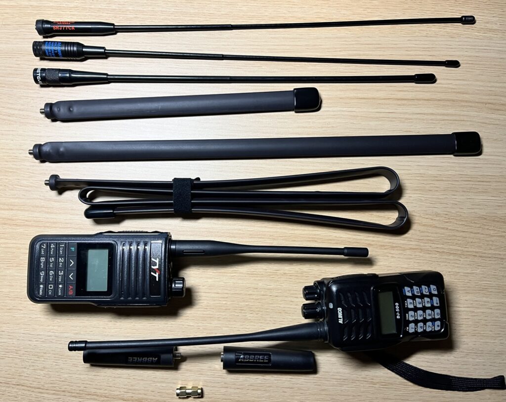

To si takto v únoru počkáte na slunečné počasí, bezvětří, naměříte 13*C ve 14:30 24.2.2025, položíte to všechno na přední kapotu osobáku, vytáhnete bonzblok, načrtnete tabulku a začnete zajímavých 45 minut. Na fotce kromě Rudova měřáku vidíte od shora:
  • Diamond SRJ77CA sma-female
  • Diamond RH771 sma-male
  • Retevis RHD771 sma-male
  • Taktický prut 33cm
  • Taktický prut 48cm
  • Taktický prut 124cm
  • TYT TH-UV99
  • Alinco DJ-500
  • Cívky taktických antén sma-female a sma-male
  • SMA-SMA adapter m/m
  • Měřák RigExpert AA-1400 s redukci na sma-female

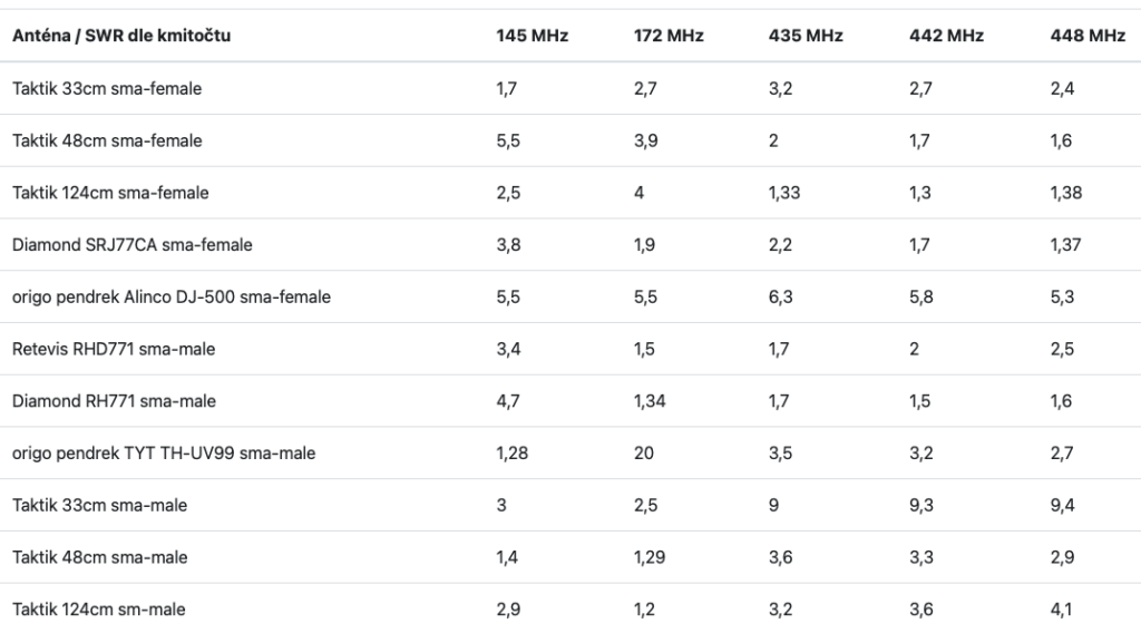

Tabulka vítězů
Co se týče samotných antén, tak překvapí originální pendrek Alinca, sice už památeční, ale na vyhození, a Retevis anténa, kterou jsem odsoudil a měření mi vydalo reparát, že problém byl počítačově mezi klávesnicí a žídlí, kdy jsem ji označil nepoužitelnou na 172MHz. Není nad zdravou sebedůvěru 😀 Na kmitočtu 446 MHz jsme neměřili, bo jako proč, když žádnou z těch antén na PMR vysílání používat nemáme a vzdělanější či sečtělejší si potřebné odvodí.
Co se týče naměřených hodnot, tak tady asi většina ví, že hodnota nad 2 u stacionárních antén je docela špatně, ale v případě ruček, kdy se protiváha mění s výškou nad zemí či blízko automobilu, tak se dají „použít“ i do hodnoty zhruba 4. Od 5 je to už opravdu, ale opravdu špatně… Hodnota 20 vyadřuje nekonečno a není to veselé nekonečno Dana Nekonečného.
Co se týče „taktických“ antén, tak cívka by měla být pro každou délku jiná. Je ale „stejná“ v rámci nákladů na kvalitu a navíc pro rozdílné konektory jiná. No, je i rozdílná u shodných konektorů… A hodnocení není úplně košér i pro mechanické provedení, kdy to není jen jeden pásek svinovacího metru, ale 2 spojené bříšky ven, a anténa je tak skládaná pro udržení tvaru. Parametr SWR se tak bude „plynule“ zhoršovat používáním. Délku 124cm na ručce opravdu nechcete, bo reálně hrozí ulomení konektoru na ručce, a já tuto délku 124cm mám na kole připevněnou k prutu „bezpečnostní“ vlaječky. Na poslech to nevadí.
Vzhledem jen k jedné redukci na měřáku, jsme u antén s konektorem sma-female museli použít přechodku SMA-SMA m/m. Zcela určitě to nějaký vliv má, ale v tomto případě zcela určitě ignorovatelný.
Shrnutí
V případě továrních antén pochopíte rčení, že něco „stojí to za pendrek“. Jen tytová je vhodná na amatérských 145MHz. Na taktické délce 124cm nebo 48cm je vidět vliv jiného provedení cívky, v tomto případě dle konektoru, že výměnou cívky bude zářič buď na sdílených 172MHz nebo univerzálně na 70cm. Pobaveně jsme kvitovali, že všechny ty kombinace taktických antén velice pěkně vysílají na všemi používaných kmitočtech od 660 do 780MHz… Ostatně, co čekat od antén uvedených původně pro mužiky ruské armády s Beofangy UV-5R po napadení Ukrajiny v roce 2022, kdy se požaduje jen lepší příjem a zpětné relace už nikdo ani nepředpokládá. U nich ale nepopíráme levnou nahraditelnost.
Nejen letmým pohledem na tabulku vidíme zcela překvapivě oba Diamondy jako vítěze, kdy zaváhaly jen na 145MHz, na 3. místě Retevis RHD771, v podstatě skokan roku. Pak už jen hračičkování s taktickýma anténama.

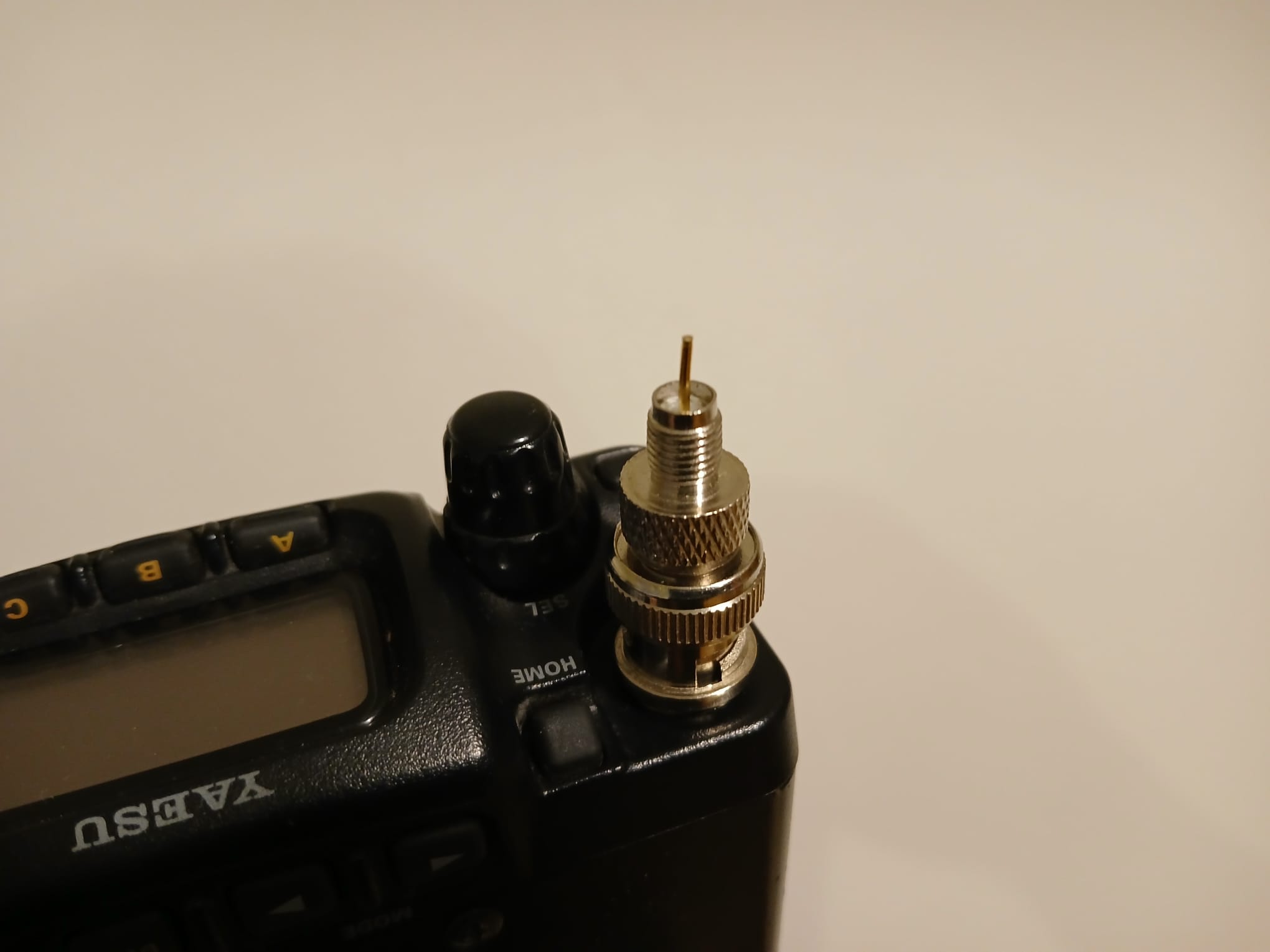

Tak jsem se jal měřit SWR NA-773. Použil jsem to tomu FT-817 na zdroji, lepší než nic. Celé UHF je naprosto v pohodě. Na 145MHz už to úplně dobré nebylo, ladí spíš kousek nad pásmem. Nicméně už mě to nemusí trápit. Nešla na redukci natočit a takle to dopadlo. Trn skoro nešel vyndat.
Z tohoto důvodu, je pindík ve staničce, hloupá volba. Při šroubování antény vždy dostane zabrat.
