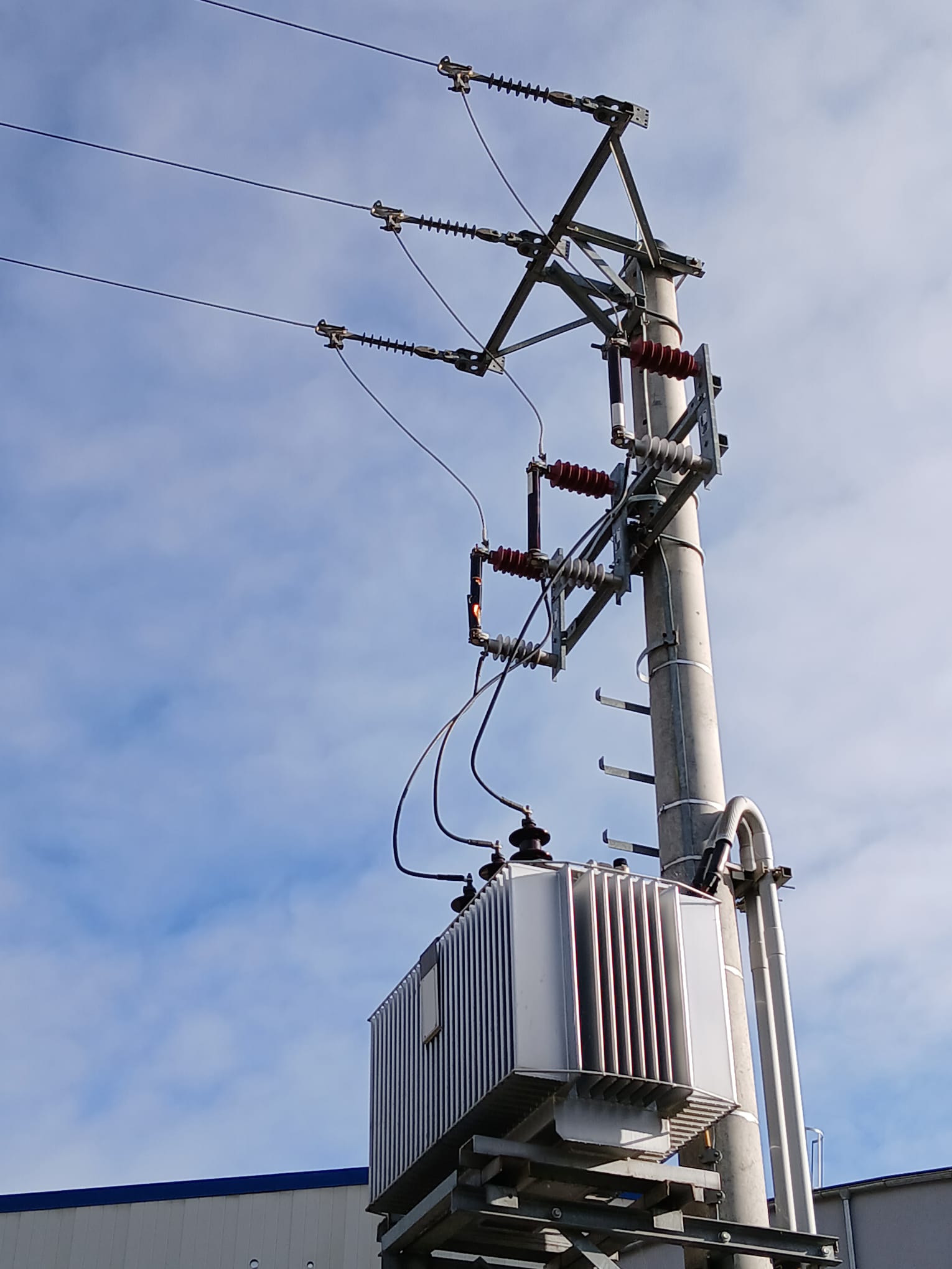

Jako (radio)amatér, jsem se dnes ocitl v krizové situaci. Přijedu na parkoviště a pod trafem na sloupu, telefonista s multimetrem. Otevřený rozvaděč. Přes okno mu ukazuju nahoru, na trafu svítí pojistka!
Prasklá na tři půlky a něco už i upadlo! Kdo uteče, vyhraje. Nevím, kam telefonista volal, ale odešel, zmizel.
Bylo jasné, že je potřeba jít do akce. Mrknu do adresáře, míval jsem tam poruchovou linku EONu. Nenašel. Začal jsem číslo hledat na netu. Zákaznická linka 800xxx, volám, ozve se automat: Pro naše produkty stiskněte jedničku, pro vyúčtování dvojku ….blablabla.
Ha, tak tudy cesta nevede, nahlásím to hasičům. Já blb, vytočil záchranku. Druhý pokus, 156. Tam mě telefonistka vyzpovídala, hlavně chtěla jméno a že pošle hasiče. Říkám že hasiče ne, ať to předá okamžitě na EON! Diktoval jsem číslo úsečníku, nezájem, chtěla adresu! A za chvíli velká tatra. EON nikde. Neměl jsem čas tam zůstat.
Výsledek akce: dvě vyměněné pojistky a majetek zachráněn. Pod trafem byla zaparkovaná auta a plastové kontejnery. Nebylo času nazbyt, mohlo to udělat ohňostroj. Průser je, že ve stresu člověk funguje jaksi jinak a dělá chyby. To číslo jsem nakonec v telefonu měl.

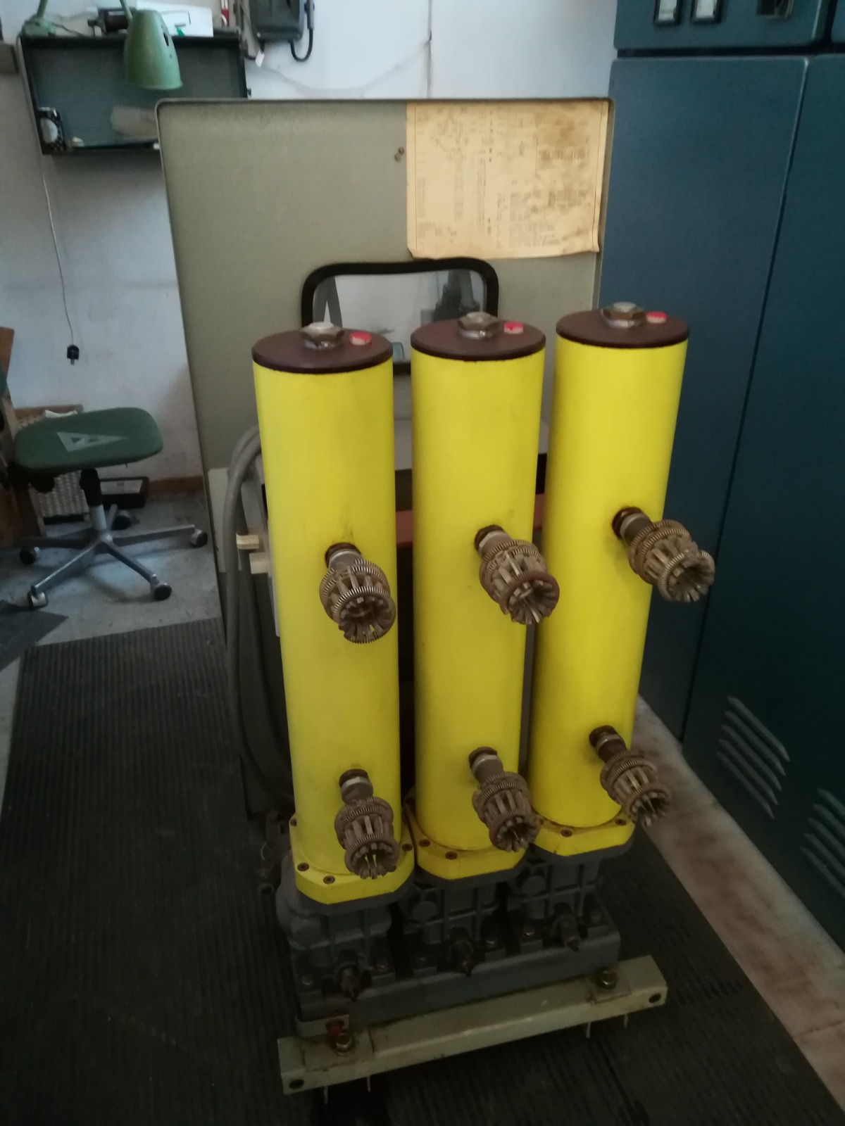

Taky jsem měl takového šéfa (Rusa), akorát do rozvodny posílal nás, bez ochranných pomůcek. I profi elektrikáři se báli vytáhnout vozík spínače. Mladý kolega to dal v pohodě v pantoflích. Ale co, jen 6kV! On byl vodoinstalatér, tak mu to neva. Letité, tekl z toho olej.
Pouštěla se tím šťáva do transformátorů o patro níž.

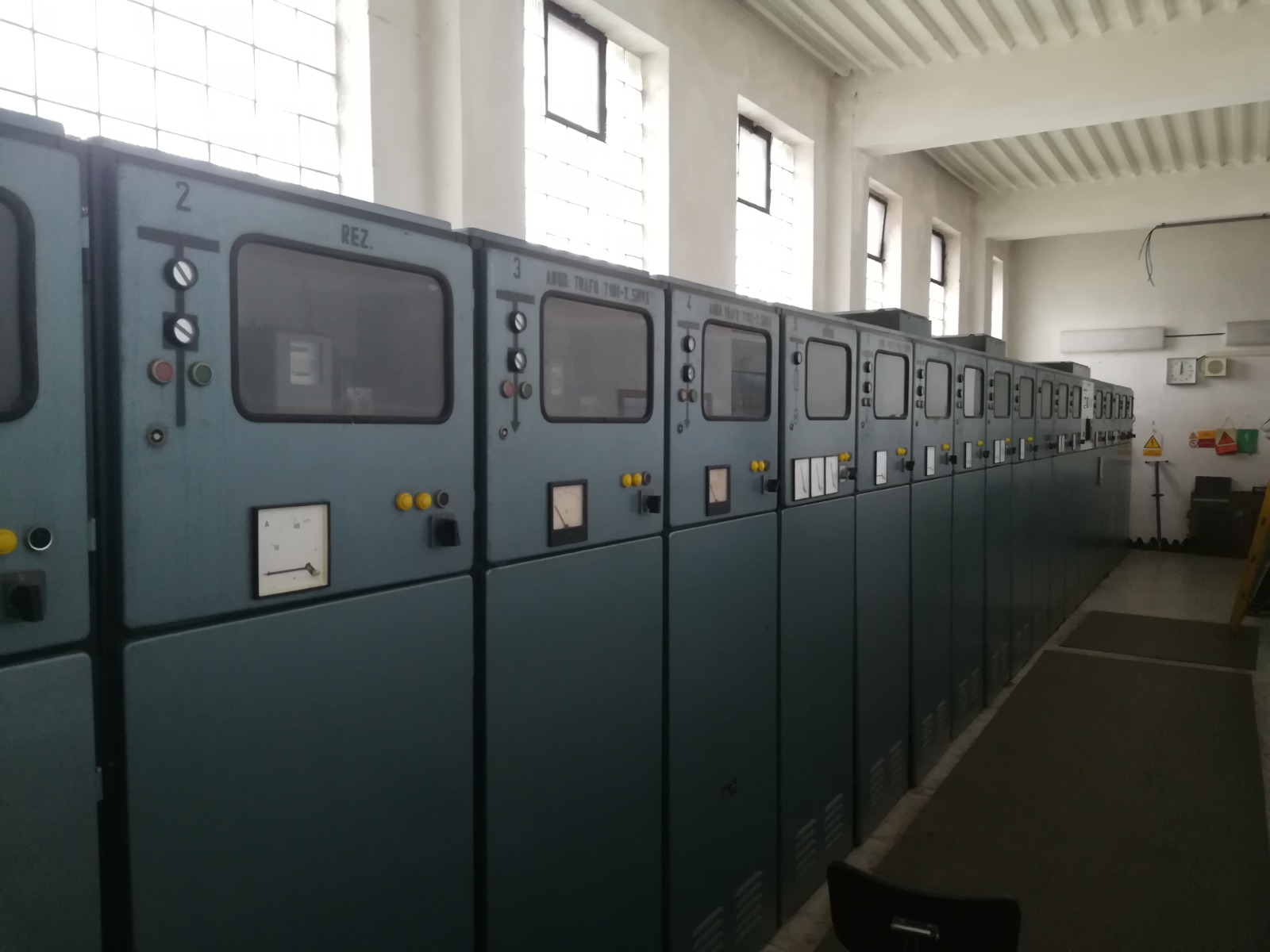

V rozvodně je detekce zemního spojení. Jak oblouk přeskočí na kostru, tak v rovnováze nastavená ochrana zapůsobí a okamžitě vypne celý úsek. Takže pojistka v klidu odhoří. Pak buď oblouk zhasne a nebo přeskočí na rám trafostanice a dojde k odpojení. Takto to funguje u nás. Ve východních zemích to tak být vždy nemusí… Ochrana je popsána trochu zjednodušeně. Vysvětlovat princip např Petersonovy tlumivky se mi moc nechce. Ale pořádný oblouk bych ještě párkrát vidět chtěl.
