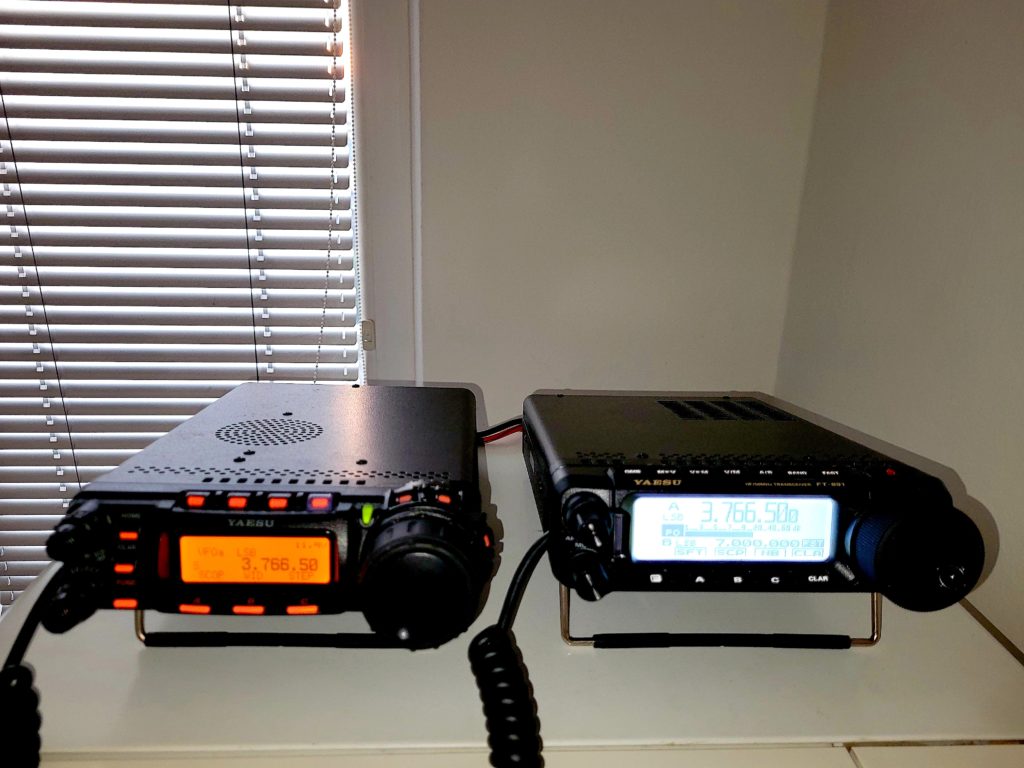

Dnešní srovnání svou transceiverů ze stáje Yaesu, konkrétně FT-857 a FT-891, bude spíše pocitové. Koneckonců, o pocity jde v životě především.
Naše FT-857 dosud vonící novotou byla pravděpodobně vyrobena v roce 2018, o čemž svědčí osmička na začátku výrobního čísla. Pokud víte, jak rok výroby zjistit s větší jistotou, uvítáme návod.
Tento univerzální kombajn není třeba příliš představovat. Umí nejen krátké vlny, ale i pásmo 2 metrů a 70 centimetrů. Na KV disponuje naprosto dostačujícím výkonem 100 wattů, regulovatelným od 5 W, takže i QRPisté si přijdou na své. Rádio váží lehce přes dvě kila, je tedy dokonale přenosné. Samozřejmě, pokud vedle něho postavíme FT-817, je 857 pěkná cihlička, avšak rozdíl ve velikosti není nijak propastný.

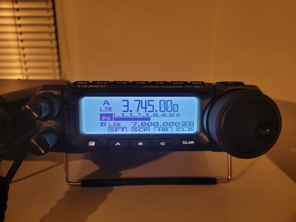

FT-891
FT-891
Druhým rádiem, které nám leží na stole, je moderní KV transceiver FT-891. Yaesu se v prospektu chlubí, že se jedná o nejmenší 100 wattový transceiver na světě. Ano, rádio je skutečně na pohled o nějaké dva centimetry kratší než FT-857. Zaujme obřím displejem – tedy ve srovnání s tím u 857 (ale i 897.) Ovládací prvky jsou rozmístěny tak, jak jsme u Yaesu zvyklí, a jejich počet je tradičně zredukován na úplné minimum, aby se „nadšený“ uživatel mohl neustále vrtat v menu, popřípadě si nejčastější položky nastavil na programovatelná tlačítka pod displejem.
FT-857 i FT-891 jsme před pokusem vyresetovali, tedy uvedli do nastavení, které výrobce považuje za optimální. Připojili jsme k FT-857 naši primitivní balkonovou anténu, naladili pásmo 80 metrů, a nastavili výkon 5 wattů. Na první zavolání nám odpověděla stanice z Holešova, což je nějakých 200 kilometrů vzdušnou čarou. Dostali jsme report 5-8, který se po desetinásobném zvýšení výkonu na 50 wattů vylepšil na 5-9. Na pásmu se o slovo hlásily další stanice, takže poslech nebyl vůbec komfortní.
Potom jsme zaměnili 857čku za FT-891. Protistanice při stejném výkonu okamžitě hlásila výraznější a lépe čitelný signál. Poslech byl obdobný jako u 857čky, avšak jen do okamžiku, než jsme stiskem dvou tlačítek aktivovali vestavěné DSP a nastavili je na druhý stupeň z patnácti možných. Jako mávnutím kouzelného proutku zmizel takřka veškerý šum. Rušení neužitečnými signály se stalo výrazně snesitelnější. Poslech se stal opravdu radikálně příjemnějším. Užitečný signál vystoupil výrazně do popředí. DSP v moderním transceiveru je na vysoké úrovni, na míle vzdálené od DSP u 857, kde je spíše jen proto, aby tam „něco“ bylo.
