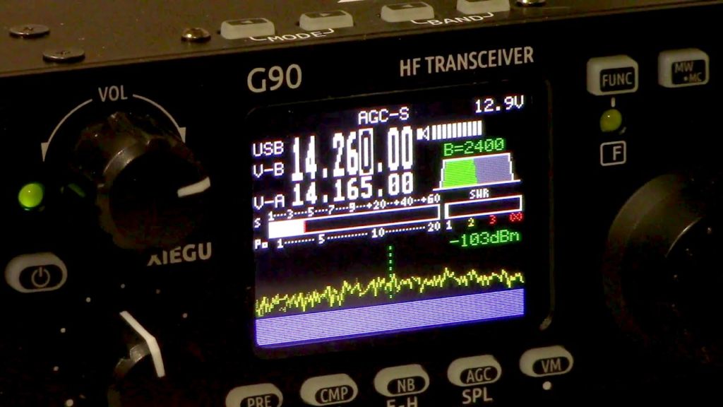

Čelní panel připomíná tak trochu lepší amatérskou konstrukci. Ovládací prvky jsou účelné, kolečka se dobře ovládají. Snad jen tlačítka, která jsou příjemně podsvícená, by nemusela být tak moc pidi, neboť se velkými prsty nemačkají úplně pohodlně. Velkou výhodou je, že mnoho funkcí můžete ovládat přímo z mikrofonu, stejně jako přímo zadávat frekvenci.
Přední straně dominuje výrazný barevný 1,8“ TFT displej. Papírově se může zdát malý, při používání však zcela postačuje. Na náš vkus je tam až příliš mnoho barviček, a klidně bychom se spokojili s černobílým. Nicméně v době moderních vodopádů by to nemělo takový efekt. Podsvícení můžete regulovat v širokém rozsahu. Když už jsme u toho, vodopád u Xiegu je efektní, a dejme tomu i praktický, nicméně na některých rozsazích se nám odmítal z neznámých důvodů zobrazit.
Na obsluhu není rádio nijak složité. Po hodině hraní a zkoušení proniknete do ovládání Xiegu i bez návodu. Zapomeňte na komplikované ovládání továrních transceiverů. Většinu věcí tu nastavíte tlačítky, popřípadě jejich zdvojenou funkcí.
