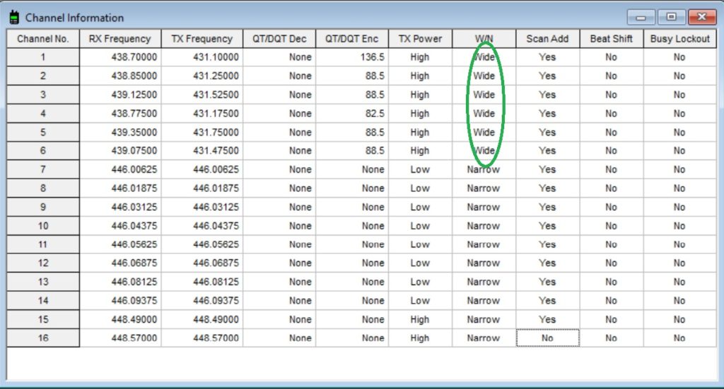

Stanice se vyznačuje velmi dobrou odolností proti rušení a výbornou citlivostí. Reproduktor je na takového střízlíka velmi hlasitý. Při poslechu převaděčů byl však poslech poněkud zkreslený. Sice to nervalo uši, ale úplně příjemné to nebylo. Brali jsme to jako daň za nízkou cenu, a dál to neřešili. Docela nedávno nás však napadlo zkusit změnit nastavení šířky pásma z úzkého na širší (NARROW > WIDE.) Poslech se změnil jako mávnutím proutku. Zvuk je najednou čistý jako Standa Křišťál. Pokud jste, stejně jako my, naučení, že na převaděče se chodí výhradně s úzkou FM, abychom neprolézali do sousedních kanálů, zkuste tento tip. Nejspíš to bude platit i pro jiná rádia.
Pokud se při programování trápíte s původní nepovedenou verzí programovacího software, stáhněte si verzi opravenou:
Pro inspiraci tu máte ještě příklad naprogramování:

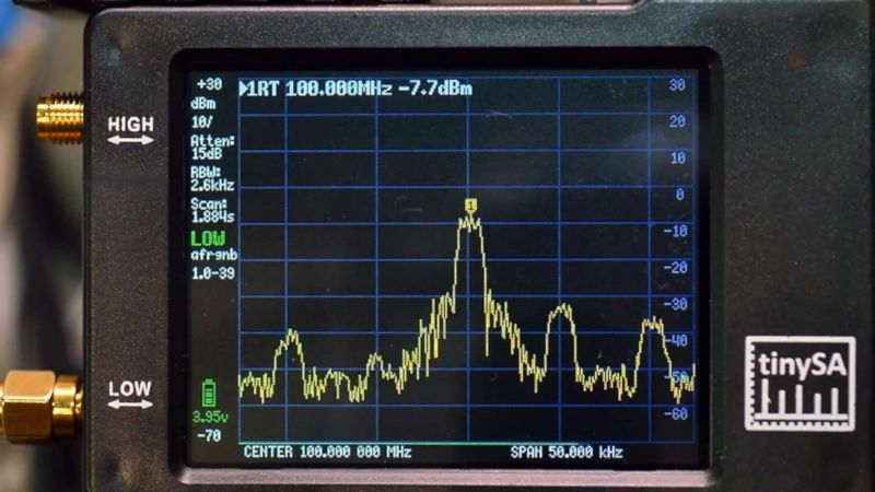

hm, zvlastni rada. ja bych ale spis nejdriv vzal spektrak a zkusil si zmerit, co ten baofeng povazuje za narrow a wide.
Máš možnost. Tedy, pokud máš spektrák. Zdá se, že úzká FM je v pojetí BF-888 užší, než by měla.
Stando, ten spektrák si můžeš koupit i ty a nezruinuje Tě to. Docela pěkný brácha k nanoVNA – H
https://www.tinysa.org/wiki/
Děkuju za tip! Za 50 dolarů je to hezká hračka. Podobnost s nanoVNA samozřejmě čistě náhodná, hi.
