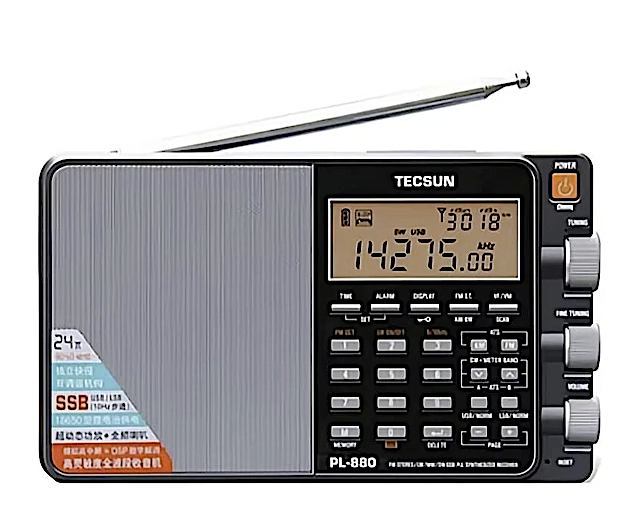

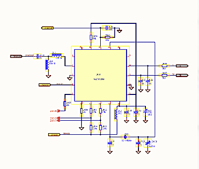

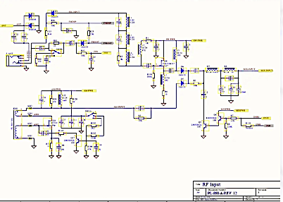

Koukal jsem i na někdejší vlajkovou loď firmy Tecsun PL 880. Prakticky stejné zapojení jako PL 330! Stejný Si4735! Teď neberu v potaz ostatní doplňkové obvody, větší reprák. Jen obvody, které se podílí na kvalitě příjmu. A u té feritové antény pro DV a SV je ten jeden námi zmiňovaný tranzistor.
A bohužel to s sebou nese i zápory ve formě přebuzení a parazitních příjmů. Ty zmiňuji v testu a trpí tím veškerá produkce firmy Tecsun. Je to něco za něco. Ten Si 4735 zřejmě nesnáší příliš silný signál. Však jsme o tom mluvili… Že i SDR potřebuje kvalitní vstupní filtry.

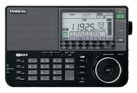

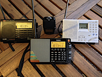

Nevím proč pořád člověk hledá něco nového, jiného, když má Sony a Sangean. A na tahání asi nic lepšího, než ten Tecsun PL 330, nebude. Jinak ta PL 880ka stojí nějakých 7.500,-! To už na to tahání moc není…
