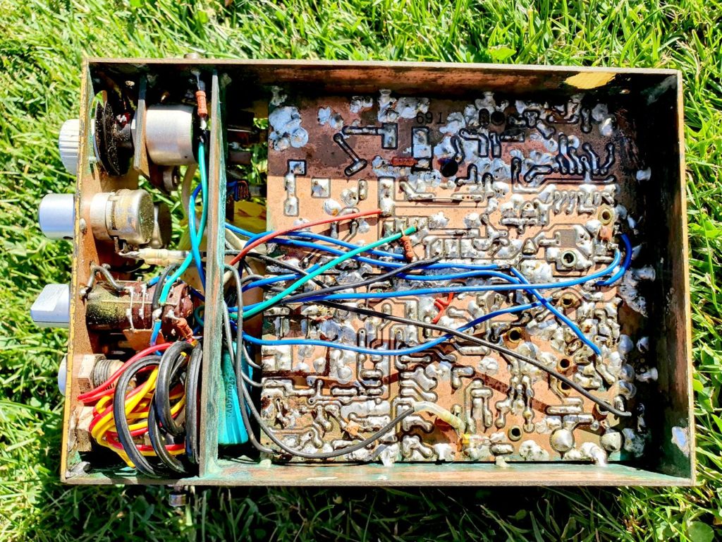

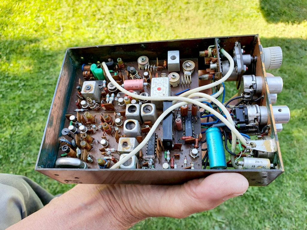

Před časem se k taťkovi shodou náhod vrátila zpět roztomilá malá vysílačka PS 83. Předchozí majitel na ní provedl pár nepříliš estetických úprav, zub času se také podepsal, avšak po revizi by bylo zařízení schopné provozu. Od jeho zhotovení uplynulo neuvěřitelných 35 let.
Znáte někoho, kdo by se s tím dnes vyráběl, věnoval desítky hodin? Není to jen o výrobě a osazení plošných spojů, ale také o oživování, které dokázalo radioamatérovi připravit nejednu pernou chvilku. Samozřejmostí byla i hezká krabička, v tomto případě vyrobená z hliníku a potažená na omak příjemnou černou koženkou. Napájení bylo realizováno knoflíkovými NiCd akumulátory.
Kontrolku napájecího napětí tvoří tehdy poměrně drahá červená LED dioda, která bliká díky kurioznímu zapojení s dvěma vývody tranzistoru. Podle rychlosti blikání je možno odhadnout aktuální stav akumulátorů.

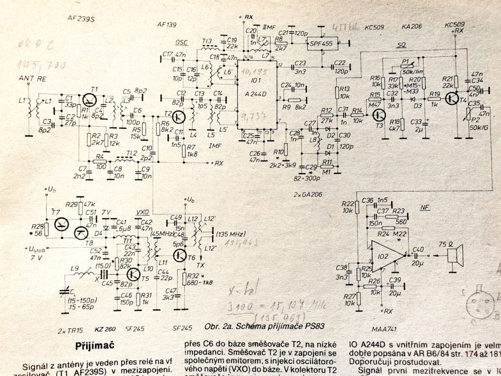

Oproti schématu byl transceiver doplněn o destičku vysokofrekvenčního zesilovače pro zvýšení citlivosti, a nízkofrekvenční výstup na reproduktor, realizovaný operačním zesilovačem MAA741, byl posílen prvním československým integrovaným nf zesilovačem MAO403A, to aby se radioamatér nemusel při poslechu zavírat do tiché místnosti.

PS 83, výroba OK1DHG
PS 83 v rukou staronového majitele

PS 83, neboli „Petrův sen“
Blokové schéma PS 83
Přijímací část PS 83
Vysílací část PS 83

To rádio je skutečný veterán. Zvětšete si snímek PS 83 a uvidíte, že desky jsou olezlé měděnkou (zelené fleky) . Nebylo tam to mizerné pájení R0HS a tak to po zapnutí jistě poslouchá i dnes.
