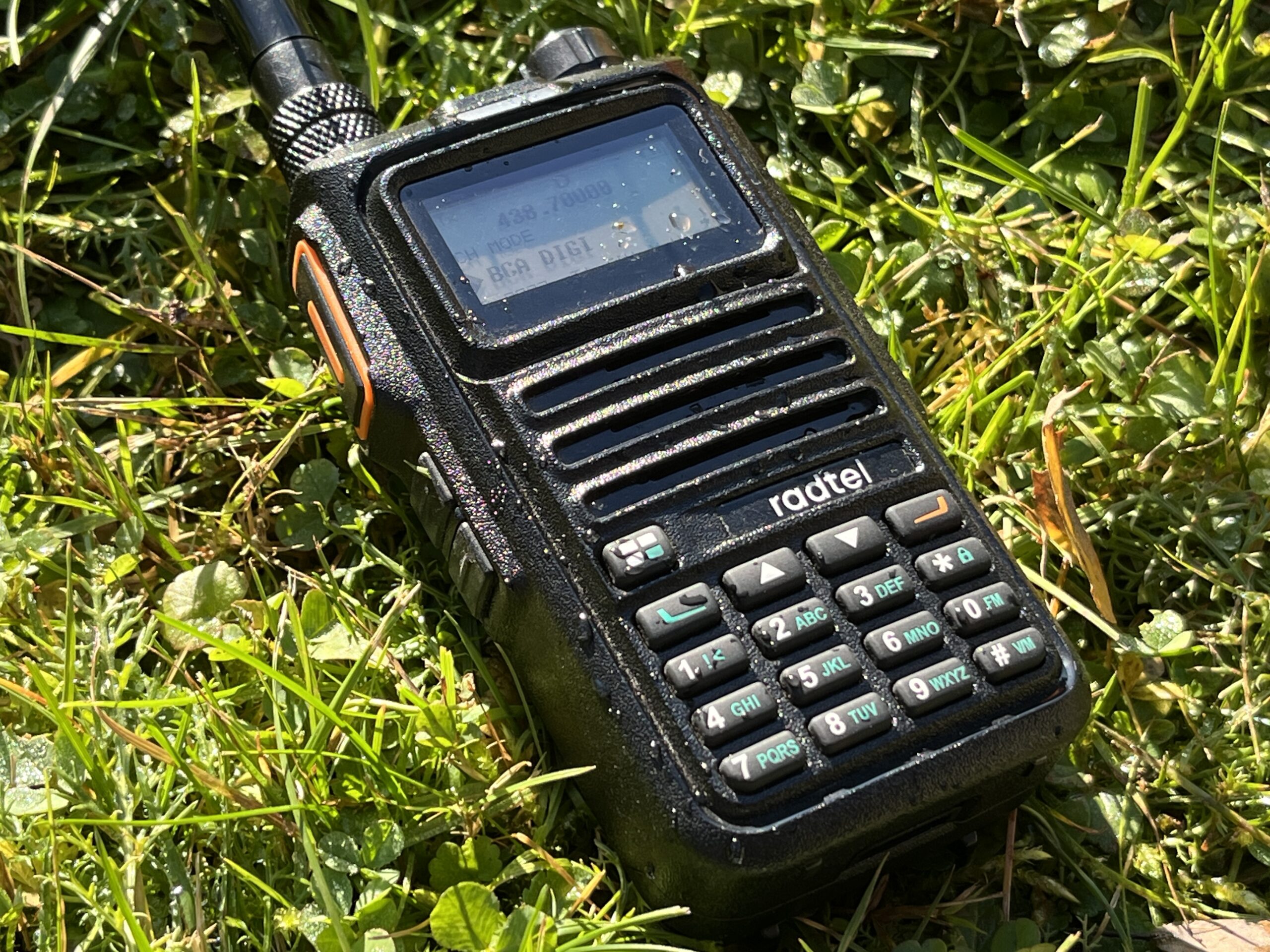

Radtel RT-4D je klasický dualband pracující v pásmu 2 metrů a 70 centimetrů. K tomu umí poslouchat letecký provoz modulací AM, a to nejen v leteckém pásmu, ale v celém rozsahu, a pozor, stejně tak umí i SSB. Bavíme se o příjmu, nikoli o vysílání, aby bylo jasno. Vysílá stejně jako všechny ostatní stanice výhradně FMkou.
Rozsah, který lze na 4D naladit, začíná 18 MHz a končí 1 GHz. Paráda, řeklo by se, jenže… Pokud na něm budete chtít poslouchat třeba CB hotspoty, tak nebudete. Zrovna dnes ráno jsem tu naladil jeden vzdálený sotva 15 km na pendrek (27 MHz) a Radtel nic, ticho, zatímco Quansheng UV-K5(8) na stejnou anténu přijímal jako by se nechumelilo. Zaslechl jsem kdesi, že by to měl Radtel po úpravě firmware také umět, ale popravdě nevím, jak by se to jako mělo udělat. Pokud frekvenci naladí, ale neslyší, vychází mi z toho hardwarové omezení, ale třeba se mýlím.
Nicméně, i když Radtel neslyší CB, je tu řada jiných věcí, proč mám tuhle stanici rád. Někde už jsem zmínil, že mi tvarově i funkčně připomíná podobně univerzální FT-70 od Yaesu, jen je víc než 3x levnější. Poskytuje stejnou míru muziky, tedy Radtel má k tomu ještě FM rádio, a namísto méně používané C4FM umí DMR. FT-70 má displej pouze jednořádkový, zatímco Radtel plně grafický, takže asi odhadnete, který bych si spíše vybral… Ano, ten v FT-70. Proč? Protože je skvěle čitelný. Abyste rozuměli, displej Radtelu je úplně v pohodě, čísla jsou velká, ale názvy pamětí a nejrůznější symboly poněkud menší až malé. Je tu možnost nastavení kontrastu, ale ta není všemocná. Čitelnost za všech okolností snad ani nemusím zmiňovat, protože displej je navzdory všeobecné módě černobílý. Za tohle chválím všechny výrobce, kteří se ČB trendu drží.

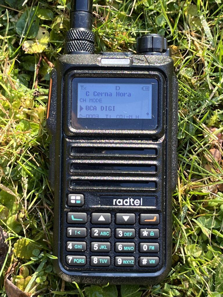

RT-4D má funkci Talker Alias. Nemusíte si nahrávat kompletní databázi, stanice si přečte informace o protistanici ze sítě a zobrazí je detailně na displeji.

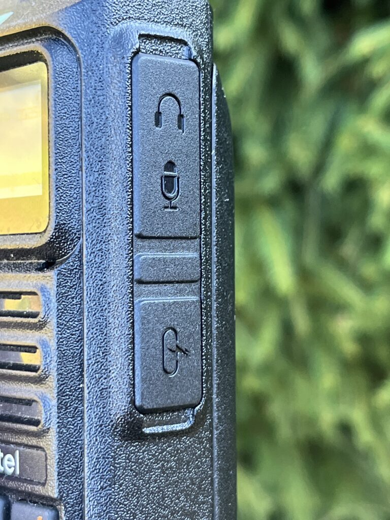

K programování lze použít běžný levný baofengový kabel. Pokud už ho nemáte, určitě objednejte zároveň se stanicí.

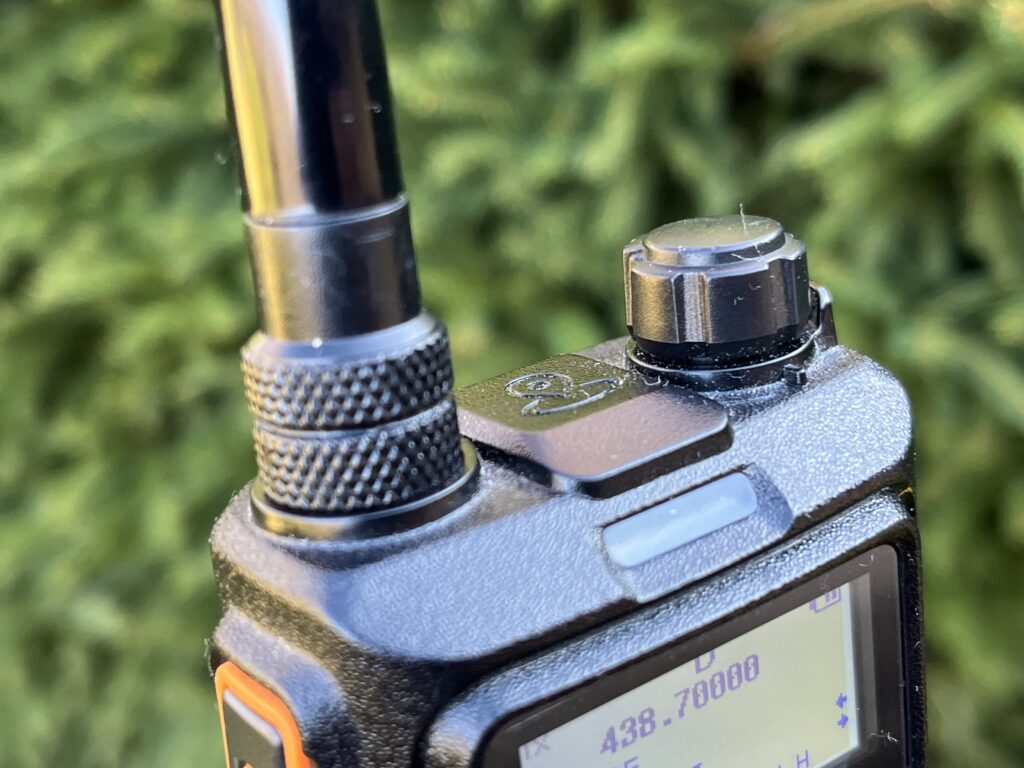

Radtel na svých stránkách uvádí u RT-4D odolnost proti vodě, prachu a nárazům. Neuvádí normu, proto předpokládám, že běžný déšť by měla vydržet, což se teď na podzim může často hodit.

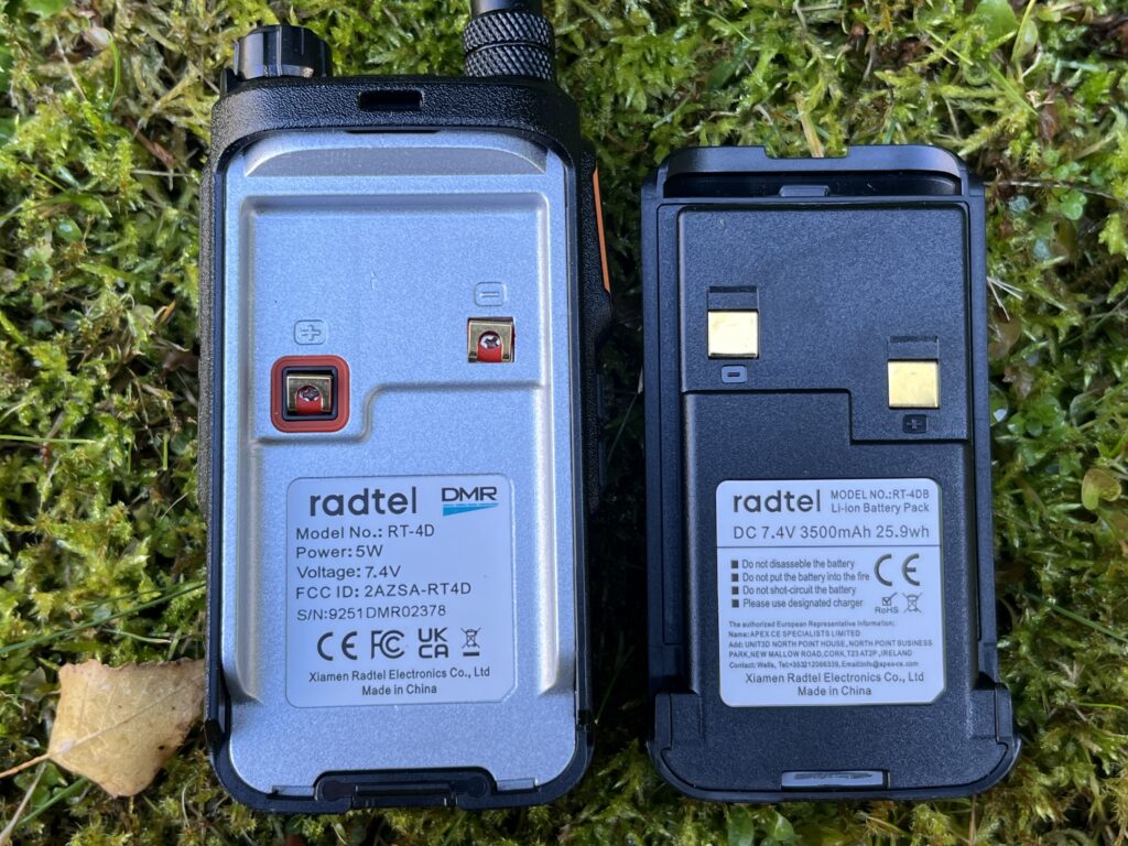

Nabíjet RT-4D můžete buď přiloženým stojánkem, anebo přes konektor USB-C , umístěný přímo na stanici. Jako indikace nabíjení slouží LED nad displejem. V mém případě zůstal stojánek opět nevybalený, ale mohl by se hodit, pokud bych nabíjel náhradní akumulátor. Prozatím o něm neuvažuju, protože výdrž na jedno nabití je velmi dobrá – vlastně ani nevím, kdy jsem naposledy nabíjel, ale je pravda, že převážně poslouchám. Jedinou výhradu mám k hodnotě 3500 mAh na štítku akumulátoru. Vypadá to hezky, ale je to jen zbytečná reklamština, protože podle velikosti aku odhaduju skutečnou kapacitu nanejvýš na 2200 mAh.

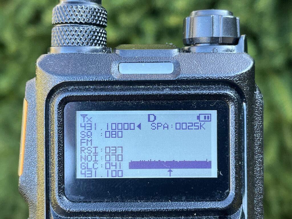

Jak už bylo zmíněno, z hlediska příjmových vlastností vyčnívá Radtel RT-4D nad všemi Baofengy a Quanshengy. Testováno na sídlištní venkovní anténě, kde zmíněné ručky zejména v pásmu 2 metrů „ohluchnou.“ V terénu se mi nepodařilo najít lokalitu, kde by Radtel také ohluchl, ale někteří z vás jsou v tomto směru mimořádně vynalézaví, takže se možná časem dozvíme, že 4D není někde pod vysílačem úplně skvělý, ale jen třeba dobrý. Za mě je RT-4D mimořádně povedená univerzální ručka s velikostí tak akorát, opravdu hezky navržená a provedená, s možnostmi, které opravdu využiju a které běžně potřebuju. Za 1499 Kč, za které si ji můžete koupit u Yachtmenů, tahle stanice opravdu stojí, a docela se obávám, že se její větší rozmach negativně podepíše na prodejích poněkud dražších DMR stanic od firmy AnyTone, kde mimochodem výrobce už několik let slibuje, že do ruček přidá letecké pásmo, ale kde nic, tu nic. Radtel RT-4D si na nic nehraje a prostě maká.

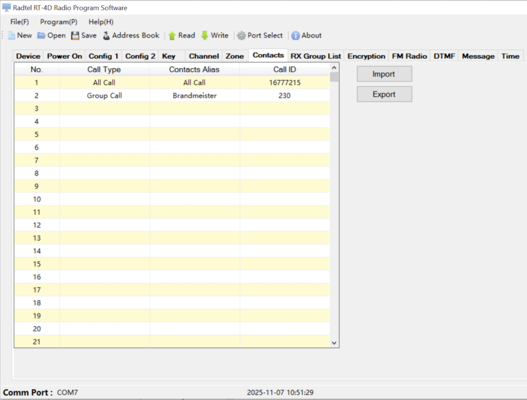

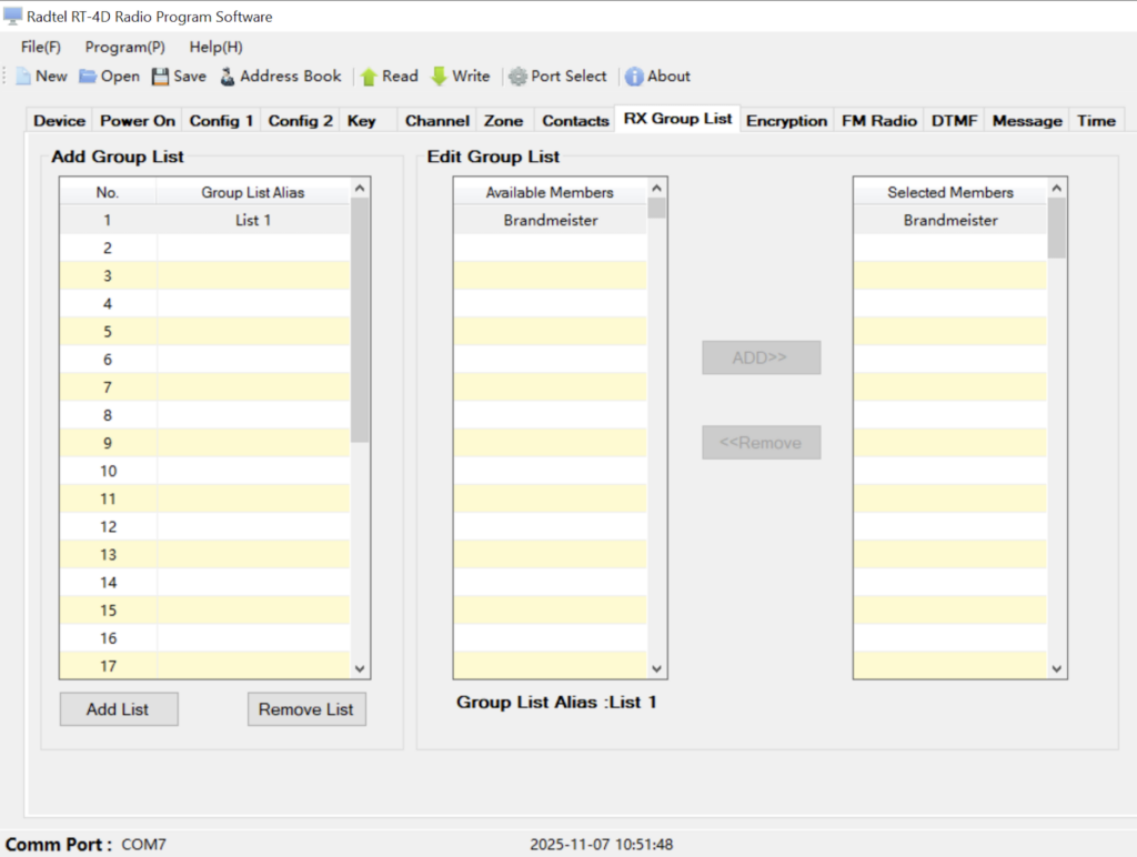

Nastavení RT-4D pro českou DMR radioamatérskou síť. Nezapomeňte na druhé obrazovce dole vyplnit své ID číslo (230XXXX.)

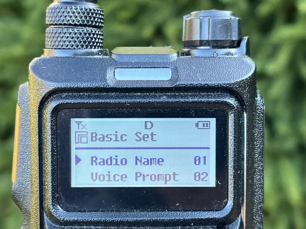

Má tato stanice skutečně talker alias? nikde to v menu nemůžu najít (a u stanic na brandmeister převaděči vidím na displeji jen čísla ID)
Patrik
Patrik
Odpovědět na  ok2vqo kamil sherwood
TalkerAlias má. Nikde jsem ho nezapínal. Funguje od začátku sám od sebe.

Ahoj neměl by někdo soubor s frekvencema,převaděči DMR do CPS programovaciho softu? nebo přímo ddmr soubor diky.

Na webu výrobce krytí není, ale někde se objevuje v manuálech IP68, bral bych to ale s rezervou…
Radtel RT-4D Digital DMR/Analog Two-Way Radio User Manual
11 měsíců před
Odpovědět na  THc
Přidal jsem do článku obrázek přímo ze stránek Radtelu, ze kterého jsem informaci o voděodolnosti čerpal.
