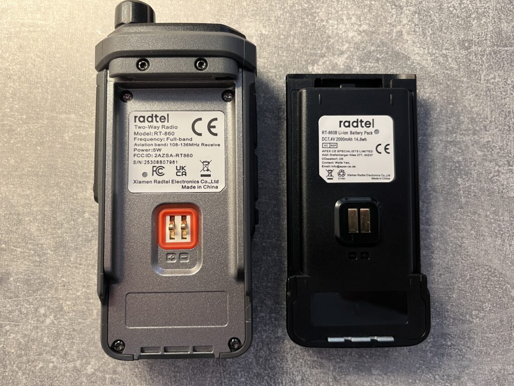

Radtel RT-860 je na první pohled klasická ruční radiostanice, jakých mi prošly rukama snad stovky. Jakmile ji vezmu do ruky, mám pocit robustního a poctivě udělaného pouzdra. Plast mi připadá dražší než na FT-70 (ano, zrovna včera jsem o tom psal.) Aby bylo jasno, nemám nic proti FT-70, naopak mám tuhle ručku rád, ale už by to chtělo nějaký upgrade, který by vychytal těch pár otravných nedostatků, že Yaesu! Každopádně RT-860 padne krásně do ruky, ale proto si asi nikdo vysílačku nekupuje. Výrobce sice neuvádí žádnou zajímavou odolnost, přesto jsou konektory chráněny na první pohled dobře těsnícími záslepkami. Ta na mikrofonním konektoru je dokonce zajištěna vroubkovaným šroubkem, ale když ji rozděláme, není tam žádná guma. Šroubek je otravný, na druhou stranu jsem ten konektor použil naposledy, když jsem stanici programoval. Ano, 860 se programuje běžným baofengovým kabelem, což je obrovské plus oproti Radtelu 880, kde si musíte objednávat speciální USB-C kabel, a kromě toho i speciální (a ne levnou) bondovku, zatímco u 860 si vystačíte s jakoukoli od Baofenga. Tak to máme první plus ve prospěch 860, vlastně dva plusy.
Na pravé straně stanice je tedy mikrofonní konektor, pod ním USB-C na dobíjení. Nabíjecí stojánek zůstane navždy v krabici. Na druhé straně je velké PTT plastové tlačítko s jistým stiskem. Náhodné zmáčknutí je eliminováno jeho mírným zapuštěním a také přiměřeným odporem. Pod PTT je druhé stejně velké tlačítko, které lze využít buď jako druhé PTT (na spodní řádek,) anebo na něj lze naprogramovat dvě vybrané funkce (krátký/dlouhý stisk,) což jsem využil, protože mě móda dvou PTT nějak minula. Pod druhým „PTT“ je ještě jedno malé tlačítko, na které lze dát další dvě funkce. Programovatelná je i celá numerická klávesnice, kdy na dlouhý stisk každého čísla můžete přiřadit nějakou tu funkci.

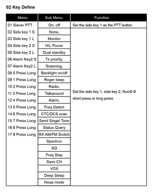

Tady máte funkce, které si můžete nastavit do předvoleb:
Hvězdička * krátkým stiskem přepíná mezi řádky A / B, dlouhým stiskem zamyká / odemyká klávesnici. Křížek # krátkým stiskem přepíná mezi VFO a MEMORY. Pod displejem jsou dvě šipky, nahoru / dolů a prostřední tlačítko se zeleným kroužkem slouží pro vstup do MENU. Zpočátku jsem pátral jak z MENU vyskočit, protože chybí něco jako EXIT nebo červené sluchátko, ale nakonec jsem se v manuálu dočetl, že vyskočím stiskem PTT tlačítka. Už jsem skoro zapomněl, jak se mi tahle funkce líbí u Yaesu. A stejně jako u „japonce,“ ani Radtel při takovém stisku nevysílá, takže bez obav.

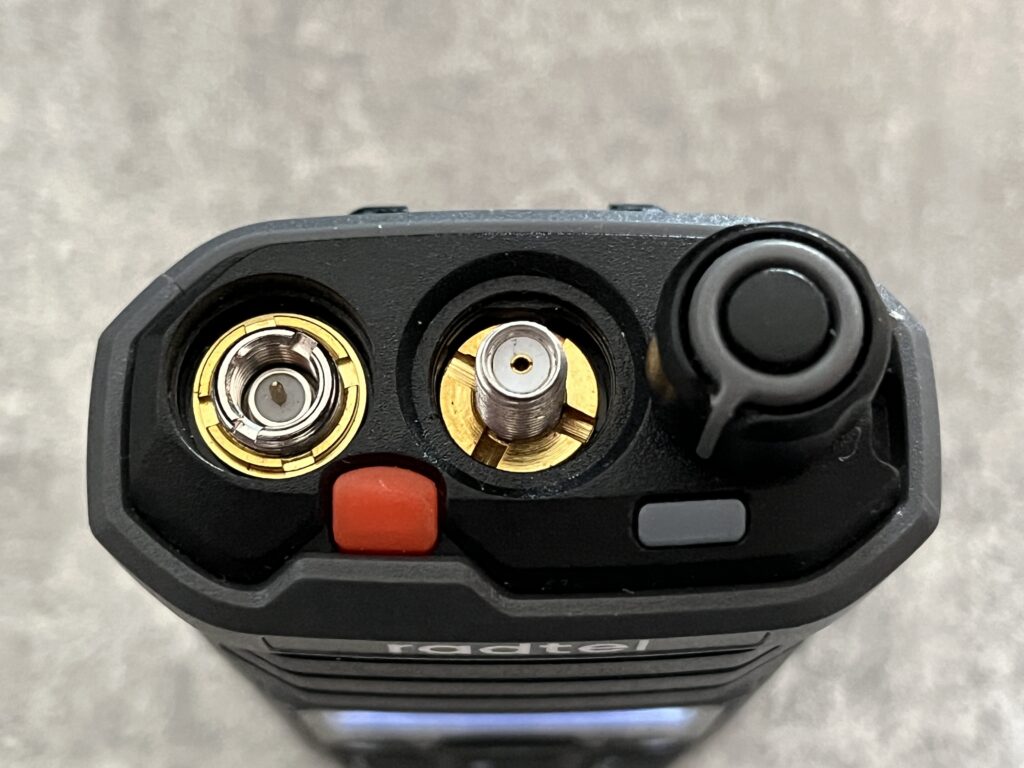

Na horní straně stanice je oranžové tlačítko „Alarm,“ kterému lze přiřadit další dvě vybrané funkce. Kromě toho se na horní straně nachází potenciometr hlasitosti, indikátor RX/TX, a dva SMA konektory, z nichž jeden vypadá jako kolečko řehtačky, ale je to jen gumová krytka SMA samice pro přijímač 153 – 29999 kHz. Druhý SMA kluk (klasika Baofeng) je hlavním anténním konektorem stanice, jak jsme zvyklí. Na zádech najdeme akumulátor 7,4 V / 2000 mAh zajištěný robustním mechanismem (ano, jde trochu ztuha.) Pokud vás zajímá, jestli taková kapacita stačí, tak určitě. Při testování dobíjím jednou za několik dní, ale je pravda, že převážně poslouchám. Šasi stanice je tvořeno kovovým odlitkem a vše ukázkově lícuje, ostré hrany nebo otřepy nenajdete ani mikroskopem.

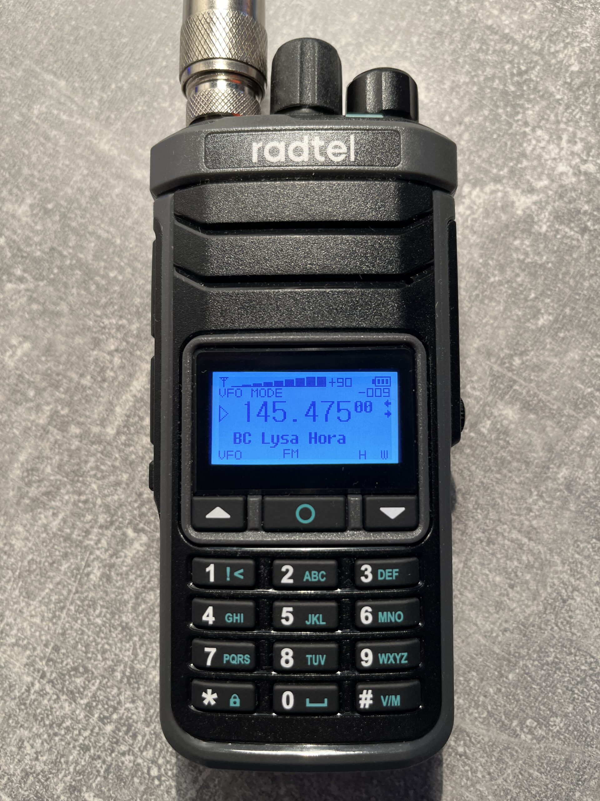

RT-860 má klasický černobílý, bíle podsvícený displej. Nebudu opakovat otřepanou frázi o čitelnosti za všech myslitelných okolností, ale doplním, že lze nastavit jak intenzitu podsvícení, tak i kontrast. S tím kontrastem opatrně, protože se projeví až po vypnutí/zapnutí stanice, tak aby se vám nestalo to, co mně, že jsem mžoural na prázdný displej po nastavení na minimum. Pokud vás zajímá, jestli lze nastavit trvalé podsvícení, tak ano, stačí „Light Timer“ nastavit na „Off.“ Podsvícení lze rovněž trvale vypnout, což můžete využít třeba ve slunném dni, ale baterku vám to nějak měřitelně neušetří. Displej je plně grafický a také velmi jemný, proto se na něj vejde opravdu hodně informací, včetně spektrálního analyzéru.
Pokud porovnávám displej 860 s tím velkým barevným u 880, tak je jasné, který bude přehlednější. Jenže ten barevný je na sluníčku téměř nepoužitelný, a také jsou tam položky zbytečně roztahané, takže za mě pořád vede ten u 860, ačkoli kdyby byl o chlup větší, třeba jako  u Quanshengu, bylo by to dokonalé.

SMA konektor jako anténní vstup pro světový přijímač mi přijde mnohem praktičtější, než 3,5 mm jack s dodávanou feritkou u Kongu TK-11, ale chápu, že tím Quansheng míří na lidi, kteří nedokážou natáhnout pár metrů drátu v prostoru.

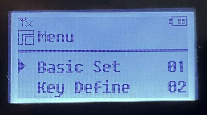

Pokud zabrouzdáte do MENU RT-860, budete překvapeni nezvykle bohatými možnostmi nastavení všeho možného i nemožného. Tohle je opravdu MENU pro kutily, kteří chtějí mít nad stanicí absolutní kontrolu. Já osobně bych se klidně spokojil s něčím jednodušším, protože mi u 860 občas chvíli trvá, než konkrétní nastavení najdu. MENU má svoji logiku, ale já jsem si raději všechny často používané funkce nasázel do rychlých převoleb na tlačítka i čísla.

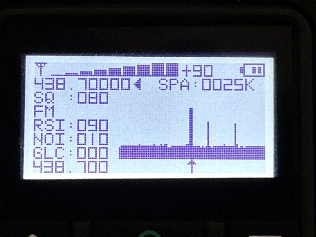

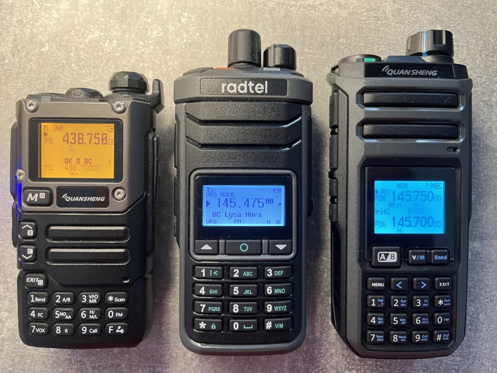

Zajímavé porovnání příjmu Radtela vs Kvašák UV-K5 (F4HWN v4.2) vs Alinco DJ-CRX7 na PMR pásmu 446MHz. Využil jsem kecálisty na 12. kanále a vzal nejdřív kvašáka a radtela, oba s origo. pendrekama, proti sobě, kdo vyjde výtězně. Našel jsem v bytě místa, kde bylo rušení a slabý příjem, a Radtel na tom byl lépe, tam, kde kvašák již jen šuměl, z Radtela bylo ještě hovoru rozumět. Ani výměna antén, nebo výměna pozice z pravé ruky do levé, furt stejný výsledek. OK, takže jsem zapnul Alinco a zkusil ho proti Radtelu. Nečekal bych, že Radtel nějak zaboduje. Ale nastalo překvapení, rozhodně nebyl horší než Alinco, jestli, tak se příjem lišil jen nepatrně ve prospěch Alinca, pocitově tak do půl S (3dB). Po citlivosti jsem na webu nepátral, přdpokl., že bude dosti podobná u obou ruček.
Jak už jsem psal, odolnost proti QRM na 70cm je lepší jak na 2m, možná by to sneslo i venkovní dipol. 🙂 Citlivé to je dostatečně.
Ještě poznámka ke zvuku, tady výrobce neštřil, rozhodně lepší jak u kvašáka, Radtel má i jakýsi náznak basové složky, celkově bych to hodnotil jako lepší průměr …

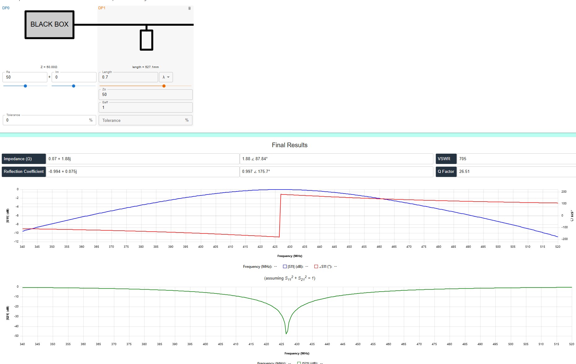

Jak zlepšit příjem? Odfiltrovat nežádoucí VKV + DAB frekvence. Při brouzdání na webu jsem našel tohle: https://www.youtube.com/watch?v=Fd7d6oKHr_A (pusťte si české titulky) Vytvoření filtru pro potlačení pásma pomocí koaxiálního kabelu – OTEVŘENÁ STUB VERZE
Jde zhruba o tohle: Pro konstrukci kmitočtové zádrže (také známé jako “notch filtr” nebo “pásmová
zádrž”) z koaxiálního kabelu se využívá technika zkrácených vedení (stubů).
Základní princip spočívá v přidání krátkého kusu koaxiálního kabelu na přívodní
vedení, což způsobí zkratování nebo potlačení signálu na určité frekvenci.

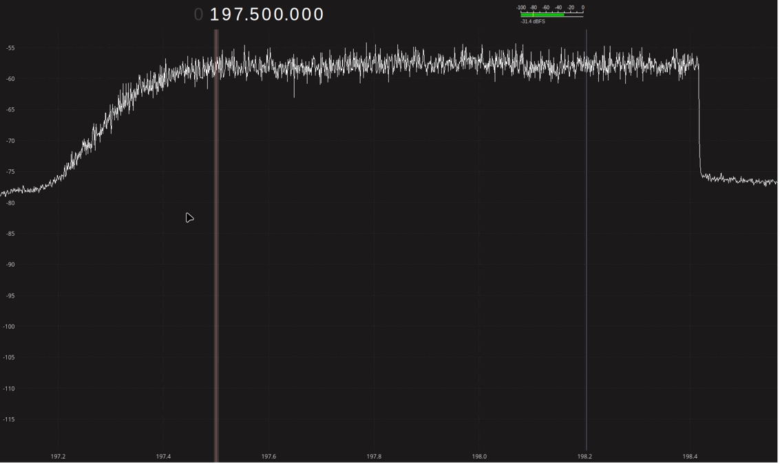

V hl. městě mě zde dělá největší paseku vysílač ŽIižkov, konkrétně, pomocí SDR, jsem zjistil, že to je FRQ 87.8, 102.5 a 105 MHz, + dabová FRQ 197 MHz. Po připojení Radtela na dipol tento “ohluchne”, po přidání CCIR + DAB zádrží z Terozu se příjem výrazně zlepší. Co je to lambda čtvrt, činitel zkrácení, a podobný srandy, to je vcelku jasné. ALE – nerozumím jedné věci – ve videu jsou pahýly propojeny dalším krátkým vedením lamda čtvrt, ale není mě jasné, k jaké FRQ se tento úsek vztahuje. Tady bych potřeboval popostrčit. Mrkněte na video, okomentujte, víc hlav víc ví …

Modré AR 1/87 str.31 – sériové úseky vedenia sú lambda štvrť odlaďovanej frekvencie. Transformujú nízku impedanciu prvého paralelného úseku na vysokú, aby sa druhému paralelnému členu “ľahšie” odlaďovalo … Bolo ešte niekoľko monotématických modrých AR na konci osemdesiatych rokov na túto tému, len sa mi teraz večer nechce hľadať ktoré to boli, ale boli v nich dosť podrobne vysvetlené frekvenčné zádrže aj výhybky z koax. káblov.
8 měsíců před
Edo, ty jsi jouda, ty pahýly tahkle nefungují, jsou strašně široké. Fungují pásmově a to hodně. Je to nepoužitelné. Nanovna mě vyléčila, ale dá se to i simulovat.
CBčkářské nesmysly jsou věčné.
8 měsíců před
Edo, ty jsi jouda …
Díky za uznání, to si snad ani nezasloužím … Jouda je tady jen jeden, ale tomu nešahám ani po kotníky … 🙂
Nicméně – to vim taky, že to je široký, to je jasný z toho grafu ve videu. To ale nevadí, útlum nechtěných FRQ kolem 60dB je docela slušný, na ama 145MHz bych tratil asi 6dB, jedno S, to se dá přežít. Jde o to, že je to nenáročná konstrukce, nějaký klubko koaxu má doma téměř každej. Si myslim. Asi to prubnu, a kdyby to nevyšlo, tak co, tak to bude jako tady v tom bačovskym vtipu: NO ČO, PREHRAL SOM … 🙂

Moc se mě do toho nechtělo, ale pak jsem otevřel kumbál na chodbě, vytah klubo koaxu RG-6/U a spáchal první zádrž, dabovou. Na kmitočet 197.5 MHz. Asi takle – kdo nemáte vůbec žádný zkušenosti s prací s ostrým nožem, vůbec se do toho nepouštějte. Řezání do koaxu je dost a dost, postupoval jsem dle videa, výsledek sice vypadá jak “bolavá noha”, ale co je nejvíc překvapivé – ono to funguje … 🙂 Pomocí sdr + programu GQRX https://www.gqrx.dk/ jsem stříhal koax po malých kouskách, až jsem se dostal z pův. hodnoty cca -58dB na nějakých cca -100, jak je vidět z gifu. Budiž. Drobný pokrok nastal při poslechu volmetu 125.53, je trochu slyšet, ale zatím je to bída. Na 145 MHz žádný útlum není, až budu mít náladu, ustřihnu koax na zádrž 94.6, předpokládám, že by to mělo mít na 2m výrazný vliv a příjem se trochu vyčistí. Emko sice nahodim, ale nic neslyším, jen bordel v eteru …
120
8 měsíců před
 jak je vidět z gifu…
Když jsem příspěvek nahrál zde na web, gif se měnil. Pak už ne, resp. pokud chcete vidět obrázek v “plné kráse”, běžte na něj pravým myšítkem a dejte Otevřít odkaz na nové kartě (chromium) nebo Otevřít odkaz v novém panelu (firefox). Pak je vidět horní a spodní hranice. Takto se jednoduše tvoří gif pomocí programu UnFREEZ 2.1, staženo např. zde: https://www.majorgeeks.com/mg/getmirror/unfreez,1.html
ps: pokud chcete vytvořit tyto gify, musíte tam vložit gif, nikoliv jpg … 🙂
8 měsíců před
Už slyším Marii, a nejen to, myslím tedy převaděč, že ano … Takže krátce – přidal jsem další pahejl, kterým odlaďuju 94.6 MHz. Pomohlo to. Jak píšu, nyní je dipol venku, a již slyším Marii, Céčko, dokonce Káčko, to je ale anténa uvnitř bytu u okna. Takže je zde opět pokrok, na displeji to ukazuje asi 6 S bordelu, když je otevřený skvelč. Pokud připojím Radtela přímo na dipol, ukazuje to 8 až 9 S bordelu.
Takže – oba pahýly celkem zabírají, je to ovšem vykoupeno drobným útlumem při vysílání, ztráta výkonu bude kolem 10%, to není tak hrozný. Podstaný ale je, že opravdu dochází k pročištění na žádaném 2m pásmu, byť k dokonalosti to má ještě daleko. Uvažuju o přidání třetího pahejlu, stále třeba neslyším Géčko nebo zezhora BCL, i když na mobilce jsou oba slyšet v pohodě.
Pokud bych chtěl filtrovat další FRQ, bude to buď 105, nebo 102.5, nebo 89.5 MHz, všechno to je +- tady stejně silné. Koax je dlouhej dost, můžu ho furt zkracovat a vyrábět pahejly, tak uvidíme … 🙂

Směle mě můžete nazývat MISTŘE … 🙂 Je to tak, už slyším na venkovní anténu na balkoně, na Radtela: OK0BCL, OK0EB, 125.53 am, a dokonce 122.16 am volmet. (JO70FC cca 320mnm) Takže – přidal jsem další úsek, zádrž na 105 MHz a zkusil, co to provede. Pravda, útlum nastal, ale ne takový, jaký bych si představoval. Jednoduchá zkouška – zkratovat na konci otevřený pahýl – přinesla velké překvapení – příjem na 2m se zlepšil, takže něco je špatně … 🙂 Celá koax. sestava vypadá nyní takto: 4 vodorovné úseky + 3 pahýly. Ovšem zkratování posledního pahýlu do celé koncepce hodilo vidle – tak to být nemá, a něco je špatně.
Takže dámy a pánové, a všichni plantážníci, který si pořídili kvašáka, radtela nebo baofunka do hl. města – lze příjem upravit uvedenou metodou, lze přes ten úsek v klidu vysílat, ale něco je tam (asi) navíc. Tipuji ten poslední úsek, jak vodorovný, tak svislý.
Pokud do toho někdo vidí poněkud lépe, jak to má celé vypadat, tak jsem žádostiv, co tomu všemu řekne …

Milý MISTŘE Edo. Jde to vypočítat, jde to změřit.
Doporučuji NanoVNA V2 Vector Network Analyzer 50kHz-3GHz SAA-2. Tuhle nanovnu mi doporučil M4 Adamov, velký CBPMR555 amatér. Je to jediná pravá funkční nanovna prý.
Lepší než kupovat pořád další a další čínský balast, který jde zachvíli z domu.
Dále doporučuji program Smith V4.1. Béé ale já sem linuxář… jsou i méně šikovné linuxové klony.
Případně je několik www online počítadel.

Abych ukázal nesmyslnost těchto stubů, chci rejectovat DMR převaděč EONU a sežere mi to 20dB na začátku HAM pásma a 10dB na konci.

Takhle by vypadala zádrž na rozhlas se třemi úseky.

Menu této ručky je moc príma, patrně to “vymyslel” nějakej azijat po lobotomii. Nepřehledné, málo logické. Displej je čitelný, to jo, jedno malé bezvýznamné plus. Příjmové vlastnosti – tragické. Testováno na severním městě, LOC JO70FC. Kdo si dělá naděje, že třeba to bude dobrý v leteckém pásmu – nebude. Oba Volmety (122.16 a 125.53) slyším standardně na starších ručkách (FT 60, TH-f7) bez přídavných zádrží CCIR a DAB pouze na kubický dipol na balkoně. Připojím Radtel a co slyším – nic. Teprve až po připojení obou! zádrží je volmet slyšet. Jedna zádrž nestačí. Takovej hnus v éteru tady je a Radtel si s tím neporadí. Dvoumetr není o nic lepší – slyším pouze OK0N, ale např. OK0MM nahodím, ale neslyším, ačkoliv ho mám např. na FTM 6000 přes celou stupnici!
Takže totální propadák. V hlavním městě je to na nic, směle se radtel může zařadit vedle kvašáka a baofňuka … 🙁

BC Lysa Hora 145,475.Tak to mi stačilo.
Odpovědět na  Tom
Dva řádky dvě RŮZNÉ frekvence. To tě nenapadlo?
VFO 145,475
MEMORY OK0BC
Odpovědět na  Honza
Zdravím
nenapadlo,používám radiostanice pouze v jednom módu,druhou frekvenci mám vypnutou a na spodním řádku se mi objevuje právě pojmenování toho kmitočtu,takže ta fotka je pro mne trochu zavádějící.Takže děkuji za upozornění a omlouvám se za negativ.Ještě bych chtěl upozornit na 2 zajímavé stanice,Baofeng UV 32 (u nás se neprodává,mám ho z Německa) a pak Radtel 950 Pro (ten na CB umí vysílat s výkonem podle recenzí tak kolem 3W).
