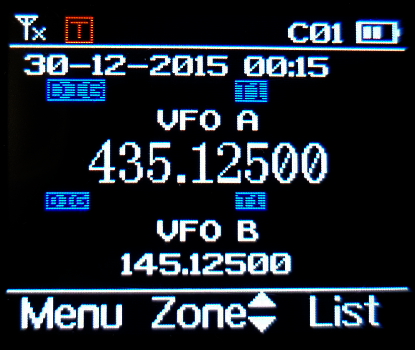

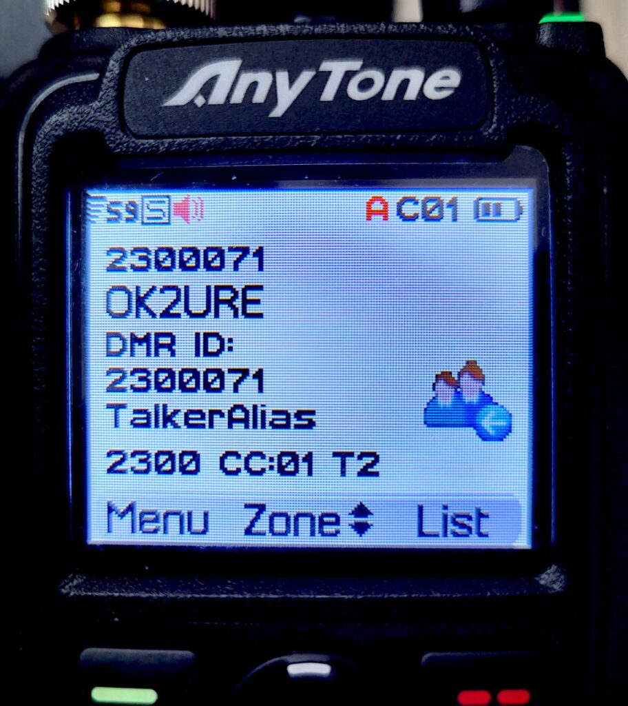

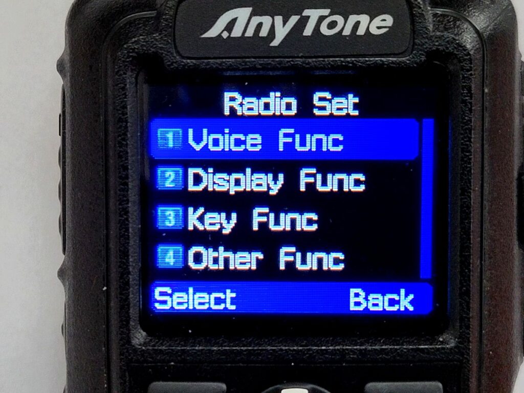

AnyTone 878 a také dalším ručkám čínské provenience je často vyčítáno, že používají na displeji „nemožný“ čínský patkový font, kombinovaný na jedné obrazovce s fontem bezpatkovým, což odporuje všem zásadám typografie:
Možná vám to přijde úsměvné, ale právě písmo je důvodem, proč si takovou ručku mnoho radioamatérů nekoupilo. Vzpomínám, že když se mi před lety poprvé dostala do ruky AnyTone 868, písmo se mi taky vůbec nelíbilo. Všemožně jsem pátral v nastavení, kde se to dá změnit. Nedalo. Nakonec jsem vzal 868, a později její následovnici 878, na milost. Na „čínský“ font jsem si však dodnes úplně nezvykl.

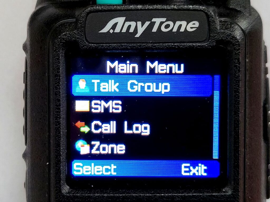

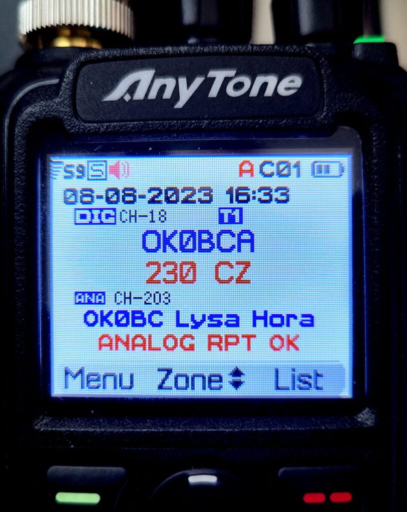

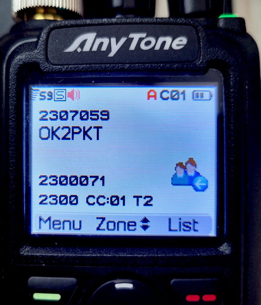

Jakmile jsem se dozvěděl, že existuje možnost, jak toto písmo změnit, okamžitě jsem se do toho pustil, i když jsem si byl vědom rizika, že mi rádio může při neautorizovaném zásahu umřít. Ale co, v životě jsem přišel o víc, a tak mě pár tisícovek nezabije. Po nahrání neoficiálního firmwaru a chvilce napětí, než ručka nabootovala, mi srdce poskočilo radostí. Konečně ten displej vypadá normálně:

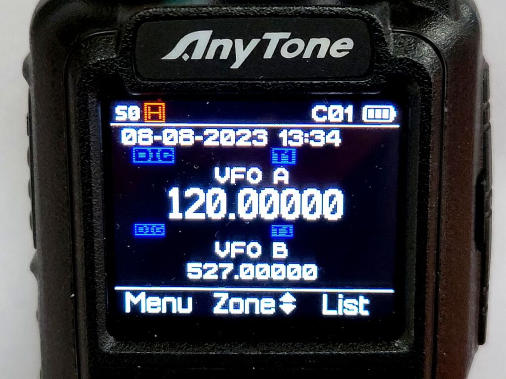

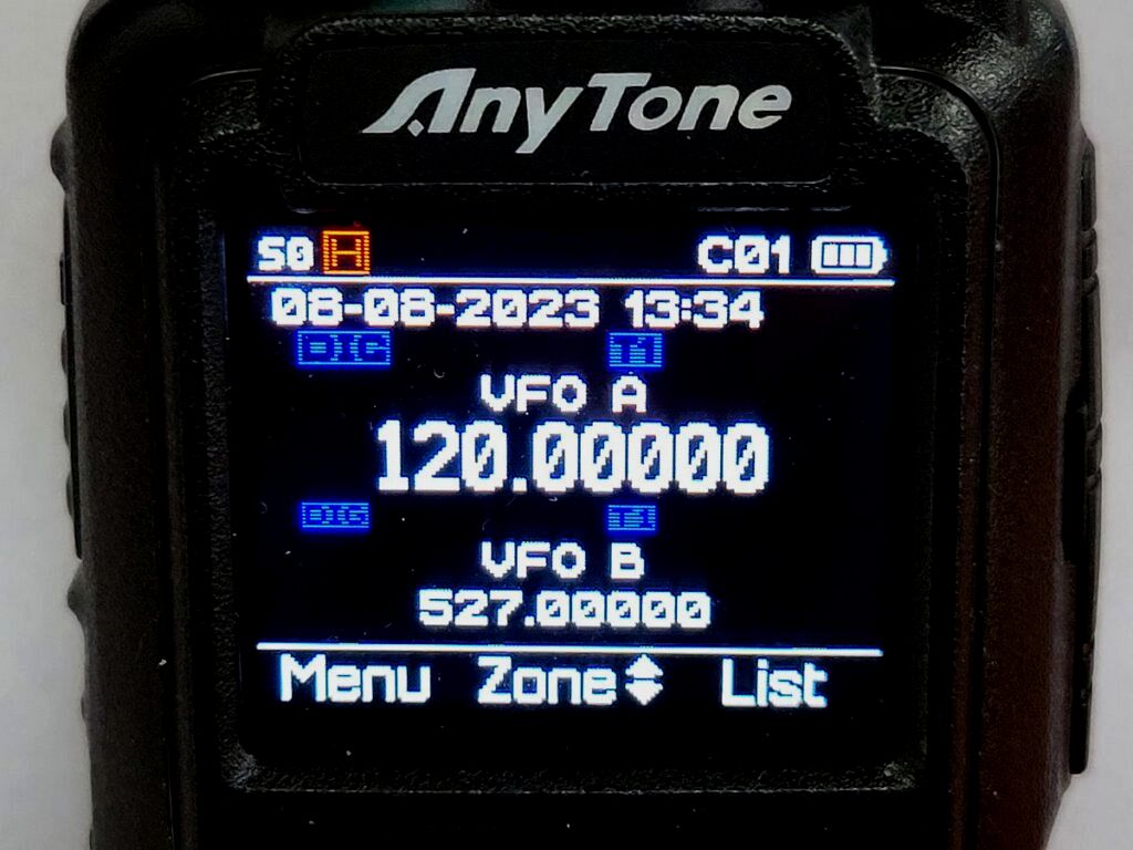

Možná patříte, stejně jako já, mezi uživatele, kteří si čas od času rádi poslechnou letecký provoz. Líbila by se mi univerzální ručka, která umí analog i DMR, a kromě toho poslouchá i AIR. Taková bohužel neexistuje, nebo o žádné nevím. Je tu však možnost rozšířit stávající rozsah AnyTone 878 o první i druhé letecké pásmo a další frekvence. Teoreticky naladitelný rozsah stanice po úpravě bude 120 – 527 MHz.
Má to samozřejmě několik háčků, ale nouzově použitelné to je. Prvním háčkem je, že stanice neumí modulaci AM. Při poslechu letecké frekvence je proto nutno zvolený kmitočet mírně odladit. Doporučuji nastavit krok 2,5 kHz a zkoušet odlaďovat nahoru i dolů. Často je doporučováno nastavení úzké (Narrow) šířky kanálu. Mně se však osvědčilo nastavit širokou (Wide.) Poslech bude samozřejmě vždy zkreslený, někdy více, někdy méně.
Druhým háčkem je, že každá ručka stejného typu, tedy i AnyTone 878, má hardwarově mírně odlišný přijímač. Jinak řečeno, nelze vyrobit dva naprosto stejné kusy. Tím chci říct, že každá 878 umí po modifikaci poslouchat od jiné frekvence. Některá od 120 MHz, jiná třeba až od 125 MHz. Poznáte to tak, že tam, kde to ještě neumí, přijímaný signál pulsuje, nebo dělá jiné nepředloženosti. Možná objevíte i další nefunkční „rozšířené“ frekvence, ale dostupné zdroje se o jiných nezmiňují. Já jsem zatím neměl čas to více zkoumat. Každopádně letadla to poslouchá, i když samozřejmě na AM přijímač v jiných ručkách to zdaleka nemá.

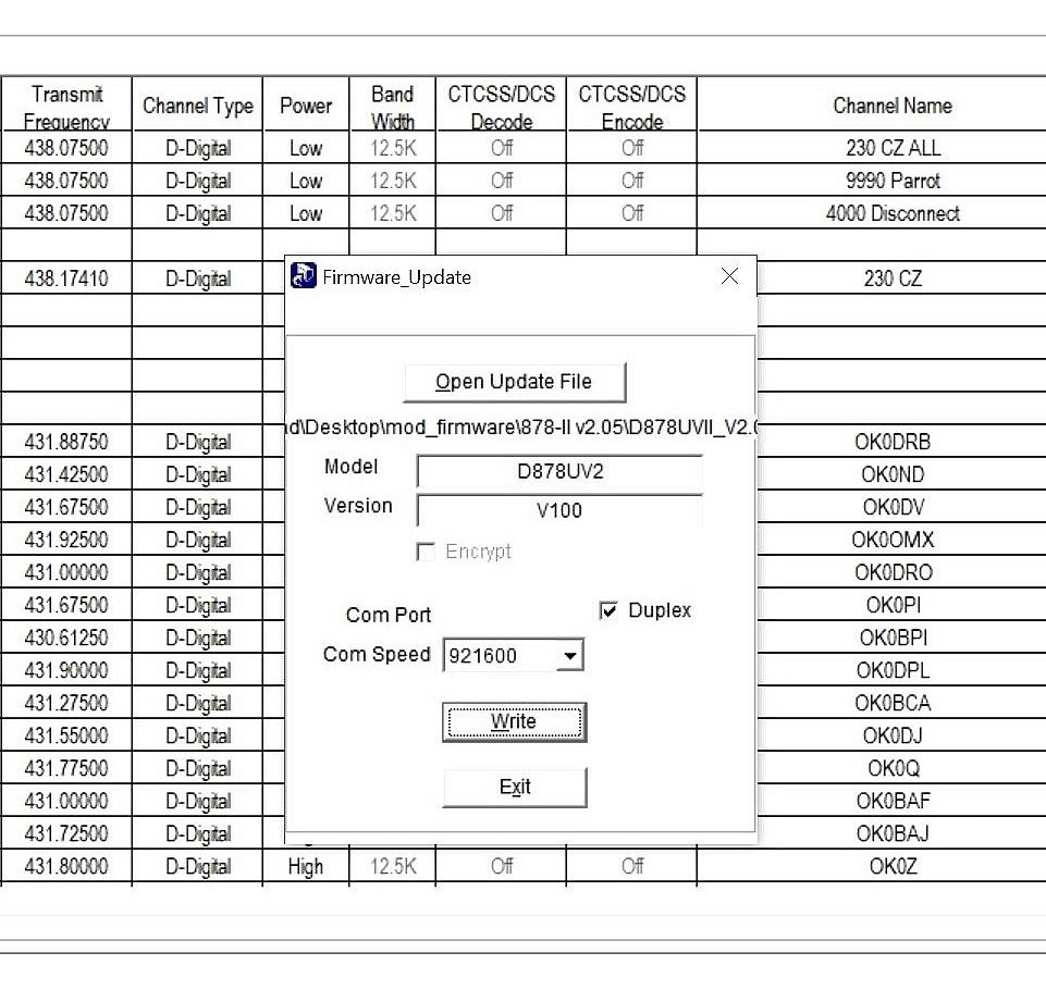

Spusťte CPS program AnyTone, zapojte kabel do počítače, ale zatím nepřipojujte rádio.
Na vypnuté stanici stiskněte a podržte zároveň vrchní (v mém případě zelené) tlačítko a PTT, a současně stanici zapněte. Pokud jste to udělali správně, bude blikat červená kontrolka, ale displej zůstane zhasnutý.
Připojte kabel do stanice. V programu CPS zvolte Tools, poté Firmware a Icon Update. Zvolte Open Update File a vyberte soubor modifikovaného firmware D878UVII_V2.05mod+font.spi . Pak stiskněte Write a můžete sledovat průběh flashování. Po jeho skončení počkejte na restart, odpojte kabel, a máte vylepšenou ručku!
