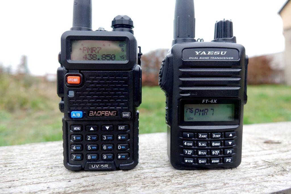

Baofeng UV-5R a Yaesu FT-4X
Yaesu FT-4X se díky své velikosti příjemně schová do dlaně. Od FT-65 se kromě velikosti liší spíše drobnostmi: kapacita baterie o 200 mAh nižší, tedy 1750 mAh, nemá svítilnu, má méně tlačítek, displej není grafický, ale pouze segmentový, jednořádkový. Pokud přecházíte z jedné ručky na druhou, nejspíš si těch rozdílů ani nevšimnete. Výdrž je prakticky stejná, radiové vlastnosti rovněž.

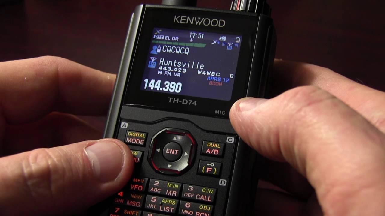

Škoda, že Čína dosud neobjevila možnost do svých Baofengů implementovat širokopásmový přijímač, klidně i s tím SSB. Problém bude dvojí: 1) stálo by to další čip (Si 4734) a 2) není dostatečný počet zájemců – většině světa stačí zmáčknout a mluvit. Radioamatéři a posluchači jsou proto v případě ručky odkázáni na superdrahé řešení v podobě Kenwoodu TH-D74.

Ta ilustrativní fotografie se dvěmi stanicemi naladěnými na PMR kanál je poněkud hloupá, když ani jednu stanici na tomto pásmu nelze díky platné legislativě provozovat. Nebo to autor článku neví…?
Jan
Jan
Odpovědět na  Andrej
třeba jenom poslouchá 🙂
Odpovědět na  Jan
Nejhorší ale je, že právě díky PMR a dalším sdíleným kmitočtům jdou ty stanice tak na odbyt. Takže to je obrázek zřejmě ukazující kam tyto stanice (ne) patří.
Díky davům lidí, kteří z těchto radiostanic v pásmu PMR a na sdílenkách (ne)vysílají, jsou tyto stanice tak levné. Pokud by výrobci spoléhali s odbytem jen na radioamatéry, stály by desetkrát tolik.
Podle mě je to jedině dobře, současné čínské stanice jsou spektrálně slušně čisté a i díky těmto stanicím je u nás na pásmech tak živo.Jestli někdo vysílá na PMR s 1W a lepší anténou, tak to nikomu nemůže vadit (a ani protistanice to nepozná).
Díky autorovi stránek za propagaci levných, ale překvapivě kvalitních stanic!
Na tohle lze rict jen jedno …na ambulanci v Bohnicich maji nepretrzite, tak si tam skoc!
Díky, už běžím 😀
Odpovědět na  Andrej
Ano, to je pravda, ani na jedné stanici by se dle platné legislativy nemělo vysílat v PMR pásmu. Dodržuje to málokdo, stejně jako 0,5W, ale všichni se tváří přísně, protože právě oni ano. Český právní řád je pro ně biblí, kterou studují denně před spaním. A takhle my si tu v Čechách žijem, a podle toho vypadá i tahle diskuze.
Odpovědět na  Andrej
Mně přijde poněkud hloupý komentář, který odsuzuje, že si někdo uloží do paměti PMR kmitočty. Každý, kdo si zodpovědně pořídí tyto radiostanice samozřejmě ví, že by neměl z těchto zařízení v pásmu PMR vysílat.
