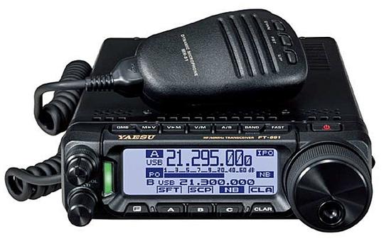

FT-891 byl nakonec odmítnut z důvodu chybějícího automatického tuneru. Toto zařízení je dle našeho názoru neprávem opomíjeno, ačkoli se jedná o slušné rádio velmi kompaktní velikosti. Máme s ním velmi dobré zkušenosti.
FT-891

FT-891 je moderní zařízení, které se nebojíme srovnávat s oblíbeným kombajnem FT-991(A.) Oproti němu mu schází pouze 2 m a 70 cm rozsah. Absenci barevného displeje bychom viděli spíše jako výhodu. Velikost je velmi přijatelná, ačkoli vás možná překvapí, jak je zařízení “dlouhé.” Pokud jste někdy měli v ruce FT-857, FT-891 je zhruba stejně velká.

Za mě z těchto čtyř rozhodně FT-891!

FT-891 asi vychází nejlépe. 100W a solidní přijímač. Dokonce si toho všimli i na mém oblíbeném blogu swling.com, něco na tom asi bude, jak píše kolega zde. Kvůli „odzkoušení“ si ho kupovat nebudu.

Za mě – FT-891. Za 20k to je fakt kompromis, výběr není veliký.
Na požadavky a provoz zdejších čtenářů to stačí.

Transceiver Yaesu FT-891 mám dva roky. Používám ho hlavně jako vynikající komunikační přijímač od dlouhých až po krátké vlny. Je to vskutku skvělé rádio. Výborná citlivost, ale i odolnost proti silným signálům. Velmi dobrá modulace. LW anténu připojuji pomocí balunu 1:9 vlastní konstrukce k plné spokojenosti. Transceiver má na zahraničních diskusních fórech to nejvyšší hodnocení. Jeho kvality mohu potvrdit. Prakticky veškerá „čína“ byla vždy výrazně horší, s kompromisním řešením obvodů, často velmi ošizeným. K dobrému příjmu na Yaesu FT-891 přispívají kvalitní filtry na vstupu, které si TRX přepíná dle pásma, ve kterém právě ladíte…
