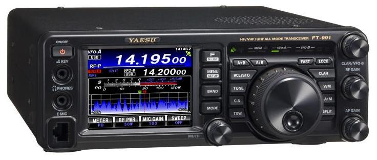

Obdržel jsem možnost vyzkoušet Yaesu 991A, s vděčností jsem to přijal a zde jsou mé prvotní subjektivní dojmy. Citlivost a odolnost a případné další zkušenosti možná doplním později.
Technicky dané věci, čím rádio dle mě vyniká nad jiná rádia:
-50w ssb uhf/vhf (v mém okolí to jen tak někdo nemá, leda 857/897)
-vodopád na uhf/vhf
-all band + dostatek výkonu hf/vhf/uhf
Pozitiva
-tlačítka mají sympatickou pryž
-prstenec pod hlavním voličem není jen na parádu, upravuje tuhost otáčení hlavního knoflíku, byť bych si velmi přál, aby u těchto rádií hlavní knoflík nebyl pouze přiškrcován, ale aby odpor zařizoval setrvačník
-jemný, numericky znázorněný sql (0-100)!
-má dost povedený reprák, zvuk je takový sytý, jen možná lehce zatlumený, jako by byl pod dekou a asi by to sneslo více výšek
-klíčování je přesné – jen zmáčknu a už vysílá, jiné stanice zmáčknu a je třeba půl vteřinu počkat než se ta elektrika probije z rádia (je to jako s pípákem u multimetru)
-volume má velmi jemný náběh tzn. jde to hodně ztlumit a pořád je tomu rozumět – to se mi hodně líbí
Negativa
-má velkou spotřebu, na příjem si vezme cca 1,5 A (není neobvyklé, že si mobilka vezme 0,2-0,3 A)
-dávač sice má, ale ne pro FM
-má pouze 100 pamětí!
-2m sdílák nemůže poslouchat
-vypadá to, že není možné používat oba řádky nezávisle na sobě, např. poslouchat 2 frq najednou, a už vůbec ne, na jednom řádku poslouchat a druhým vysílat (uhf/vhf)
-vodopád je sice lepší než nic, ale je to bída. Lze nastavit šířku sledovaného pásma pouze od 25 kHz na obě strany po 500. Takže stejně musíte ladit abyste měli přehled o celém pásmu. Nějak se mi v jeden moment podařilo nehýbat celým vodopádem, ale vodopád zůstal stát a měnil jsem místo poslechu. Třeba se mi to podaří opět najít.
-reprák jemně šumí, ať je hlasitost jakákoli – sql je zavřený a jsem od rádia 1m – to nemám rád
-hraju si s tim přesně jednu hodinu a konstatuji, že je to neintuitivní! Už jsem přemazal frekvenci v paměti.. nedaří se mi ji načíst! (Ani po několika dnech, jde to vůbec?)
-v servisním menu lze vysílat pouze plným výkonem
-větrák je hlučnější
-nevšiml jsem si psv ochrany! Kdybych např. přehodil omylem antény a zavysílal na 3,5 Mhz do uhf antény
-vodopád je jako stará videohra Mário na televizi (jestli to řeknu dobře, tak ani ne tak historie (vodopád) jako aktuální stav (spektrogram) má bídnou grafiku a rychlost obnovování)
-rád bych posouval na vodopádu s místem kde poslouchám a ne s celým vodopádem a mít poslech pouze uprostřed. …Ha, nějak se mi to podařilo, ale ještě nevím jak
-stál bych o nějaký noční režim např. oranžová tlačítka a displej nebo veškeré osvětlení vypnuto
-když rozsvítím led žárovku v lustru, tak to začne více šumět (zatím vyzkoušeno jen na 2m)
Rozsah frq:
0,030-32,999
33,000-55,999
118,000-136,999
137,000-163,999
420,000-469,999
= chybí úplně Mhz: 173, 108, 77
= lze pouze poslouchat, nejde vysílat (skrze servisní menu jsem vysílat nezkoušel-nejde tam upravit výkon a vysílá to plným výkonem):
34, 442, 446, 448 Mhz
Asi bych z toho nic nevyvozoval:
-převaděč který s anténou je 9+60 hraje v rádiu aj bez antény (eSka už nevím)
-na fotkách vypadala větší
-bezlicenční puritán se v tomto rádiu chopí jenom ssb na 27 Mhz
-dle zvěstí jsem očekával horší rozlišení displeje, není kdoví jaký, ale jde to (když nepočítám Mário vodopád)
-to jsem se natrápil než jsem zjistil jak vyvolat z paměti PMS, až návod pomohl-pootočením dial knobu
Byl jsem k tomuto rádiu velmi kritický, ale potom, co jsem si ho vyzkoušel, tak ho beru trochu na milost. Ale nekoupil bych si ho, protože doufám, že nenastane doba, kdy bych mohl mít jen jedno rádio. Kdyby nastala… to by byla jiná. Je to jako s absolutním univerzalistou a absolutním specialistou. Specialista umí od ničeho všechno a univerzalista umí od všeho nic.
