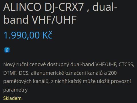

Že by? V Elixu asi dostali zboží, píšou na webu, že tohle Alinco už zase mají. Dokonce je levnejší než před léty. Výrazně doporučuji, tohle je odolný rádio, s tím můžete na kopec i na rozhledny.
alinco-dj-crx7
Dnes jsem hledal na Elixu pár věcí a Alinco je fuč … Takže kdo dlouho váhal, tak má smůlu. Popravdě řečeno – nevím, nevím, co bych nyní (06/2023) kupoval, a to bez ohledu na cenu …
