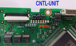

O tom, že lze stanici rozšířit tak, aby vysílala například i v pásmu CB 27MHz se všeobecně ví. Provádí se to mechanicky formou propojení bodu JP3003 uvnitř zařízení. Pokud si nejste jisti svými schopnostmi, požádejte o tuto úpravu třeba prodejce. I po tomto rozšíření však zůstává na vyšších pásmech rozsah vysílače omezený. V pásmu 2m toho příliš změnit nelze, avšak v pásmu 70cm si můžeme stanici obohatit o možnost vysílání v pásmu PMR i na sdílených frekvencích.

Pokud již máte hotovo rozšíření zmíněnou propojkou, stačí stanici vypnout, podržet současně tlačítka F + FAST + LOCK a zapnout. Dojde k úplnému resetu, a vaše FT-991 nyní vysílá v rozsazích 144 – 148 MHz a 430 – 450 MHz! V podstatě si z vaší evropské verze transceiveru uděláte verzi americkou. Dojde k vymazání všech nastavení a pamětí, proto nezapomeňte případně zálohovat.
Zmíněný postup jsme vyzkoušeli na FT-991. U verze „A“ bude nejspíš fungovat také – pokud máte někdo ověřeno, napište do diskuse. Uvítáme také jakékoli další poznatky a finty související s touto stanicí.

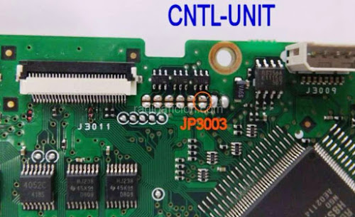

Ahoj kamarádi. Poradíte mi, kde ten bod 3003 hledat? Ano … vím … uvnitř FT991. Ale nic nevidím ani lupou.
Tibor
Tibor
Odpovědět na  Zdeněk
Na fórech uvádějí sejmout spodní kryt, a hledat na čelním panelu dle obrázku:

A zkoušel už někdo 991(A) HW úpravu JP3003 jsem ještě nedělal, ale zkoušel jsem F+Fast+Lock při zapnutí a nedělá to nic. Mmj, nemáte někdo tip ny nějaký SW co by zálohoval nastavení, případně paměti? Než to rozvrtám.. 🙂
OK2
OK2
Odpovědět na  Martin OK1IFT
JP3003 funguje pouze pro rozšíření HF rozsahu a to spolehlivě. Zde prezentovaný trojhmat pro změnu na US verzi u Áčka nefunguje.
